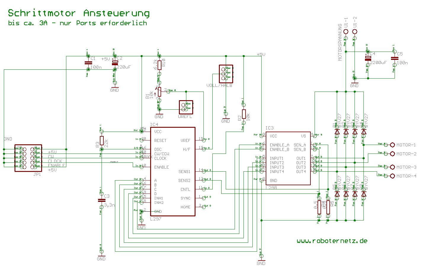

und würde gerne wissen, ob ich diese mit folgender Schaltung an meinem
ATMega16 betreiben kann.....
hier die Schaltung.....
http://www.roboternetz.de/wissen/images/0/02/Schaltungstep298.gif
die teile hätt ich hier auch rumliegen...
aber die Schaltung ist doch nur für einen Motor, richtig?
das einzige was zum Mikrocontroller geht sind doch die Leitungen
GND +5V ENABLE CW und CLOCK richtig ??
wobei ich ja dann nur 3Ports brauche ?!?

Die Schaltung ist die klassische L297/L298-Schaltung.
Die 0,5 Ohm Rs müssen induktivitätsarm sein, also keine gewickelten
Drahtwiderstände.
Der Motor hat 6 Anschlüsse, also 2 Spulen mit Mittelanzapfung. Sie
wurden vermutlich unipolar angesteuert. Für diese Schaltung evtl. nur
die beiden äußeren Enden anschließen. Die ermittelt man mit einem Ohm-
oder Amperemeter. Die Mittelanzapfungen offen lassen.
Am besten sind Motoren mit 8 Anschlüssen, damit kann man wählen, ob man
die Wicklungen parallel oder seriell schaltet.
Ja, die Schaltung ist für einen Motor.
Ja, drei Ports genügen.

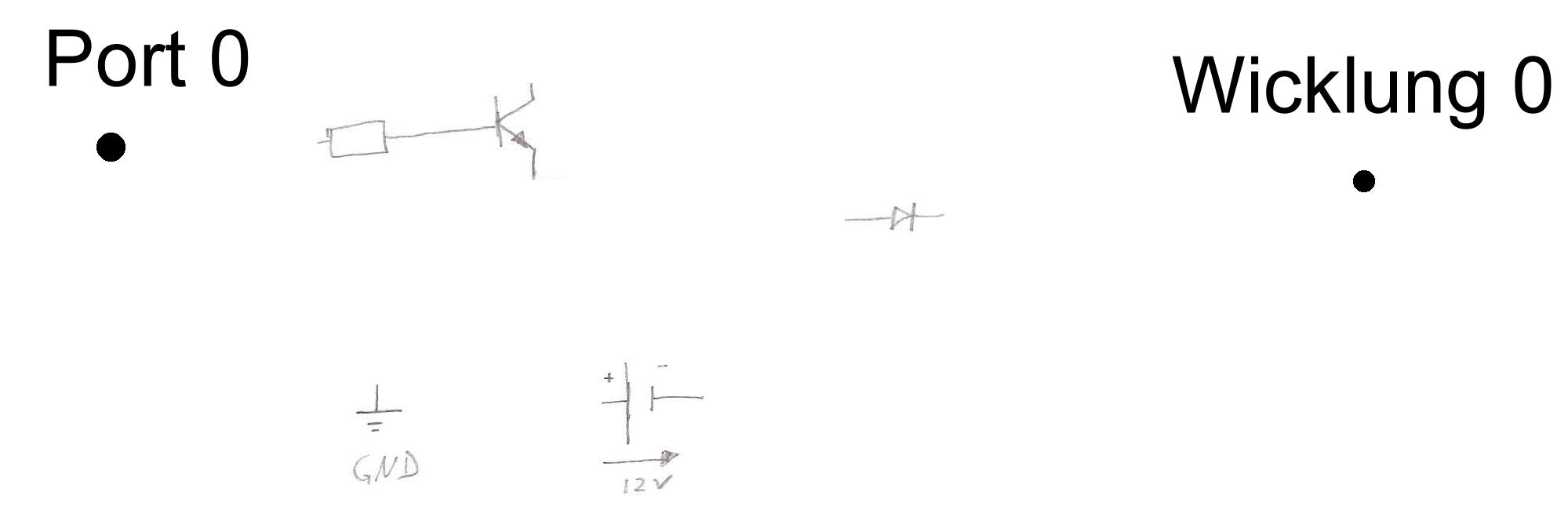

von Anfänger (Gast)
auf einer anderen seite fand ich folgendes...:
Unipolar: Für diese Art der Steuerung benötigt der Motortreiber jeweils
zwei Transistoren pro Wicklung (Strang)
-> also für meinen Motor insgesamt 8 NPN-Transistoren....
und wenn ich jetzt mal so gucke was ich an Transistoren da habe ist das
nicht viel :(
1) 10x BC639  NPN
2) 10x BC640  PNP
so nun habe ich bisher noch wenig erfahrung mit Transistoren,
bzw. keinerlei. Erkennt man auch daran das ich immer noch 10 von 10
Transistoren hier liegen habe, die ich mal irgendwann bestellt habe :)
Also 4 Portpins habe ich wohl noch frei, wobei mir erstmal wichtig ist
das der Motor läuft,später soll er dann über pwm gesteuert werden,
damit es noch genauer wird, wie du sagtest....
So nun die restlichen Fragen die mir noch erhalten blieben:
1)  Wie verschalte ich das mit Transistoren ?
2)  Kann ich diese Schaltung beibehalten, wenn ich später was mit
    PWM machen will, oder brauch ich da wieder ne andere Schaltung??
3)  Was genau meinst Du bitte mit Verstärker, etwa die NPN?
Dankeschön !!!!!!!!
von inoffizieller WM-Rahul (Gast)
Hast du zu deinem Schrittmotor ein Datenblatt?
von Anfänger (Gast)
Nee,
habe die beide ausm Scanner gemopst,
kann nur sagen das das Netzteil des Scanners nen Output von 12V hatte
mehr weiß ich darüber nicht, ok ich weiß noch, das der rote Draht meine
beiden Mittelanzapfungen miteinander vereint, da der Widerstand von
jedem Draht zu diesem gleich ist....
>das der rote Draht meine beiden Mittelanzapfungen miteinander >vereint,
Den packt man dann an +12V.
Die anderen 4 Anschlüsse kannst du testweise mit Masse verbinden.
Wenn du das in der richtigen Reihenfolge machst, "dreht" der Motor in
eine Richtung - dreht man die Reihenfolge um, dreht er andersherum.
Der Motor müsste zumindest zucken, wenn du eine Spule bestromst.
Wenn du dann einen NPN-Trasistor in die Leitung zur Masse schaltest,
kannst du mit einem Mikrocontroller diesen schalten und damit die Spule
mit Strom versorgen oder eben nicht. Freilaufdiode nicht vergessen.

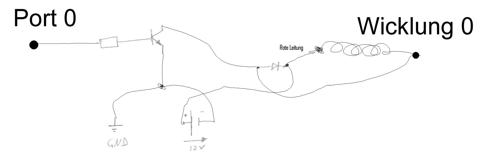

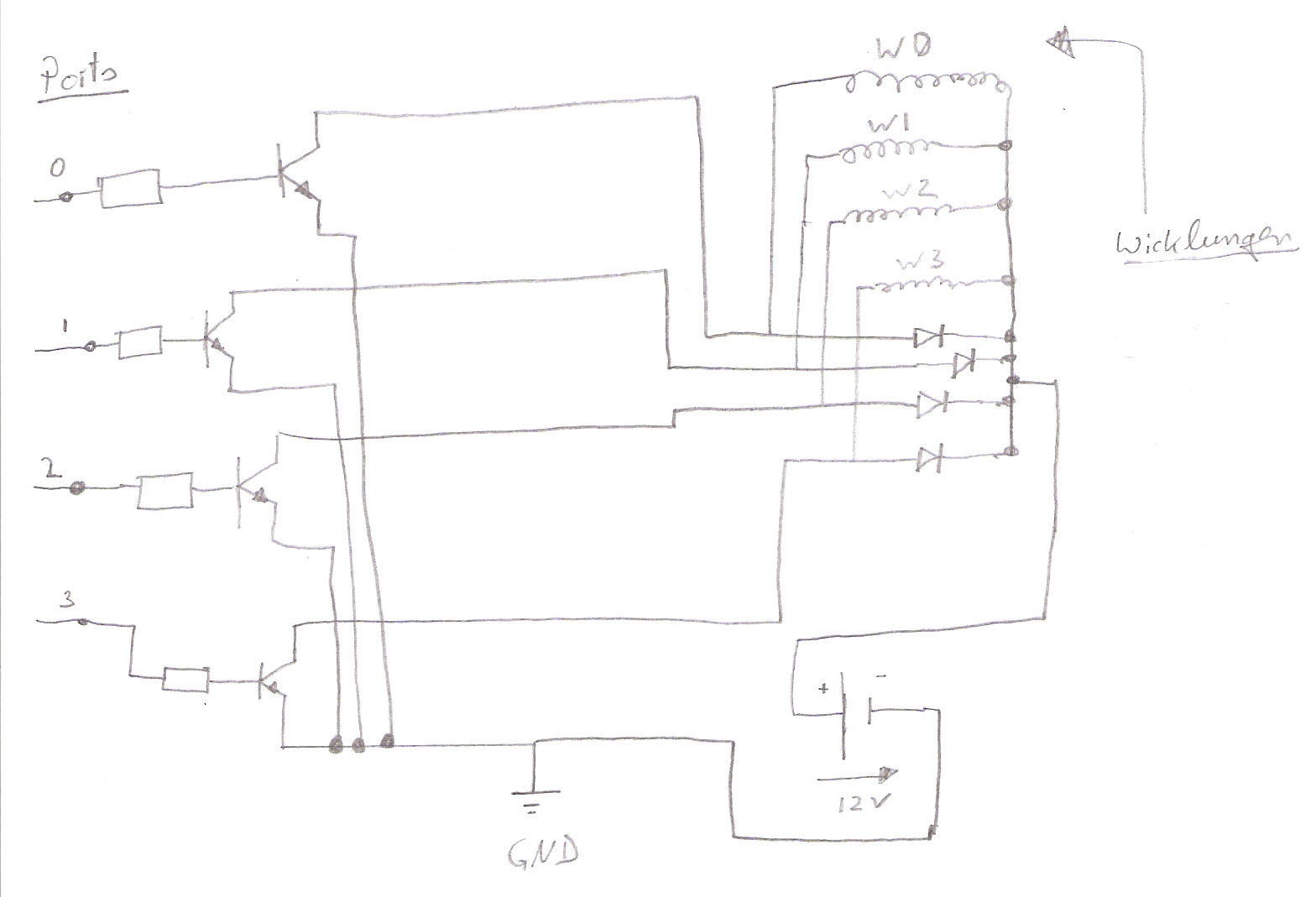

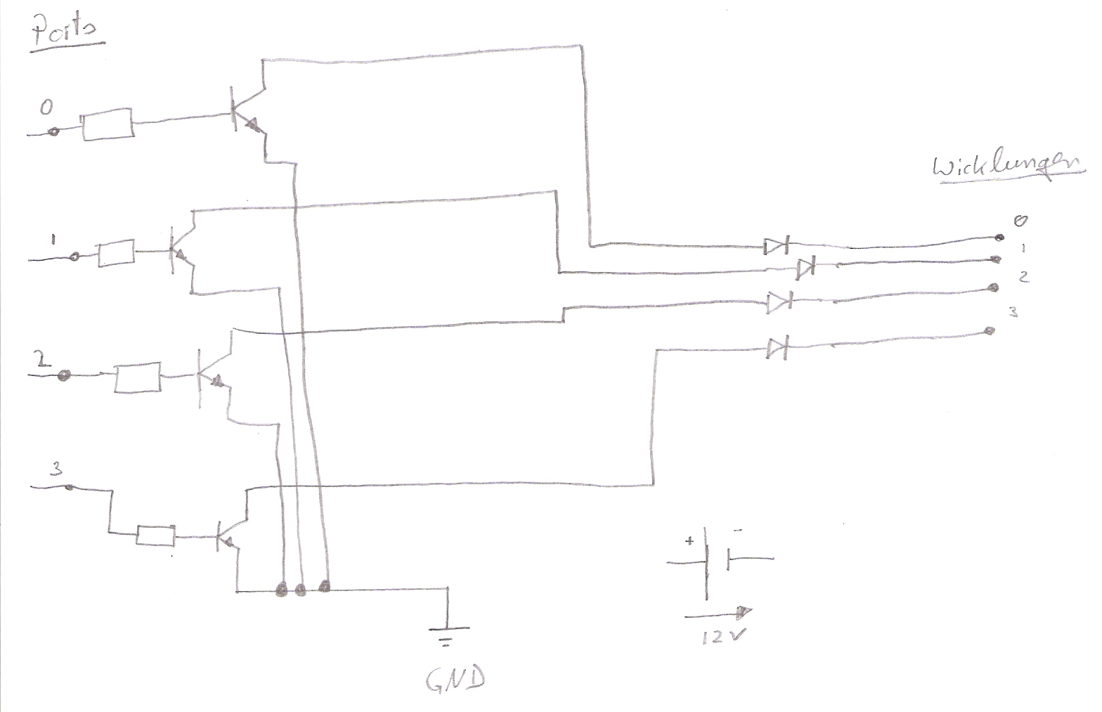

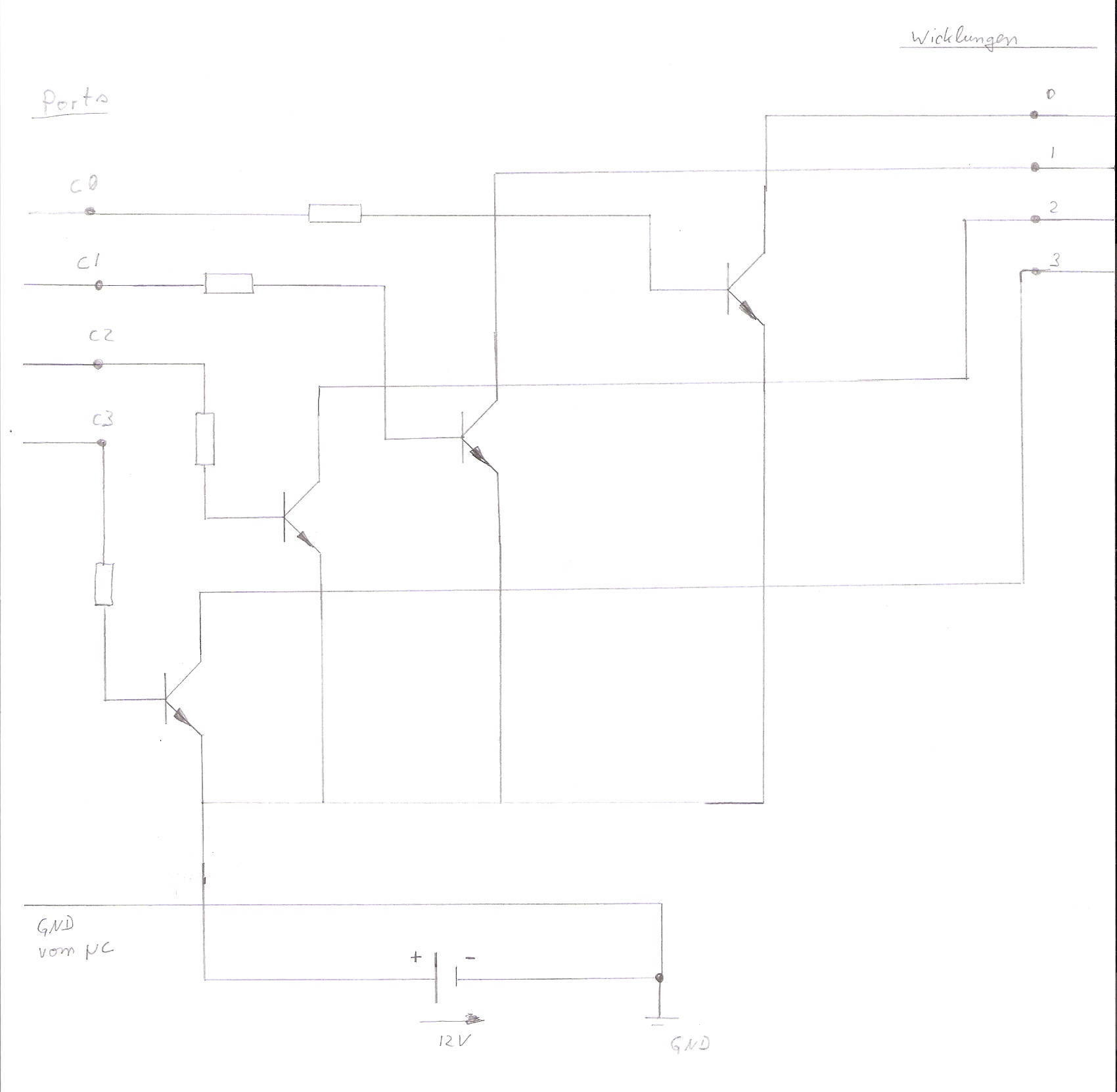

von Anfänger (Gast)
meinst Du das in etwa so ???
Bitte nicht schlagen, falls es voll Banane ist :P
Falls da noch Vorwiderstände rein müssen, um den Strom zu begrenzen der
vom uc kommt habe ich da mal welche reingezeichnet, keine Ahnung ob die
dahin müssen....
Nur weiß ich noch nicht wo ich mit der Freilauf Diode hin soll
brauch ich da dann 4 Stck von ??
Muss mal gucken was ich für Dioden hier habe
ähh da hätte ich die 15x   1N 4148
gehen die ??

Nicht ganz!
Der rote Draht deines Motor wird mit (+) verbunden.
Die Emitter der Transistoren kommen direkt an Masse.
Vorwiderstände: 1kOhm vielleicht...
Freilaufdioden: 1N4148 sollten gehen. Die kommen an den Kollektor der
Transistoren (Anode) und die Kathode kommt an (+).
Hast du mal probiert, den Motor ohne Transistoren zu einer Bewegung zu
überreden?

Also so wie in dieser Schaltung ??
Aber wo kommt dann die Leitung von +12V dran ?
AUch einfach an jeden Strang nach der Diode, also zwischen Diode und
Wicklung?
Und GND von der 12V Spannungsquelle wieder mit den ganzen Emittern und
dem GND vom uc verbinden ??
Dann brauch ich wegen der Freilauf Dioden keinen Widerstand mehr
zwischen +12V und Collector, richtig, dafür sind die Dioden doch ?

von Anfänger (Gast)
Also muss Diode nicht auf die Wicklung sondern an +12V  ??
so wie auf dem Bild im Anhang ??
und wohin dann mit den wicklungen ?
kannst du da nicht einfach mit paint oder so reinkritzeln ? :)

Die Wicklungen an die Kollektoren der Transistoren.
von Anfänger (Gast)
habe da mal was vorbereitet,
siehe anhang einfach downloaden und mit paint reinmalen :)
von Volker (Gast)
Im Prinzip ist zu jeder Wicklung die Diode parallel geschaltet, Anode
und die eine Seite der Wicklung geht an den Kollektor, Kathode und die
andere Seite der Wicklung (ist ja dein gemeinsamer +) an +12V.
Klasse Idee...
von Anfänger (Gast)
ok nu hab ich geschnallt :P
also so wie im anhang ist es jetzt richtig ??
von Michael Wilhelm (Gast)
Noch einmal etwas übersichtlicher.
Aber, mess mal den ohmschen Widerstand einer Spule durch, berechne den
Strom durch die Spule unbd suche dir danach die Freilaufdiode aus.
MW
@Anhang:ja!

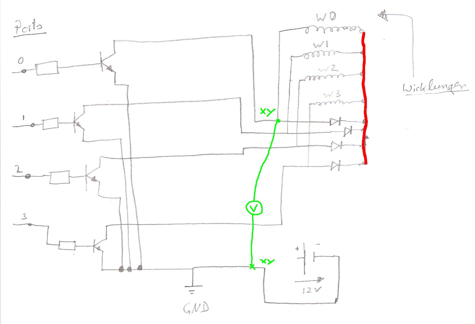

habe mal die 12V versorgung abgeklemmt und wenn ich jetzt messen von
GND -> Spule also vor Diode(Anode)
dann mess ich, dass der immer abwechselnd 0V und 5V anliegen hat, aber
sobald ich die +12V dranpapp geht nichts mehr und steht immer bei
15,98V
Also ist doch was in der Schaltung nicht korrekt oder ????
von Anfänger (Gast)
wieso zieht der bei der Schaltung im Anhang denn nur die Spule an der
Stelle xy auf, wenn die 12V abgeklemmt wird ???
