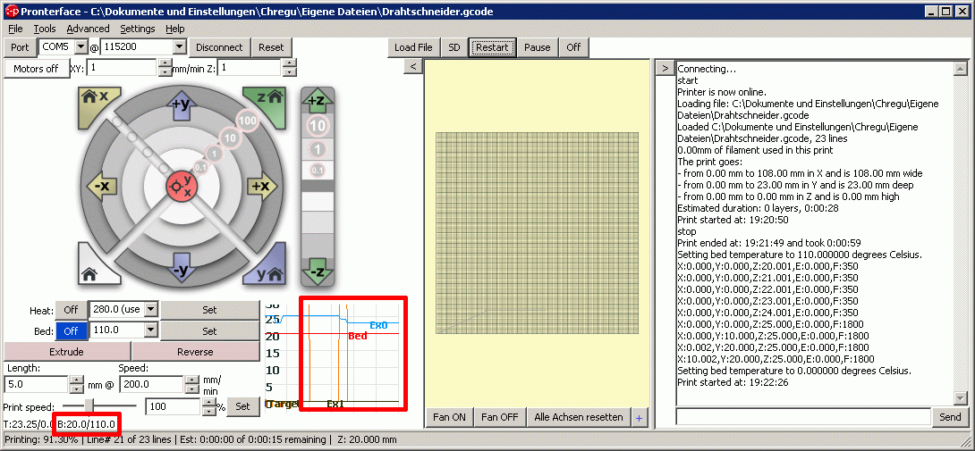

Momentan versuche ich meinen Custom-3D-Drucker* als Styropor-Schneider
zu missbrauchen.
Dabei wollte ich die Bettheizung (230V über SSR) für den Heizdraht
(Ringkerntrafo mit 4 Sekundärwindungen) verwenden. Statt des Thermistors
habe ich einen Festwiderstand drin, der ca. 25 Grad Celsius entspricht.
Zum Einschalten schicke ich einfach
M140 S110
 und die Firmware (Teacup) versucht einfach auf auf 110 Grad
aufzuheizen, also immer eingeschaltet. Zum Ausschalten entsprechend
M140 S0
. Soweit so gut, aber: wenn ich die Datei über Pronterface an den
Drucker schicke, schaltet die Heizung sofort beim nächsten Move-Befehl
wieder aus (Zeile 9 im File)!
Manuell funktioniert es! Da bleibt die Heizung eingeschaltet. Ich habe
schon verschiedene Versuche ausprobiert, also z.B. ohne G4, zuerst
andere Achse usw.
Macht da Pronterface was rein? Im Screenshot sieht man Pronterface im
"Datei-Sende-Modus", kurz nachdem die Heizung ausgeschaltet wurde.
Auffallend ist, dass in der Scroll-Visualisierung der Sollwert wieder
auf 0 ist, aber unten Links ist er immer noch auf 110 Grad! Irgendetwas
stimmt hier doch nicht!

Hallo Foraner,
habe heute folgendes probiert:
-neuste Version Pronterface gestartet
-"Debug Communication" aktiviert
So stellte sich heraus, dass der Buffer der Teacup-Firmware einige
Befehle schon laden kann, und das "M140 S0" schon ausgeführt wird. Der
Buffer ist nötig, um mit Look-Forward die Rampen vorzuberechnen. Aber ob
da Befehle schon im Voraus ausgeführt werden sollen...???

Zeile 12 bis 27 kommen alle auf einmal.

Christian M. schrieb:
> ...und die Firmware (Teacup) versucht einfach auf auf 110 Grad
> aufzuheizen, also immer eingeschaltet. Zum Ausschalten entsprechend...
Ich kenne jetzt nur (rudimentär) die Marlin-Firmware.
> ...Statt des Thermistors
> Zum Einschalten schicke ich einfach...
Ich denke hier liegt das Problem. Die Marlin Firmware hat da Routinen
eingebaut, um einen defekten Thermistor zu detektieren. Bei "Teacup"
wird es wohl ähnlich sein. Bei Marlin kann man diese Überprüfung
ausschalten, wie es bei Teacup aussieht weiss ich nicht.
