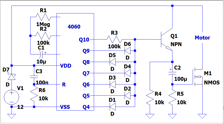

von Helge (Gast)
Wenn 12V da sind (5..20V geht), reicht 1x CD4060, paar Dioden und ein
Transistor. Braucht kaum Strom im Vergleich zu Spannungsregler + uC.
Na das will ich sehen. ^^

von Helge (Gast)
Ben B. schrieb:
> das will ich sehen
na denn. Dürfte fürn kleines Motörchen reichen. C1 Aus-Zeit, C2
Ein-Zeit.
Genau das denke ich eben nicht, das lineare Abschalten des FET wird
diesen überhitzen. Der Motor muß auch das eiskalte Stevenrohr mitdrehen,
denke so 1A wird da als Laststrom mindestens fließen.

von Michael M. (Firma: Autotronic) (michael_metzer)
Helge schrieb:
> C1 Aus-Zeit, C2 Ein-Zeit.
R6 kann entfallen. Pin. 12 (Reset) vom CD4060 kann direkt an GND
angeschlossen werden.
Ben B. schrieb:
> Das lineare Abschalten des FET wird diesen überhitzen.
Der Mosfet wird sowohl digital ein- als auch ausgeschaltet (Hochpass).
Beim Einschalten ist es am Ende ganz kurz mal etwas linear. Lediglich
eine antiparallele Diode gehört zwischen G und S, wegen der
Reversespannung des Elkos.
von Helge (Gast)
Ja. geht auch.
Vielleicht 1Ws. Einen im TO220 nehmen.
digital ein ja. Linear aus, wenn der Elko aufgeladen ist.
Die üblichen kleinen Tauchpumpen sind elektrisch einem einfachen
PC-Lüfter ähnlich. Das ist keine große Last.
