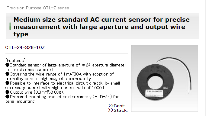

Wie schliesst man folgenden Stromsensor an ?
CTL.24.S28.10Z.3
Habe es mit einem Leiter bei 1 Ampere AC probiert, es kommen ca 3 Volt
gemessen mit DMM am Ausgang an, erhoeht man den Strom sinkt die Anzeige
Laut Datenblatt kamm man 0.001 - 80 Amp messen. Schliesst man das DMM im
Strombereich an, kommt keine Anzeige.
Aua.
Stromwandeltrafos niemals ohne Last laufen lassen.
Bau einen Brückengleichrichter (aus 1N4148) dran, und zwischen + und -
des Gleichrichters einen 100 Ohm als Messwiderstand. An dem kannst du
dann deine Spannung messen.
Ob 100 Ohm richtig sind, sollte man noch nachschlagen.
> Warum darf ein Stromwandler nicht ohne Last betrieben werden?
Weil die Spannung ohne Last sehr hoch werden kann. Theoretisch so hoch,
dass die Isolation der Spule im Wandler durchschlägt.
KFZ Mechaniker kennen den gleichen Effekt bei Lichtmaschinen.
