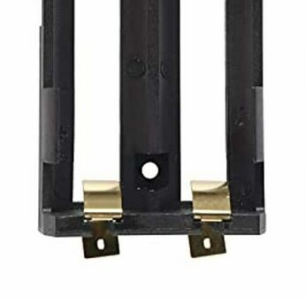

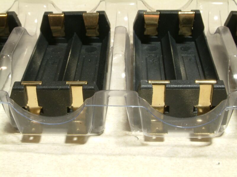

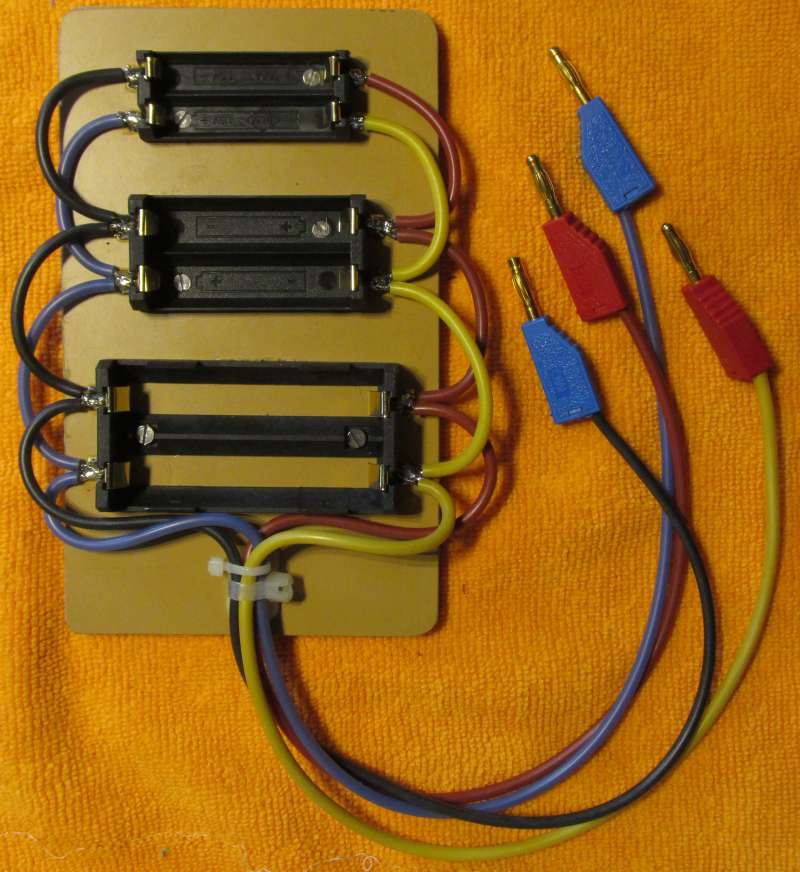

es gibt Zellenhalter für AA oder AAA auch einzeln für kleines Geld, idR
auch mit Lötfahne

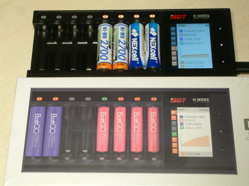

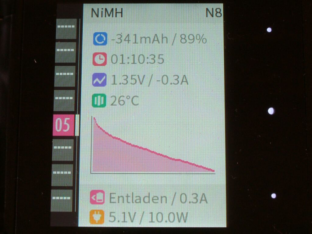

es gibt gute 8x Ladegeräte mit Entladefunktion, z.B. ISDT N8
Ich habe auch noch sehr viele Geräte für den Betrieb mit
AA/AAA-Wechsel-Zellen (NiMH/1,2V) und schmeisse auch selten eine weg.
Aber der Sinn des ISDT N8 (16/24) erschliesst sich mir gerade in
heutiger Zeit nicht mehr, wenn man den nicht geschenkt bekommt, sondern
für 40,- bis 60,- irgendwo neu kauft.

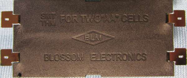

von Manfred (Gast)
Suche beim Chinesen, das Zeug funktioniert sehr gut. Die Variante mit
den seitlichen Anschlüssen nennen sie SMD, die mit Lötstiften sind wenig
bastelfreundlich.

von Uli S. (uli12us)
Zum einen gibt es mehrfach LAder entlader um nicht allzu viel Geld.
Leider ist da häufig der Entladestrom und noch viel mehr die Leistung
sehr begrenzt.
Sonst kann man sich entweder mit Einzelschächten und nem
Riesenkabelverhau behelfen. Oder man nimmt einen mehrfach seriell Halter
und, falls das mit Anlöten tatsächlich nicht klappt, dann nimmt man ein
dünnes Blech und klemmts beim Pluspol dazwischen, von dort entweder mit
ner angelöteten Litze oder einfach mit Krokoklemmen an den Entlader.Wenn
die Teile Kontaktfedern haben könnte es auch mit den kleine
Mikrokroklemmen um die Federwindungen klappen.

Chinamann künftig alle so daher kommen, dann wird es für manche
schwierig werden.
Wobei die Temperaturangabe pro Schacht etwas dubios ist, ich sehe da
keinen Sensor, der mit der Zelle in Berührung käme. Zumal für alle
Schächte die gleiche Temperatur angezeigt wird. Also habe ich mal eine
Zelle für 10 min. in die Tiefkühltruhe, wird mir danach dennoch wie die
anderen Zellen mit 27°C angezeigt. Also purer Schwindel.
von Markus B. (Gast)
Eben mal die Entladefunktion getestet, diese eigentlich aufwändige
Grafik taugt gerade mal für den Kindergeburtstag.
Die Grafik zeigt links 1.40V und rechts 1.35V an. Laut Manual wird NiMh
bis 0.9V entladen. Mit Umax auf 1.5V und Umin auf 0.9V wäre ein Schuh
daraus geworden.
Dann: Die Temperaturanzeige zeigt hier schon beim Einschalten 26°C an,
obwohl ich hier 20°C Raumtemperatur habe.
Manfred schrieb:
> oh Wunder, der Anbieter ist sogar noch aktiv:
> https://www.aliexpress.com/item/32822499807.html
Erhalte heute von dort die Halter, sehr feine Qualität! Wertiger
Spritzguss und sauber verarbeitete Kontakte, über die man auch paar mA
fließen lassen kann. Sehen aus wie hauch vergoldet. Da gibt es nichts zu
meckern.
Eigentlich kaufe ich extrem ungern beim Chinesen, weil es dort nur
Schrott gibt. Aber diesmal ein Volltreffer. Vielen Dank für deine
Bilder.
