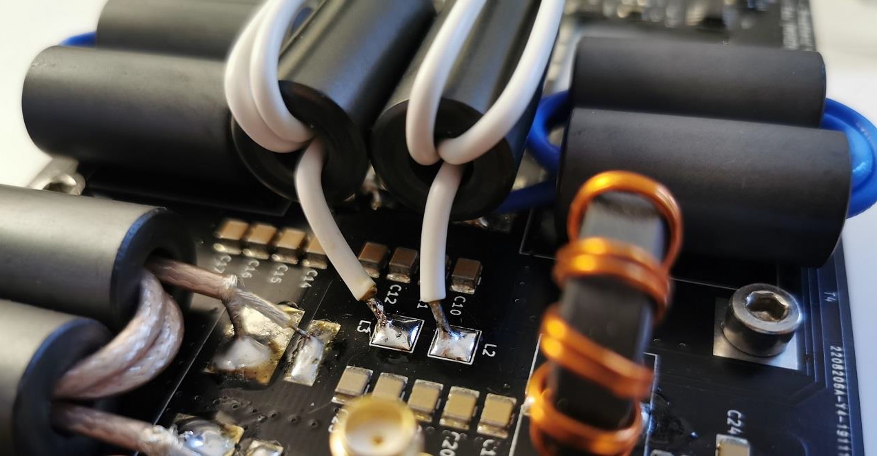

Ich habe mir ein 600 Watt Kurzwellen-Verstärker-Kit gekauft. Ich habe
die fehlenden Komponenten sorgfältig bestückt und verlötet. Danach hab
ich wie in der Anleitung beschrieben die Leerlaufspannung für Q1 und Q2
mit den Potis RV1 und RV2 eingestellt (anhand von Messen des
Gesamtstromverbrauch des Boards).
Leider ist das Board einige Zeit später aufgrund einer falschen
Polarität zu Schaden gekommen. Natürlich ist der 470uF explodiert und Q1
ist durchgebrannt.
Ich habe in der Folge den 470uF-Elektrolykondensator, Q1 und Q2, den
ebenfalls defekten Spannungsregler U2, und zur Sicherheit auch die Diode
D6 ausgetauscht.
Wenn ich nun erneut versuche, die Leerlaufspannung für Q1 einzustellen
(Messen des Stroms des Boards), werden die drei parallelen Widerstände
R8a/R8b/R8c sehr heiss. D.h. es fliesst dort offenstichtlich zu viel
Strom.
Ich habe alle relevanten Bauteile um die zwei Potis RV1 und RV2 geprüft.
Die sind in Ordnung.
Hat jemand ne Ahnung, was hier noch defekt sein könnte? (Schema ist auf
der letzten Seite des PDF)
Thanks!

von Laurin (wildatheart)
Hallo Leute
Ich konnte die Ursache für das seltsame Schwingverhalten der beiden
LDMOS-Transistoren ausmachen. Und zwar waren L2 und L3 etwas zu wenig
hoch über dem Board positioniert. Deshalb ist es wohl zu einer
induktiven Einstreuung im Bereich der benachbarten Transformatoren T3
und T4 gekommen, die zu einer wilden Eigenschwingung von Q1 und Q2
geführt hat.

nicht symmterisch arbeitet. Als Ursache vermute ich, dass L2 und L3 auf
dem Board kritisch nahe beeinander positioniert sind.

von Ralph B. (rberres)
Ich vermute eher einen defekten Transistor.
Ralph Berres

Das habe ich noch nicht getestet. Aber ich hatte schon den Fall, dass
R8a/b/c ohne Inputsignal durchgebrannt sind. Das war, als L2 und L3
umgekehrt eingelötet waren. Also mit den zwei Schlaufen der weissen
Litzen über dem Ferrit-Röhrchen nach unten zum Board. Deshalb vermute
ich, dass L2 und L3 kritisch sind.
Naja so ist das halt mit Gegentaktaufbauten, wenn man deren Transistoren
vorspannt, dann schwingt sowas gerne mal. Ich glaube inzwischen, das
Design dieser Endstufe ist einfach nur schlecht. Du kannst ja mal
probieren, L2/L3 räumlich weiter voneinander zu trennen, dann sollten
sie sich weniger gegenseitig beeinflussen als wenn sich ihre Kerne
berühren.
