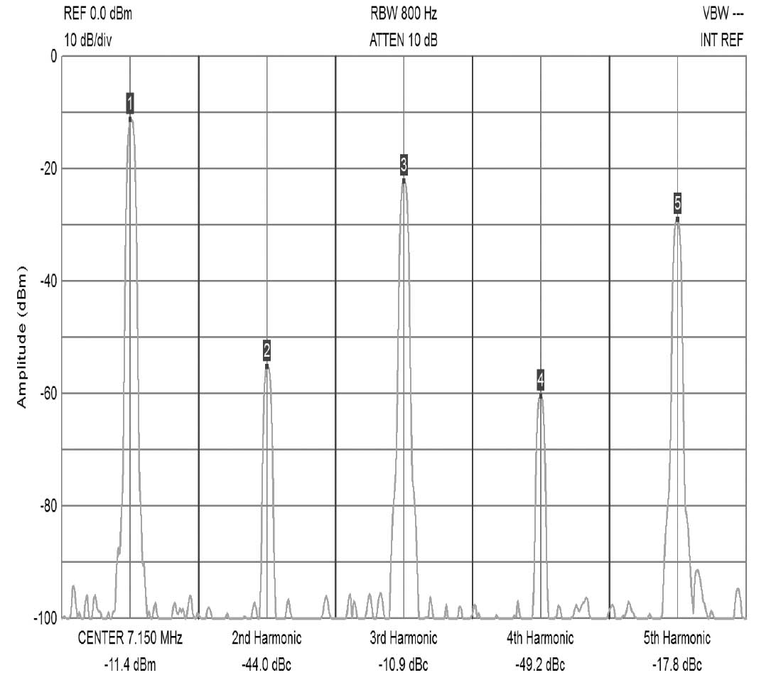

Ein typisches Ausgangsspektrum einer Gegentaktendstufe höherer Leistung
sieht aus wie im Anhang.
Problematisch sind die ungeradzahligen Harmonischen, die im schlimmsten
Fall nur ca. 10dB unterhalb deines Nutzsignals liegen und beträchtliche
Leistung haben können. Um etwas Reserve zu haben müsste das
Ausgangsfilter die 2. Harmonische min. 10dB und ab der 3. Harmonischen
min. 40dB dämpfen.

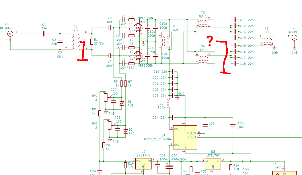

von Markus W. (dl8mby)
@Holger,
@All,
kann mir jemand erklären, weshalb bei der o.g. 600W PA,
siehe Link
https://qrpblog.com/2019/10/a-600w-broadband-hf-amplifier-using-affordable-ldmos-devices/
Siehe Schematic bei T1 (sekundär Seite) und den Ausgangs-Trafos
T3/T4 kein Masse-Bezug (Mitten-Anzapgung auf GND) vorhanden ist?
Die Gates am Eingang sind zwar mit DC Vorgespannt (AP) aber T1 (Wdg.
3/4)
liegen in der Luft.
Ähnlich sieht es bei T3 und T4 aus, die zwar die Versorgungs-Spannung
an Wdg 1/2 und 3/4 sehen aber sonst GND los sind.
Die Transistoren sind ja am Source (Pin #2) auf GND Potential.
Habe ich da was übersehen?
Wollte nicht diesen Thread kapern, bei der Durchsicht des angegebenen
Links ist mir aber der o.g. Punkt aufgefallen.
Ob zu recht oder zu unrecht wollte ich hier mal nachfragen.
Danke für sinnvolle Erklärungen.
Markus

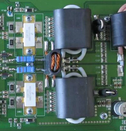

von René H. (dj1yr)
FunkPeter schrieb:
> Also zwei Transistoren. 400 W reichen. Mir kamen nur die Oberwellen ganz
> unten ziemlich "klein" vor.
Habe ich mir auch gerade mal angeschaut, kann sich nur um einen
Messfehler handeln, entweder ist seine benutze Probe da limitierend
und/oder das Scope
auf alle Fälle interessant das ganz, habe mal fix nen layout
"zusammengenagelt", könnte mir die PA für div. SDR Projekte vorstellen
von tesari (Gast)
> 3/4) liegen in der Luft.
Die Symmetrie wird hauptsächlich von den niederohmigen Shuntwiderständen
R4/5 (10Ohm) gesichert. Dazu gesellen sich die Gegenkopplungswiderstände
R2/3 (560Ohm) die am Gate wie Shuntwiderstände in Höhe von jeweils ca.
50Ohm wirken. Zusammen mit R1 (33Ohm) ergibt sich für T1 eine Last von
rund 11Ohm, das passt gut zu dessen 4:1 Übersetzungsverhältnis.
Die Sekundärwicklung von T1 würde einen Massebezug benötigen wenn als
Eingangsanpassung auschließlich der Parallelwiderstand R1 vorgesehen
wäre.
T3/4 wirken als 1:9 BAL-BAL Übertrager. Ein- und Ausgang sind
symmetrisch. Den Bezug zu GND erledigen eingangsseitig T2 (1:4 UN-BAL +
Speisedrossel) und ausgangsseitig T5 (1:1 BAL-UN).
@tesari,
danke für Deine Erläuterung.
>wäre.
Du meinst also mit dem o.g. Erläuterung, dass Pin 3/4 von T1 bereits
durch die niederohmigen Widerstände R3/R5 und R2/R4 ziemlich auf GND-
Potential im Signal-Weg gezogen wird und eine Mittenabzapfung an T1
(Sekundär) nicht viel bringen würde. Habe ich das so richtig verstanden?
Werde mal LT-Spice befragen um mir Deine Erläuterung besser bildlich
vorstellen zu können. Aber so gesehen müsste ein Legen des T1 (Sek.)
mittig auf Masse keine nennenswerte Verschlechterung bringen.
Derweil danke für Deine Ausführung.
Markus

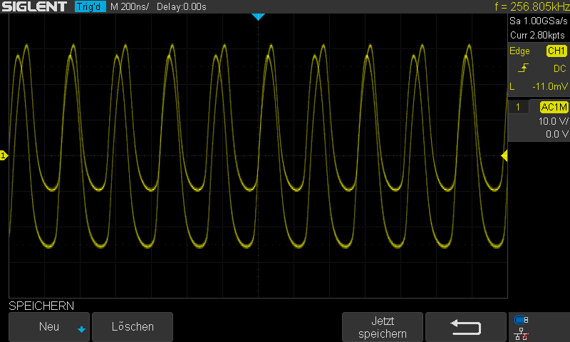

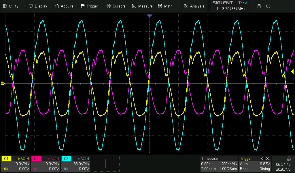

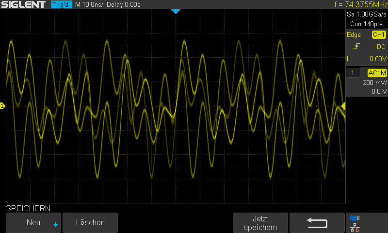

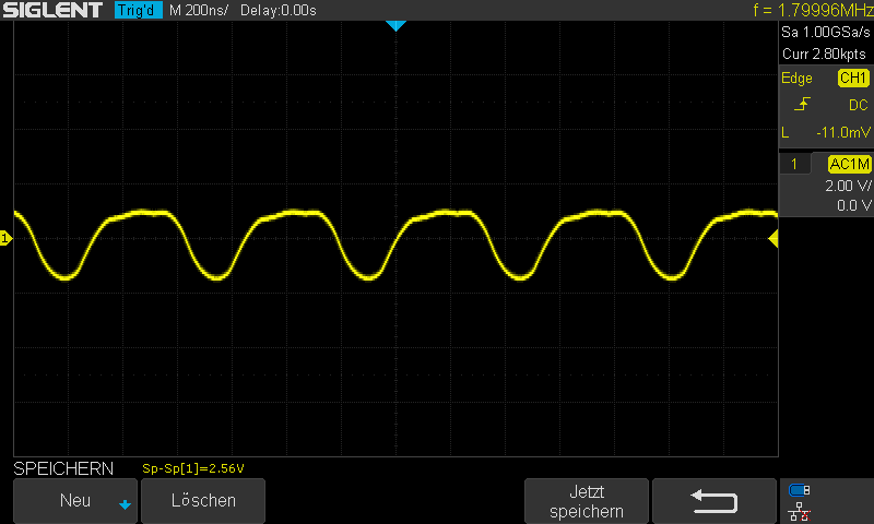

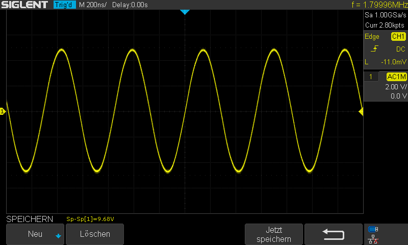

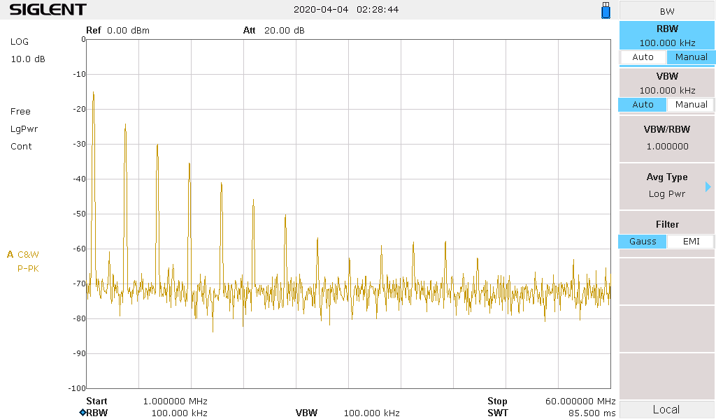

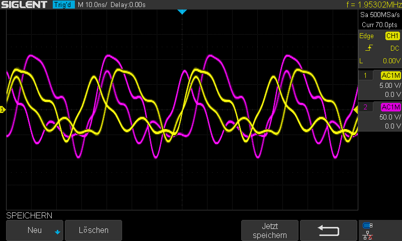

von Holger D. (hodoe)
Moin, ich habe die PA als Bausatz im vergangenen Jahr gekauft und nun
endlich mal zusammengebaut. Der Wirkungsgrad beträgt mindestens 60 %. Je
nach Band kommt da bei einer 3 W Steuerleistung rund 500-700 W raus. Die
Kühlung muss verdammt gut sein ;-)
Bei 1.8/5.4 MHz beträgt der Oberwellenanstand lediglich 9,5 bis 10 dB.
Bei 28/84 MHz sind es 19,5-20 dB. Ich weiß nicht ob man das noch durch
die Feinjustage der Gatevorspannung verbessern kann.
Holger

von Anita H. (anita1995)
Würdest du bitte die Leiterplattendateien mit uns teilen?

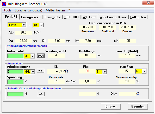

von René H. (dj1yr)
ja kein Problem, ist nur das Layout, erstellt in Eagle 8.01
Support gibt's keinen, die Ruhestromschaltung ist einfach gehalten mit
nem 7805 SOIC8 und bissl zeug drum rum...
von René H. (dj1yr)
Ich habe mal drei Platinen von meinem Layout bestellt und teste mal.
Wenn ich mir das Datenblatt so ansehe und die Daten nüchtern betrachte,
könnte es eine brauchbare 300W PA werden (also den Ausgangstrafo als
1:4).
Die Kompression setzt ja bei rund 200W/device ein.
Hat mal jemand die IMD gemessen?

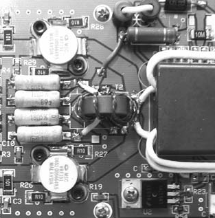

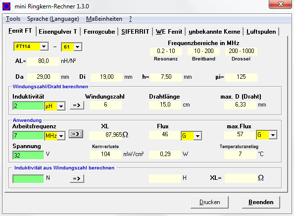

Zu den Oberwellen, das könnte auch am gewählten 61er Material liegen,
einfach mal die Leistung langsam erhöhen und schauen ob sich die
Oberwellen proportional dazu verhalten, wenn nicht, ist entweder die PA
übersteuert oder die Kerne verursachen schweinereien.
So, das Spektrum bei 160 m. Links 1 MHz, rechts 60 MHz.
von René H. (dj1yr)
das Spektrum sieht aber nicht nach Gegentakt PA aus, sondern einfache
Eintakt PA.
Die OW Leistung liegt irgenwo bei 48W, also gesamt bei +55dbm
Haupträger, von knapp 370W.
Ich habe die Vermutung das ein Transistor der PA hin ist...
von Robert M. (r0bm)
Grundwelle ca. 320W und die leistungsstärksten Oberwellen
zusammengerechnet ca. 54W. Sieht OK aus, wenn man von der für Ub=48V zu
niedrigen Ausgangsleistung mal absieht.
1dB Verlust im TP-Filter wäre sehr viel. Vermutlich nur ein Messfehler.
> Eintakt PA.
Spektrum sieht für mich OK aus. Die geradzahligen Harmonischen werden
gut unterdrückt.
von René H. (dj1yr)
> gut unterdrückt.
ja, stimmt, dann funktioniert der Gegentaktbetrieb.
Ich habe mir mal die Seite vom Entwickler, die Messungen usw. genauer
angesehen, die Messungen sind so lala, ich wage zu bezweifeln das die
Leistungsangaben korrekt sind, auch die Spektrumsanzeigen mit dem Scope
ist.. naja..., zeigt zumindest schön das limit der BW seines
Messsystems...
Ich denke dass das 61er Kernmaterial suboptimal funktioniert, bitte
prüfe auch die Speisedrossel, die sollte so bei 5-10µH liegen.
bekommt man die MRF300 b2b hier irgendwo?

Ich habe jetzt ein Labornetzteil mir 30 V / 10 A in Verwendung. Den
BIAS-Strom abgeglichen auf 200 mA.
Hier mal ein paar Messungen mit dem Oszilloskop. Einmal vor und einmal
direkt hinter dem Eingangstransformator (T1 Pin 4). 1.8 MHz, ca. 0.1 W.
Leistungseinstellung beim K2 ist etwas hakelig. Sie ist aber so gering,
dass das Netzteil nicht in die Strombegrenzung fährt.
Auch bei höheren Frequenzen kommt da kein sauberer Sinus raus. Beide
Ausgangssignale T1 sind identisch.
Das sieht aber nicht besonders symmetrisch aus. Bist Du sicher, daß
beide Endstufentransistoren okay sind?
Uns so hinter dem MRF300. Das Signal sieht bei beiden Transistoren
gleich aus.
Trotzdem komisch, die eine Kurve oben hinter dem Eingangstransformator
sieht so aus, als ob die obere Halbwelle nichtlinear und deutlich
stärker belastet wird als die untere.

ich habe mal an meiner Test-PA die beiden Drains und das Signal am
Ausgang angeschaut, also irgendwas passt bei dir nicht, wenn das da oben
das Drainsignal von beiden Transistoren ist, das würde bedeuten
Drainseitig den Fehler zu suchen, Speisedrossel zu wenig Induktivität,
genauso könnte auch der TLT der Verursacher sein.
man könnte erstmal probieren FT82-61 mit 2x 8Wdg als Speisedrossel.
zum Bild:
gelb - linker DMOS
rosa - rechter DMOS
hellblau - RF Out gesamt
Was hast du für ein Scope?
könntest du beide Drains gleichzeitig auf ein Bild bringen, so das man
sich die Phasenlage anschauen kann?
Hallo, ich habe diese Version 1.2. Da gibt es keinen T2.
Holger
von René H. (dj1yr)
dann am Speisepunkt L3/4
Ich nehme mal an L2/L3. Bei 1 W Input. Gruselig.
Holger
von René H. (dj1yr)
Ja, sorry, war mein Fehler, so wie das aussieht wird ein Teil der HF
Richtung Spannungsversorgung durch gelassen, was m.M.n. nicht sein
dürfte.
Du kannst das Mal testen indem du auf 10m die gleiche Messung machst,
dort sollte, wenn die Drossel funktioniert, der Pegel am Speisepunkt
L2/3 sinken und somit mehr Leistung raus kommen.
Wieso sind die Pegel an Dr1 und Dr2 so stark unterschiedlich?
Auf dem Oszillogram ist auf einem Kanal 5/div auf dem anderen 50V/div.
Hallo, das ist ein Fehler bei der Einstellung gewesen. Beide Probes
stehen auf x10 und das habe ich bei dem einen Kanal angegeben und beim
anderen nicht.
Holger
Mit T2 wurde m.M.n. das falsche Bauteil wegrationalisiert. T2 war nicht
nur eine einfache Speisedrossel sondern hatte auch die Funktion eines
1:4 Baluns. L2/3 sind kein Ersatz für T2.

*** Variante 2: 200W PA mit getrennten Speisedrosseln
HF-Ausgangsleistung: 93W
DC-Eingangsleistung: 245W
Wirkungsgrad: 38%
Sättigungsspannung Transistoren: ca. 3V
Da diesmal getrennte Speisedrosseln benutzt werden, funktioniert der 1:9
Übertrager nicht korrekt. Die Kurvenform an den Drains sieht
dementsprechend miserabel aus. Der Effektivwert der Drainspannungen
liegt bei rund 35V. Der 1:1 Ausgangsbalun summiert diese Spannungen zu
70Veff, wovon 68Veff (93W) an der Dummy Load ankommen.
Variante 2 spiegelt doch ziemlich gut die Symptome deines Verstärkers
wieder: Es steht in etwa nur die Hälfte der eigentlich möglichen
Ausgangsleistung an und der Wirkungsgrad ist zu gering.

Zum Elecraft Balun. Ich meine Wickelsinn und Material. Nicht die
Platine.
> Platine.
Das ist ein Guanella Strombalun, der passt nicht. Ich finde keine
Angaben zum Material.
Es wird ein 1:4 Spannungsbalun (Ruthroff) benötigt. Als Kern ein
Doppelloch- oder Ringkern, bevorzugt 61er (µ=125), vielleicht auch 43er
Ferrit. Bsp. siehe Anhang.

> Empfehlung, in welchem Bereich die Induktivität liegen sollte?
Der Blindwiderstand XL einer Wicklung sollte, bezogen auf der kleinsten
Frequenz (160m Band), bei min. das 5-fache des Drainlastwiderstandes (50
Ohm / (9 * 4) = 1,4 Ohm) liegen. Eine Induktivität von 1uH je Wicklung
wäre z.B. mehr als ausreichend.
Moin, 1.3 mm Kupferlackdraht verdrillt. Vier Windungen auf FT114-61.
Gemessen mit FA-NWT1. Abschluss mit 200 Ohm.
Nicht so doll.
Holger
> Nicht so doll.
Selbstverständlich ist das nicht "doll" wenn in einer 50 Ohm Umgebung
(mit 200 Ohm Abschluß) gemessen wird. Der Balun soll von 1,4 Ohm auf 5,6
Ohm symmetrisch transformieren.
Holger D. schrieb:
> Und hier zwei Stück FT82-61 mit vier Windungen 1 mm Teflon bifilar.
Die Impedanz der bifilaren, verdrillten Wicklung müsste theoretisch
SQR(1,4 * 5,6) Ohm aufweisen, was praktisch eine ziemlich unmögliche
Aufgabe darstellt. Teflonisolation ist zwar gut gemeint, der hohe
Abstand der Drähte untereinander macht die Leitung allerdings hochohmig.
Sieh dir nochmal die/den Speisedrossel/Balun der A600 Endstufe von ACOM
an. 2 Wdg., stark verdrillter (= geringe Leitungsimpedanz) CuL Draht auf
61er (o.ä.) Ferrit-DLK.
Des Weiteren müsste man noch ein Auge auf den Kernverlusten haben,
insbesondere auf den unteren Bändern. Um die Verluste gering zu halten,
darf die magnetische Flussdichte im Kern nicht zu hoch sein. Die
Flussdichte ist direkt proportional zur angelegten Spannnung und
indirekt proportional zur Frequenz, zur Anzahl der Windungen sowie zum
Materialquerschnitt.
Moin, nach längerer Zeit gibt es mal Neuigkeiten. Ich habe eine neue PA
aufgebaut und zwar nach SV2RIF. Die gibt es bei ebay für knapp einen
Hunderter weitestgehend aufgebaut.
Ich habe heute die Erlaubnis zur Veröffentlichung des Schaltplanes
bekommen. Vielleicht gibt es ja eine Diskussionsgrundlage.

von Wilhelm S. (wilhelmdk4tj)
Hallo zusammen, hallo Holger.
Nettes Schaltbild; das ist doch so, wie man es üblicher Weise macht. Das
kannst du  von jedem HF-Transistorhersteller aus jedem beliebigen
Datenblatt kopieren. Die Feinheiten stecken ja wie  immer im Detail. Ich
frage überhaupt nicht weiter, die wollen das Teil ja verkaufen.
..und die Betriebsspannung fällt vom Himmel, wird induktiv eingespeist,
oder bin ich blind..??
73
Wilhelm
Huch, ja die fehlt. Es sind zwei Drosseln über die die 48 V zugeführt
werden.
Die gleiche PA gibt es auch von R3KBO (eb104.ru).
> Die Effizienz liegt, wenn man den Tiefpassfilter einschleift, so bei 50
> %. Es sind weiterhin 48 V.
Mal abgesehen davon dass die Stromversorgung fehlt, hat auch diese PA
leider etliche Mängel:
- Bedingt durch den 1:4 Übertrager sind 600W nicht machbar, von den
angegebenen 80% Wirkungsgrad im Linearbetrieb ganz zu schweigen.
Theoretisch wären es knapp 340W bei 48V. Wegen den getrennten
Speisedrosseln, wird die Ausgangsleistung deutlich darunter liegen.
- Dreht man die Ruhestromeinstellung voll auf (oder zu), wird die HF an
den Gates kurzgeschlossen.
- Die Temperaturkompensation des Ruhestromes ist reine Glücksache.
Holger D. schrieb:
> Ich bin auf jeden Fall dem Ziel auf 160m bis 10m eine S-Stufe Gain zu
> bekommen einen Schritt weiter gekommen. Ich glaube, dass der Filter
> nicht so optimal ist. Da werde ich mal was anderes probieren.
Eine S-Stufe mehr bezogen auf 100W? Bei einer Versorgungsspannung von
48V klappt das noch nicht. Eine höhere Spannung (> 53V) sowie ein 1:4
Balun statt der 2 getrennten Speisedrosseln wären dazu notwendig.
