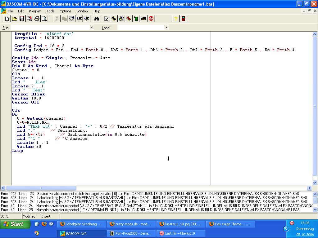

von Alex (Gast)
Soweit bin ich schon:
Habe einen POti am ADC eingang.
mas soll ich jetzt machen`?

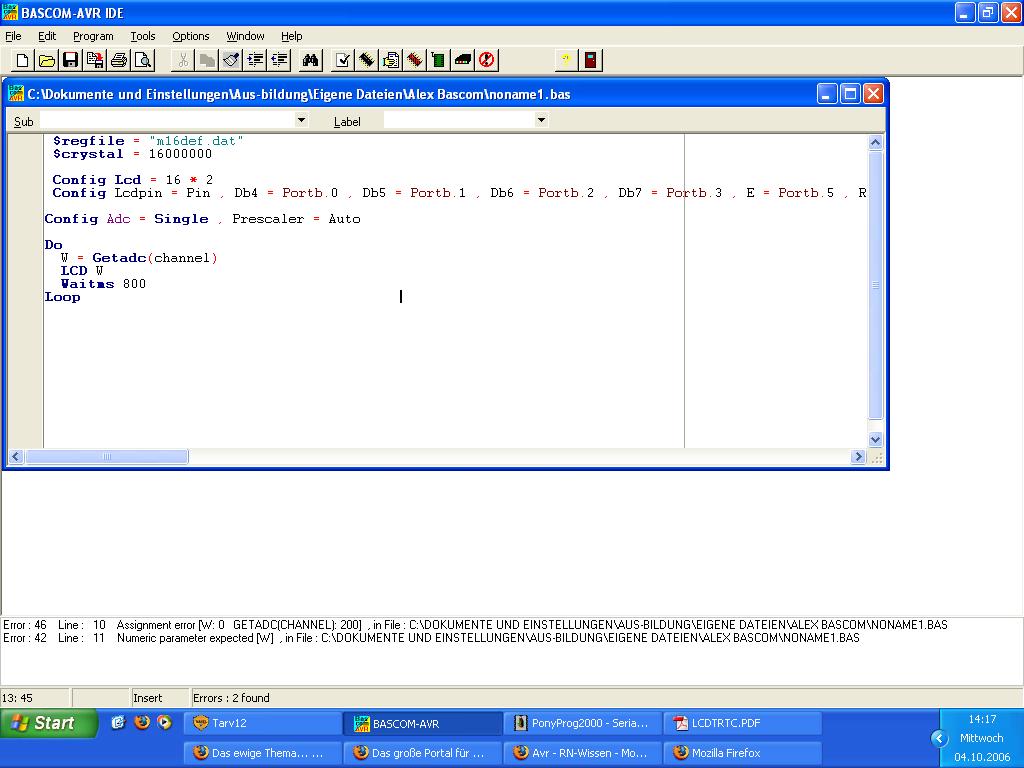

von Alex (Gast)
Wenn ich das also richtig verstehe, lautet das Programm so:
 $regfile = "m16def.dat"
 $crystal = 16000000
 Config Lcd = 16 * 2
 Config Lcdpin = Pin , Db4 = Portb.0 , Db5 = Portb.1 , Db6 = Portb.2 ,
Db7 = Portb.3 , E = Portb.5 , Rs = Portb.4
Config Adc = Single , Prescaler = Auto
Start Adc
Dim W As Word , Channel As Byte
Channel = 0
Do
  W = Getadc(channel)
  Print "ADC-Pin " ; Channel ; ": Wert " ; W
  Incr Channel
  If Channel > 7 Then Channel = 0
  Waitms 800
Loop
End
Richtig????
von Karl heinz B. (kbucheg)
LCD initialisieren
ADC initialisieren
Do
  W = Getadc(channel)
  LCD W
  Waitms 800
Loop
Hab jetzt kein BASCOM da, aber so sollte es gehen.

von Alex (Gast)
Anlage bitte gucken! :(((
Ich sehe in deinem Programm nirgends wo 'W' definiert wurde!
Auch die Variable 'channel' wird nirgends vereinbart.
Warum hast du denn das rausgeschmissen? Ein bischen
mitdenken musst du schon.
Channel = 0
Versuch wenigstens den Code zu verstehen und tippe ihn nicht
einfach nur ab. Sonst kommst du nicht weiter.
Auch das
START ADC
fehlt.
von Alex (Gast)

An welcher Stelle soll ich das machen und vor allem WIE?
Habe jetzt sowas:
 $crystal = 16000000
 Config Lcd = 16 * 2
Start Adc
Channel = 0
Cls
Locate 1 , 1
Lcd "    Alex"
Locate 2 , 1
Lcd "   Test"
Cursor Blink
Waitms 1000
Cursor Off
Cls
Do
  W = Getadc(channel)
  Lcd "TEMP out" ; Channel ; "=" ; W
  Locate 1 , 1
  Waitms 60
Loop

von johnny.m (Gast)
Du darfst halt nicht "W" direkt ausgeben, sondern musst es erst
umrechnen. Also die Berechnung (Formel) zwischen dem "W =
Getadc(channel)" und dem "Lcd "TEMP out" ; Channel ; "=" ; W".

von Alex (Gast)
@Branko
Habe ich probiert! Guck mal bitte Anhang.
von johnny.m (Gast)
Ich kenne die Kommentarzeichen in Basic nicht, aber die meisten der
Fehler beziehen sich anscheinend darauf, dass der Compiler die
Kommentare nicht als solche erkennt. Also ist "//" anscheinend nicht
korrekt. Außerdem scheint NULLPUNKT nirgends definiert zu sein...
von inoffizieller WM-Rahul (Gast)
Kommentare in Basic werden vermutlich nicht mit // eingeleitet. Das ist
C/C++-Syntax.
von akw (Gast)
Man jetzt mal ehrlich hast du dir mal überlegt erst mal ein klein
bisschen programmieren zu lernen? Dir ist schon klar das variablen erst
mal deklariert werden müssen??
@Branko: Kommentare macht man in Bascom mit ' nicht mit Slash, aber
kannst du ja nicht wissen.
Aber Alex: Nur Codeschnipsel kopieren funktioniert einfach nicht,
überleg doch bitte ein wenig. Mach das was ich dir gesagt hab.

von Henrik J. (Gast)
Ich denke auch, dass du schon zu lang davor hängst. Erstmal ne Nacht
drüber schlafen.
Das mit der NULLPUNKT Variable stimmt natürlich. Und es hängt damit
nicht an deiner "W" Variable. Am besten immer alle Fehlermeldungen
lesen. Und ganz wichtig. Von oben beginnen. Meist bedingen alle
weiteren Fehlermeldungen die erste.

> Sobald ich da irgendwo W habe, schreibt mir Bascom einen Fehler.
Aha. Und deshalb lässt du sie einfach weg.
Mann. V berechnet sich aus W. Also muss in deiner Formel das
W auch in irgendeiner Form vorkommen! Ein Computer ist auch nur
ein Mensch!
Das ist doch nicht so schwer.
Hast du das Gleichungssystem mitlerweile (am Papier) gelöst?
Welche Werte kriegst du für k und für d?
Sagen wir mal, du hast ausgerechnet, dass k gleich 0.5 ist
und d gleich 20 ist.
Dann programmierst du in BASCOM:
  V = 0.5 * W
  V = V + 20
Und das wars dann schon. Für 0.5 bzw. 20 musst du natürlich
die Zahlen einsetzen, die du ausgerechnet hast.
Falls du die Werte nicht bestimmen kannst, dann helf ich dir auch
damit. Aber dann brauch ich von dir für 2 Temperaturen den
gemessenen ADC-Wert (also das W). Also für welche Temperatur x
hat der ADC welchen Wert y ausgespuckt.

18°C - 571 (ADC Wert)
0 °C - 800 (Adc Wert)
T= -0,08°C*N + 64°C
T Temperatur in °C
N ADC-Wert
Kannst du durch Einsetzen deiner Werte überprüfen.
Es wird mit gewissen Rundungsfehler funktionieren.
Habt ihr in der Schule schon die Geradegleichung (y=m*x+b)?
von Alex (Gast)
Nein, leider noch nicht! :(
Ich probiere deine formel jetzt aus! :)
Dass du die in BASCOM erst zerlegen mußt, ist dir klar, oder?
BASCOM kann AFAIK immer nur eine Berechnung pro Zeile.
