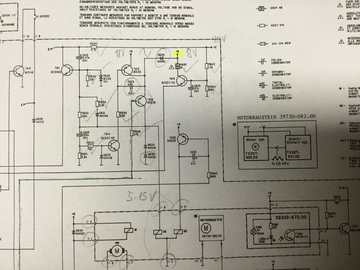

ich hab da ein Problem mit dem ich einfach nicht weiterkomme. Mir ist
aufgefallen, dass bei meinem Grundig Kassettendeck (MCF 600) bei
Wiedergabe der Counter und die Beleuchtung im Sekundentakt zwischen hell
und dunkel wechselt.
Nach einigen Stunden Suche habe ich die Ursache ermittelt: Die Spannung
durch den Kopfschlittenmagnet, der die Köpfe in die Kassette hebt,
schwankt ständig zwischen 5V und 15V hin und her.
Im Anhang habe ich mal den betreffenden Teil des Schaltplans angehängt.
Die Komponenten sind alle gecheckt...alle ok.
Also C623 bestimmt die Zeit, wie lange die Spannung auf 15V sein soll
bis sie auf ca 5V absinkt. Normal soll das nur nach dem Start einmal
kurz passieren. Aus irgendeinem Grund lädt und entlädt sich der
Kondensator aber laufend.
Ich habe mal testweise statt den 1uF/63V einen 100uF/63V eingelötet und
dann macht er genau das was er soll, aber das kann ja nicht die Lösung
sein...zumal ich auch nicht weiß wie sich die 100fach höhere Kapazität
auf die restliche Schaltung auswirkt.
Hat jemand eine Idee wo der Fehler liegen könnte?
LG

Sehe ich auch so. Über C629 + T614 erfolgt eine Rückkopplung, die bei
Spannungsschwankungen immer wieder neu triggert. Da wird wohl ein Elko
im Netzteil taub geworden sein.
Die Schaltung ist eh Schrott, da C623 den T615 in Analogbetrieb zwingt.
Ich hätte die Schaltung als Schmitt-Trigger gebaut, d.h. T615 im
Schaltbetrieb. Kostet auch nicht mehr Bauteile, eher weniger.

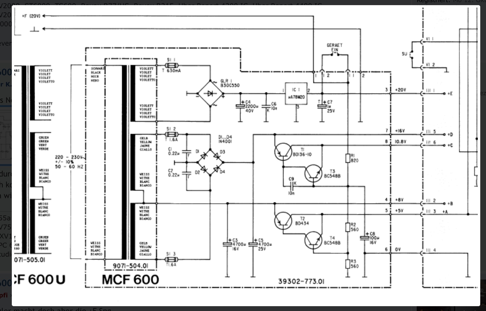

Also: Ich muss dazu sagen, dass das Gerät bereits eine Elko-Kur erfahren
hat. Auch den C623 habe ich durch einen neuen 1uF und auch einen 2,2uF
zu ersetzen versucht...ohne Erfolg.
Sämtliche Elkos im Netzteil wurden auch ersetzt.
Allerdings ist mir auch aufgefallen, dass die Spannungen nicht besonders
stabil sind (außer den 20V, die mit einem 78M20 stabilisiert werden).
Ich habe den Schaltplan zum Netzteil im Anhang angefügt.
Die Spannungen an den Elkos weisen zudem relativ viel Ripple auf, obwohl
die Elkos ganz schön groß sind. Was kann da im Netzteil noch defekt
sein?
LG

Könnten es die Dioden/Brückelgleichrichter sein? wenn die nicht mehr
100% sperren, oder eine von den 4 Dioden kaputt ist (keine Ahnung ob das
überhaupt möglich ist) dann wären eine große Restwelligkeit und wenig
Leistung die Folge. Zu Prüfen wäre es aber verhältnimässig einfach.
Leitenden Dreck auf der Platine schließe ich mal aus, da du sicher alles
suaber gemacht hast wenn du schon die Elkos tauschst.
VG Daniel

Ich denke mal, die Einschaltzeit macht der C620 (100µ), der C623 dient
nur als würg-around gegen Schwingen. Ein Vergrößern könnte daher helfen.
Überhaupt sind solche Schaltungen mit floatender Basis sehr unüblich
(T615, T616, T620) Da gehört sich immer ein Widerstand zwischen B-E zum
schnellen Ausräumen der Basisladung.
Für mich ist das ne typische Edelbastlerschaltung (trial & error).
welche Frequenz haben denn die Rippel? 50 oder 100Hz
Wenn 50Hz ist der Gleichrichter def. Andernfalls braucht irgendwas sehr
viel Strom.
Viel Erfolg, Uwe
OP #6871747
Leute ich kann nur sagen ihr seid Spitze!
Ich hab mir nochmal die Spannungen am Oszi angesehen und es ist
tatsächlich 50 Hz Ripple drauf.
Also hab ich einfach mal den Gleichrichter ausgetauscht...waren 4
1N4001...hab ich gegen 1N4007 ausgetauscht und siehe da...nun ist das
Ganze stabil auch mit dem 1uF Elko. Nur was war an den 4 alten Dioden
kaputt? Im Komponententester zeigen alle 4 ca 650mV Spannungsabfall.
Eine sieht etwas verbacken aus aber sonst ist auch optisch kein Schaden
erkennbar...echt kurios.
Vielen Dank nochmal für die hilfreichen Hinweise!

Sowas hatte ich im letzten Jahrtausend auch mal am ZX81 Netzteil.
Symptome: Ganz leichter "Bauchtanz" im Video, beim Drucken signifikant
haeufigere Abstuerze als "normal".
War auch "nur" ne kaputte Diode in der Graetzbruecke. Sowas passiert.
</opaerzaehltvomKrieg>
Deine Diode ist evtl. durchs Rausloeten geheilt worden oder der Fehler
tritt erst auf, wenn sie warm ist.
Gruss
