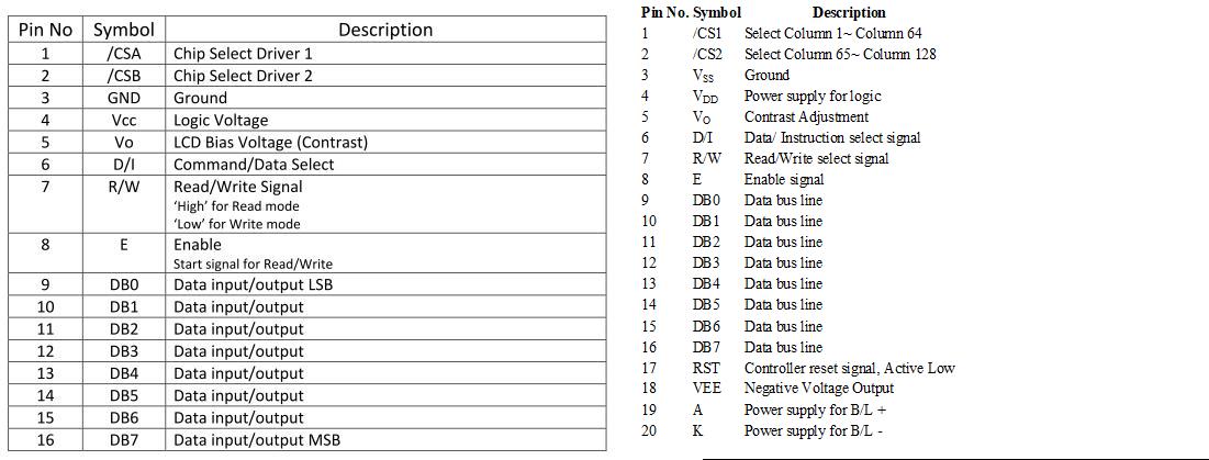

Hallo Zusammen,
kennt sich jemand mit monochromen Grafikdisplays aus?
Ich habe ein defektes Display mit 128 x 64 Punkten. Leider gibt es kein
Ersatz mehr dafür und ich habe eins gekauft, was mechanisch passt.
Das alte Display hat 16 Anschlüsse, das Neue 20 (Anschlussbelegung im
Anhang).
Vom alten Display kenne ich die Asnchlussbelegung nicht.
Jetzt habe ich die ersten 14 Pins analog zum Alten angeschlossen, dann 4
frei gelassen und die letzten beiden Pins von ehemals 15 16 auf 19 20
geklemmt. Mit dem Ergebnis, dass alle Bildpunkte aktiv sind.
Weiss jemand Rat...?
Das neue Display hat die Teilenummer RG12864C-YHW-V und wurde schon mal
erfolgreich verbaut als Ersatz. Aber nicht von mir.

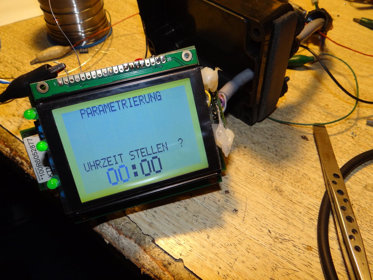

Jemand hat das so angeschlosssen, siehe Bild. 2 Anschlüsse sind
zusätzlich verdrahtet,
15  DB6  Data bus line
16  DB7  Data bus line
Auch dass das Display keine Grafik anzeigt, obwohl die Ansteuerung dafür
da sein muss. Fehlt da eine Spannung oder Freigabe..?

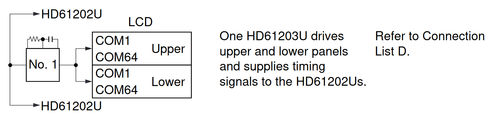

Im verlinkten Datenblatt zur alten Bestückung scheint das hier die
Verschaltung zu sein. Ich habe auch schon mal ein controllerloses
Display mit einem AVR angesteuert, der muss halt wie ein Röhrenfernseher
ständig wiederholt das Bild ausgeben. Der genannte Controller HD61830
war damals für kleine Grafikdisplays weit verbreitet.

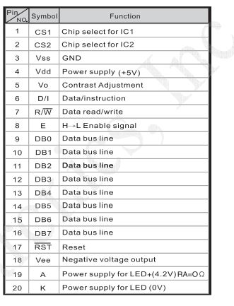

Hier das Datenblatt des alten Displays, oder zumindest eines ganz nahen
Verwandten.

Pin 1...16 sind identisch.
Pin 17 muss wohl einen Pullup bekommen.
Pin 18 bleibt wohl unbeschaltet.
Pin 19+20 sind für die Beleuchtung.

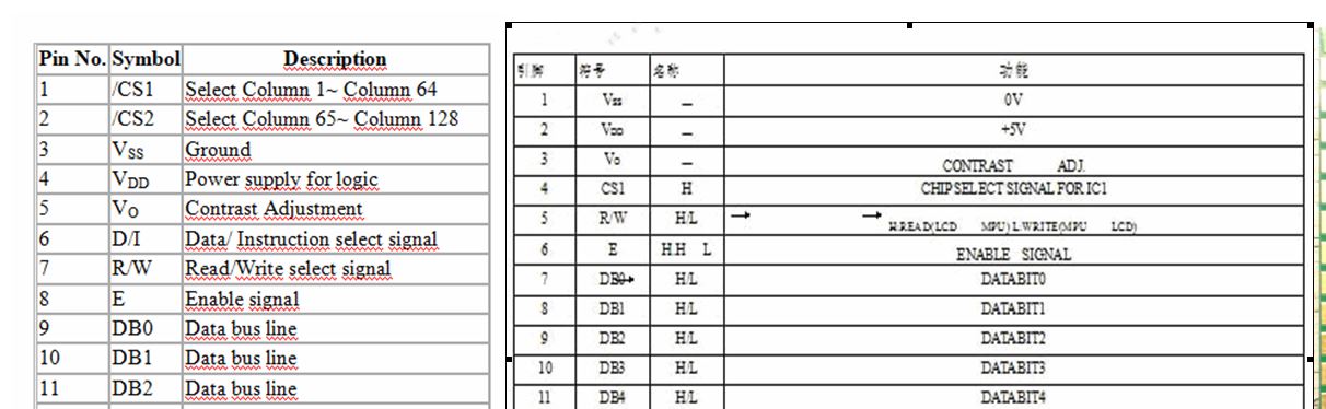

So sähe die Gegenüberstellung der Pins aus,
Von " H. H. " Datenblatt zum 20 Pin.
Fotos von beiden Seiten der Leoterplatte ergibt keine weitere Info, weil
auf der Rückseite der IC's das Display ist.
Also Pin 17 mal versuchsweise auf Plus 5V legen, über einen Widerstand?

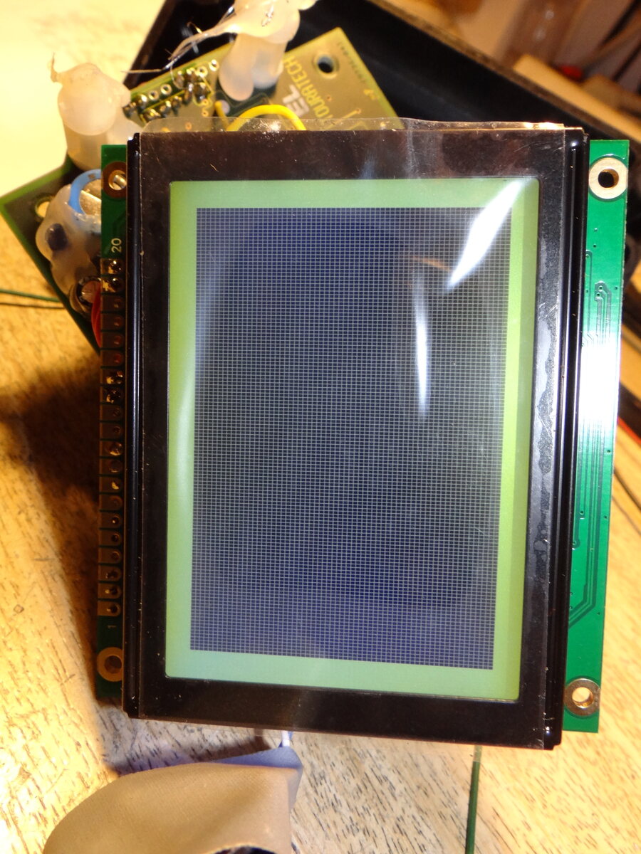

Pin 17 hochgezogen hat keine Auswirkung. Es liegt auch schon, ohne dass
es angeschlossen ist, auf 5V.
Die Hintergrundbeleuchtung spinnt auch noch nebenbei, sie blitzt immer
wieder auf.
Wenn man die Betriebsspannung von unter 5 Volt kommend erhöht, hört es
auf.

von Wolf-Dietmar P. (wodipo)
Bingo,
ihr seid alle super. Toll wie hartnäckiges Brainstorming hilft. Ich
hätte es alleine nicht geschafft.
Ich habe mir das Backlight mal angesehen um es wegzulassen (Danke für
die Eingabe). 19 und 20 abgelötet. Reagiert hat nichts.
Dann fiel mir ein, dass das alte Display einen Anschluss fürs BL direkt
an der Seite hat. Nicht zwischen Pin 1-16.
Also habe ich jetzt die an Pin 19 und 20 angeschlossenen Original-Drähte
auf 15 und 16 gelegt.
Und es geht. Nichts blitzt und flimmert mehr. 17-20 ist unbeschaltet.
Also ist so eine Anschlussreihenfolge doch sowas wie genormt und man
kann 1-16 eins zu eins (zufällig so) anschliessen. Und der Kontroller
macht auch mit.
Der Arbeitspunkt für den Kontrast weicht bei diesem Displaymodell
deutlich ab. Während vorher um 1 k Ohm nötig waren, sind es jetzt ca 8 k
Ohm.
- Und meine Info über den Displayanschluss, wie im Foto oben,war ein
Fake.
Was ein sensationeller Erfolg! Zum Glück ist auf diese Weise alles gut
gegangen.
Mfg
Die Chinesen wussten es schon. Siehe Anhang.
Weiss zufällig noch jemand einen weiteren möglichen Ersatz für dieses
Display?

Kann ich euch nochmal fragen?
Ich habe jetzt ein Grafikdisplay, was ich versuchen möchte zu betreiben,
was nur einen Chipselect Eingang hat (CS1).
Das zu ersetzende Modul hat CS 1 und CS2. Also 2 Eingänge.
An CS1 messe ich ein mit ca. 0,5Hz pulsendes Signal mit max. 5Volt und
an CS2 messe ich max. 0,8V.
Was bedeutet CS1 und CS2? Und wie müsste ich das Ersatzdiplay mit nur
einem Chip-Selekt Signal anschliessen?
Im Anhang eine Gegenüberstellung der beiden Displayanschlüsse. Links ist
das zu ersetzende.
von H. H. (Gast)
Wohl verschiedene Controller, also wird das so nichts.
