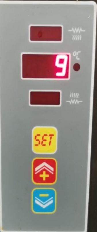

es geht um die Steuerung wie auf den Bildern ersichtlich von einem
Cuppone Pizzaofen. Der Ofen heizt nach Aktivierung auf seine
eingestellte Temperatur auf 320 Grad einwandfrei.
Kurze Zeit später steigt die Steuerung einfach aus, im Display
erscheinen unterschiedliche Zahlen (wie auf Foto ersichtlich Zahl 9),
das wars dann, nichts geht mehr.
Nach kurzem Abschalten des Ofens und wieder Aktivierung heizt er erneut
auf die eingestellte Temperatur, als ob nichts gewesen wäre. Das
Aussteigen der Steuerung kündigt sich meist vorher durch minimales
Display Zittern an.

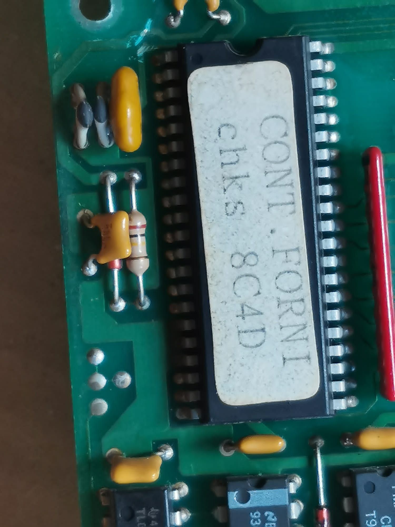

Gibt es hier Experten für Ofen Steuerungen der mir Tips geben kann
welcher Teil der Steuerung verantwortlich sein könnte, für das
Produzieren des beschriebenen Fehlers. Evtl. der Mikroprozessor selbst?

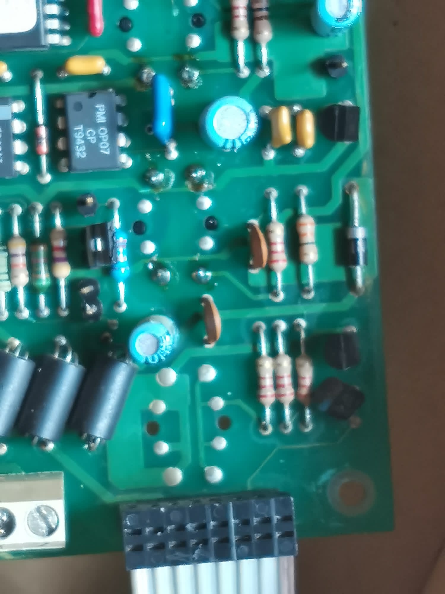

Ich kenne das Teil nicht, bis auf diese Fotos, aber habe eine Vermutung:
Es sind die Kondensatoren bzw Elkos. Ich würde vorsorglich alle Elkos
tauschen. Die sind ja recht klein (minimal!) laut den Bildern...
Das Ausschalten der Heizung, sobald das Gerät warm genug ist, erzeugt
einen Überspannungsimpuls. Der Controller hängt sich weg und Display
Multiplexing (etc) stoppt. Weil das nur so ein LC-Glied als Tacktgeber
ist, passiert das sehr schnell.. blah.

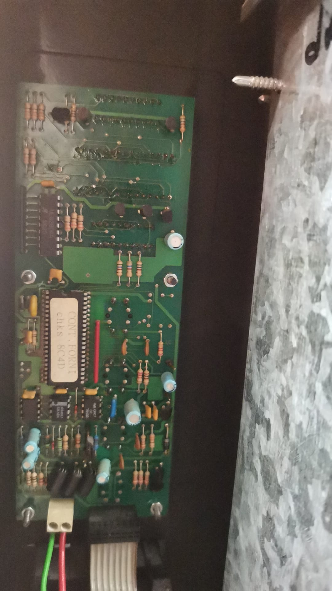

Aaaber Da gibt's doch bestimmt noch mehr Teile!!?? Wo kommen denn die
beiden Adern (grün/rot) her, bzw. Wo geht denn das Flachbandkabel hin?
Gibt es noch eine Netzteil- Sensor- oder Relayplatine??? Weitere
Komponenten?
Denn das schaut alles nach DC und Schutzkleinspannung aus. Der Fehler
kann auch von wo anders kommen. Eben z.B. unsaubere Spannung von der
Netzteilkomponente.
Oder gehen da wirklich 230V in diese Steuerung rein??? Näääh!

Die Spannungsversorgung kommt von der Leistungselektronik über einen 5
Volt Regler (detailliertes Bild von der Platine folgt), der Elko von
2200µF wurde schon getauscht.
Auf der Leistungselektronik befinden sich 6 Triacs für die Heizelemente.
Anbei Auszug, roter Pfeil zeigt die Stromversorgung.
Die Adern grün/rot ist ein Thermofühler, der müsste i.O. sein.
