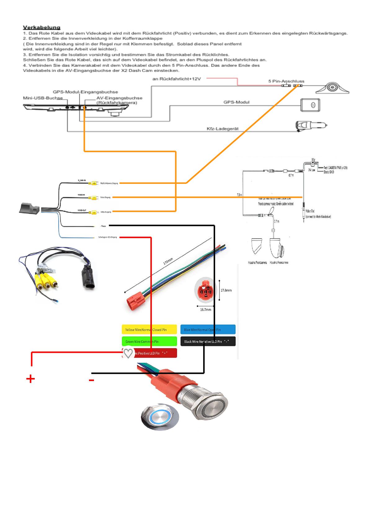

Ich habe einen Spiegelmonitor mit einer integrierten Dashcam und einer
angeschlossenen Rückfahrkamera. Das System von Autovox verwendet das AHD
Format. Ich möchte jetzt noch eine Frontkamera von Zenec einbauen. Diese
verwendet das System NTSC. Ich habe mir diesen Switcher gekauft;
Rückfahrkamera Umschaltbox Frontkamera 2x IN 1x Out Umschalter Interface
sowie einen Schalter, um zwischen den Beiden Cams hin und her zu
schalten. Gibt es einen Konverter oder anderes womit man das NTSC
umwandeln kann zu AHD?
Ich bin leider nicht vom Fach und würde mich über Hilfe und Antwort
freuen !!
Vielen Dank schreibt Gunnar

So, wie ich verstanden habe, ist das PAL in HD.
NTSC und PAL sind eigentlich inkompatibel, da sie unterschiedliche
Bildwiederholfrequenzen haben (25 frames per second ("fps") zu ~30 fps).

Ein Multinorm-Display wäre noch eine Möglichkeit. Da kann man die
Signale auch per Relais umschalten...
Oder einfach mal nach AHD-Frontkameras suchen.
Das wäre die einfachste Lösung.
