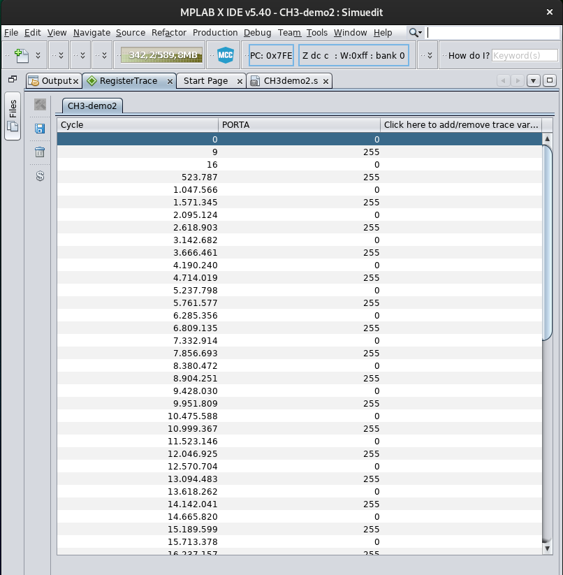

Hallo zusammen
habe mal ein Foto angehangen...wie komme ich von den Cyclewerten auf
Zeitwerte?Ich habe in der Simulator-einstellung auf 1MHz
Instruktionfrequenz gestellt, bzw war es voreingestellt und entspricht
auch der realen Rate des PIC.
Doch der Rechner arbeitet viel schneller und im Simulator springen die
Werte von Porta hier auch ungefähr doppelt so schnell wie im realem PIC.
Also die voreingestellten 1Mhz können hier nicht stimmen,sonst hätte ich
diese Unterschiede nicht.
Welche Frequenz nehme ich denn nun für die Zeitberechnung??
#6870356
Bei 1MHz Cycle Frq. dauert ein Cyle 1us.
Also die Anzahl Cycles genau der Zeit in us.
Vergiss die Arbeitsgeschwindigkeit deines PCs und
die daraus resultierende Aktualisierungsrate im Simulator.
Das steht damit in keinerlei Verbindung.

Ich hatte den PIC aber schon dran und danach habe ich mal die Simulation
ausprobiert!Da ist aber der Programmablauf ca.doppelt so schnell.Wenn
ich jetz PWMs simulieren will oder irgendwelche anderen Sachen, muss das
doch mit der Realität abstimmbar sein!?
#6870384
Mit der Realität abstimmbar im Sinne von "die Simulator läuft genauso
schnell wie der reale PIC" ist nicht ;-)
Bei relativ niedrigen Instruction Clocks könnte das Simulationsprogramm
auf dem PC das evtl noch schaffen genau so schnell zu arbeiten, wie der
reale Controller. Bei höheren Takfrequenzen hätte die Simulation aber
wohl keine Chance.

Aktuell ist aber der PC wie gesagt schneller.
Habe in der Hilfe zum Simulator in Mplab gerade diese Bemerkung
gefunden, damit hat der Rechner selbst doch einen Einfluss!?
Doch dann bräuchte ich ja diesen Frequenzreiter in der Option nicht, der
die Instruktionfrequenz einstellen lässt?
Execution Speed
When MPLAB X Simulator is simulating running in real time, instructions
are executing as quickly as the PC's CPU will allow. This is usually
slower than the actual device would run at its rated clock speed.
The speed at which the simulator runs depends on the speed of your
computer and how many other tasks you have running in the background.
The software simulator must update all of the simulated registers and
RAM, as well as monitor I/O, set and clear flags, check for break and
trace points in software and simulate the instruction with instructions
being executed on your computer's CPU.
The execution speed of a discrete-event software simulator is orders of
magnitude less than a hardware oriented solution. Slower execution speed
may be viewed as a handicap or as a tool. The simulator attempts to
provide the fastest possible simulation cycle, and depending upon the
mode of operation, can operate on the order of milliseconds per
instruction.
Note:
Often loops will be used in your code to generate timing delays. When
using the simulator, you might wish to decrease these time delays or
conditionally remove those sections of your code with “IFDEF” statements
to increase simulation speed.
Turning off simulator trace will increase simulation speed by up to 50%.
Therefore, use the tracing function only as needed. See
“Using Simulator Trace”.
In general, when this discussion says “real time” and you are in the
simulator mode, the software simulation is executing simulated code as
fast as your PC can simulate the instructions.
#6870432
Wie schon versucht zu sagen, die Simualtion läuft auf unterschiedlichen
Rechenern unterschiedlich schnell und hat rein gar nichts mit der realen
Geschwindigkeit auf dem realen Controller zu tun.
Lies einfach die Zeiten ab!

Die Zeit wäre nur über die PIN RA0-Abfrage möglich, da blinkt dann eine
virtuelle LED auf, das ist alles was ich Zeitlich sehen kann,
leider!?Gibts da keine bessere Möglichkeit einen Umrechnungsfaktor zu
finden, der vielleicht auch genauer wäre als eine blinkende Virtual-LED
zu messen?
Gast #6875512
Was bittesehr verstehst du den darunter? Wenn ich mich recht erinnere,
dann benötigt zumindest die PIC16 Familie 4 Clocks pro Befehl. Also ein
mit 20 MHz betriebener PIC16Fxxx verarbeitet 5 Millionen Befehle pro
Sekunde. Vielleicht liegt da ein Mißverständnis vor.
