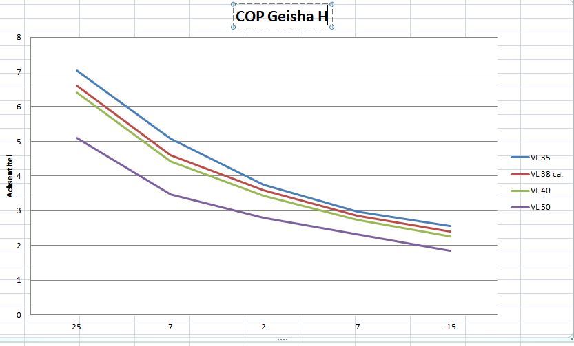

Ich logge sehr viel im Haus - habe mir jetzt mal den heutigen Tag
angeschaut und nachgerechnet:
- Gasverbrauch die letzten 24h waren ca. 123 KWh - entsprechen ca. €
13,50
- Ich gehe bei der Panasonic-Wärmepumpe an einem Tag wie heute von einem
COP von knapp 4 - aus - ich bräuchte also 30,75 KWh Strom - entsprechen
bei einem Strompreis von 31 Cent ca. € 9,50
(durchschnittliche Vorlauftemperatur waren ca. 44°, Spitze ca. 52",
wobei hier die vorhandene Gastherme komische Dinge macht, habe ihre
Regelung noch nie verstanden....)
--> schon mal 4€ am Tag gespart?

So grob passt es. Wichtig für guten COP ist es die Vorlauftemperatur so
seit wie möglich runter zu bringen. Also 33er Heizkörper, ggf mit
Lüfter, oder besser Flächenheizung wie Fußbodenheizung. Letztere hilft
auch um PV Gewinne zu nutzen wenn sie anfallen und dann "einzulagern".

Und hat eine Luftwärmepumpe echt einen cop von 4?
Die Zahl kommt mir etwas hoch vor. Da waren doch solewärmepumpen in dem
Bereich.
Vorgerechnet wird einem immer das beste vom Ei, aber wie ist es
wirklich?

von (prx) A. K. (prx)
Keine Ahnung obs passt - aber wenn eine Gastherme vorhanden ist, die den
Wärmebedarf voll abdecken kann, kann man sich den COP ganz legal
schönrechnen, weil die WP hauptsächlich in der Übergangszeit zum Zuge
kommt. Nicht aber an Tagen, an denen der COP unter aller Sau wäre.
ja, die Panasonic geht bis auf 5
Wir haben momentan einen Gasverbrauch von ca. 220€ / Monat, Strom ca.
105€
Ich hoffe ich bekomme es in Richtung 120€ / 80€, bereits dan würde ich
das Ganze für sinnvoll halten
> COP von knapp 4 ...
An einem Tag wie heute? Da musst Du schon genauer kalkulieren. Es gibt
bestimmt Diagramme/Zahlen die eine aussagekräftige Bewertung erlauben.
Alles andere ist Kaffeesatzleserei.
von Heinz R. (heijz)
Hier ein Diagramm der Vorgängerversion - die aktuelle soll wohl etwas
besser sein
Ich würde aktuell wohl mit VL-Temperaturen von ca. 45° auskommen

Vielen Dank für all Eure Antworten, sie bestärken mich in meiner Meinung
Karl schrieb:
> Ersparnisse wirst du kaum haben. Wenn du das Geld für die Wärmepumpe auf
> dem Konto überflüssig hast, könnte es sich lohnen, wenn der Gaspreis
> schneller steigt als der Strompreis. Wenn du die Wärmepumpe finanzieren
> musst, hast du erhebliche Risiken.
Ja, die bezahle ich bar, baue sie selber ein, rechne mit ca. 4000€
Vielleicht bin ich irgendwann an dem Punkt wo ich kein Geld mehr
verdienen, nichts mehr selber machen kann - vielleicht ganz gut dann so
was zu haben....
someone else schrieb:
> ABER: Ich wiederhole mich jedes Mal. Ich empfehle niemandem die Luft-WP
> im Altbau. Es muss sehr genau auf Gebäude und Bewohner abgestimmt sein.
> -Ich- habe den COP von über 5. Das bedeutet nicht, dass irgendjemand ne
> Gasheizung einfach so 1 zu 1 gegen ne WP ersetzt und dann auch solche
> COP-Werte hat.
Ich weiss was Du meinst - ich denke ich habe das hier schon ganz gut im
Griff
ich weiss den Öffnungsgrad fast jedes Heizkörpers, pro Stockwerk sind
WMZ mit M-Bus eingebaut, Gasverbrauch , Stromverbrauch usw wird alles in
Volkszähler geloggt
Ich misstraue meinen WMZ ein bisschen - ok, es sind auch die Falschen,
QN 1,5, aber ich komme mit Diesen momentan mit der Brennwert-Gastherme
auf einen COP von ca. 0,7
Hierbei sind sowohl die Therme als auch fast alle Rohre in eh beheizten
Räumen, WMZ sitzen direkt hinter der Therme - der einzige Verlustweg ist
wohl der Kamin....
Da mich Strom ca. das 3fache pro KWh gegenüber Gas kostet wäre heizen
mit der WP - falls die WMZ stimmen - bereits bei einem COP von über 2,1
billiger
Selbst wenn die Therme hocheffizient 105% bringen würde, die WMZ
komplett falsch sind, wäre die WP ab einem COP von ca. 3,2 rentabel
dazu kommt halt noch die Photovoltaik-Anlage, irgendwo muss der Strom ja
hin :-)
von someone else (Gast)
> billiger
