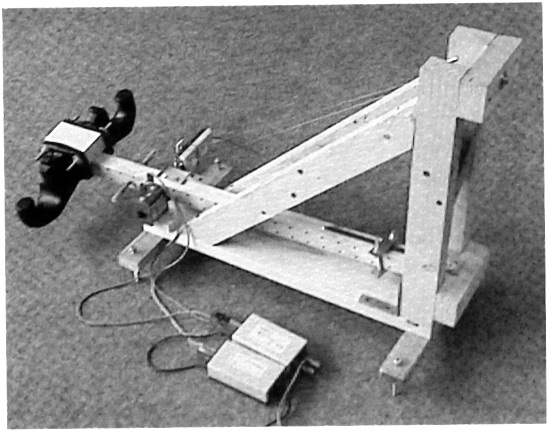

Ich hab mal nachgeschaut, im "Praxisheft 9" der www.aatis.de gabs eine
Bauanleitung für einen seismischen Sensor. Für den Zweck hier etwas
groß, aber eine verkleinerte Ausführung könnte passen. Für die
Erdbebenmessung reichen zwei Messungen pro Sekunde, mit einem 4
1/2-stelligen Digitalvoltmeter aufgenommen. Trittschall wird erwähnt
als Störgröße, ebenso wie vorbeifahrende Fahrzeuge.
Die Messung erfolgt in einer Regelschleife. Eine Gabellichtschranke im
linearen Bereich misst die Position, und über zwei OPs ( 1*TL082) wird
mit einer Magnetspule dagegengesteuert, um den Ausleger immer an
derselben Position zu halten. Auflösung 40mV pro Mikrometer Auslenkung,
die Nachführspannung wird mit dem Multimeter gemessen und über RS232 in
den PC übertragen.
