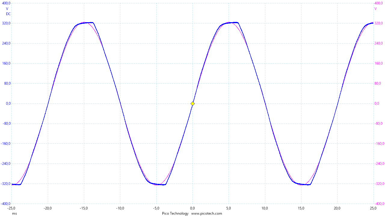

Gast #6878041
Rudi Ratlos schrieb:
> Stefan schrieb:
>> und sieht dann ganz schnell wie
>> stark die inzwischen vom Sinus abweicht.
> Hab ich eh geschrieben: 230V~ Netzstrom kannst damit nicht messen oder
> darstellen , messen konnte ich nur k.A. 70V? ich weiß nimmer, deshalb
> wollt ichs zuerst zurückschicken, auch wegen dem DP20003.
Natürlich kann man damit die Netzspannung messen und darstellen. Im
angehängten Bild ist blau dargestellt die Netzspannung an der
Steckdosenleiste an der auch mein PC hängt und magenta ein berechneter
Sinus mit 230V effektiv. Der "Spitzenwert" ist nahezu gleich, der
Effektivwert der Netzpannung liegt gerade nach Oszilloskop und Fluke 289
bei 235V.
Gast #6878265
Stefan schrieb:
> Natürlich
Danke für das Bild .
Ich verstehs auch nicht ganz, warum das nicht funktioniert hat, bei mir
war das VÖLLIG deformiert, so eine Art rechteckiges Dreieck.
