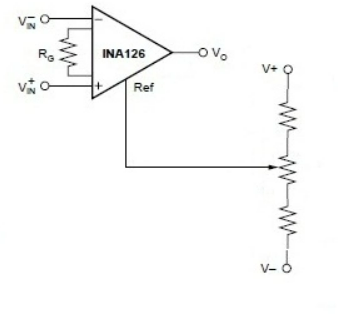

Ich möchte mit einem Hall-Sensor ein statisches Magnetfeld messen und
das Signal an dem integrierten 12 Bit ADC eines STM32 Nucleo Boards
auslesen. Meine Anforderung sind die folgenden:
- Der Hall-Sensor soll einen Messbereich von 0 bis 0,5 Tesla haben
- Die Hallspannung soll von 0 - 3V sein (fast gesamter Messbereich des
ADC)
Bei 0 Tesla hat der Sensor eine Offsetspannung von 1,5V.
Je nachdem wie der Sensor zum Magnetfeld ausgerichtet ist (bzw. je nach
dem wie ich den Magneten mit 0,5 Tesla an den Sensor halte) erzeugt
dieser +- 200 mV.
Nun mein Problem. Ich habe nur positive Spannungen als Quelle (3,3V oder
5V, beides vom Board). Wie kann Ich die Änderung (also die +-200 mV)
verstärken, ohne den Offset mitzuverstärken.
Ich möchte es so verstärken, dass bei 0,5 Tesla der Sensor je nach
Ausrichtung 0 (also -200mV vertärken auf -1,5V) oder 3V (also +200 mv
auf 1,5V) ausgibt und wenn kein Magnetfeld gemessen wird 1,5V.
hat einer eine Idee?

Gast #6875921
Ich habe noch folgenden Link gefunden, wo das genauer erklärt wird,
jedoch stellt sich mir eine Frage.
https://www.elektroniktutor.de/analogverstaerker/instrum.html
Zitat aus dem Link:
"Sind die Bezugspotenziale der Eingangsspannungen vom Referenzeingang
unabhängig, kann mit einer variablen Referenzspannung ein
Ausgangsspannungsabgleich durchgeführt werden. Zur oben hergeleiteten
Gleichung für Ua ist der Wert der Referenzspannung zu addieren."
Ich habe ja nur eine Quelle. Ich möchte mit einen Spannungsteiler/Poti
eine Referenzspannung von 1,5 Volt erstellen, die ich sowohl an den
Ref-Eingang als auch den invertierenden Eingang packen will. so hätte
ich nach der im Link erwähnten Formel alles erreicht was ich will. Das
sieht dann so ähnlich aus wie im Bild oben (Anhang), nur das "Ref" auch
in den invertierenden Eingang geht, "V+" ist 5V und "V-" GND.
Jedoch klappt es nicht aufgrund des oben erwähnten Zitates, oder? Weil
alle Spannungen (Eingangsspannungen und Referenz) das selbe
Bezugspotential haben, oder versteh ich das falsch?

Gast #6876175
NovaDan123 schrieb:
> so hätte
Die Formel im Link gilt, wenn der Ref-Eingang niederohmig getrieben
wird. Die Schaltung im Link macht das, weil Sie dem Spannungsteiler noch
einen OPV als Spannungsfolger nachschaltet. Die Schaltung in deinem
"Schaltbild.png" macht das nicht, weil Ref direkt auf den
Spannungsteiler geht und dessen Innenwiderstand sieht.
Auch im Datenblatt des INA126 steht bei Ref: "This pin must be driven by
a low impedance". Ein Spannungsteiler erfüllt das nicht.
