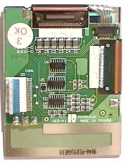

habe gerade eine Kiste mit alten Palm's der IIIer Serie aufgetrieben
und frage mich ob man die Displays wiederverwenden könnte. Es handelt
sich bei den Geräten um Rückläufer welche alle mehr oder weniger
gravierende defekte am Motherboard haben (Bleiben einfach hängen,
Schnittstellen defekt, Digitizer gerissen, OS startet nicht mehr...).
Einen PalmPilot und einen IIIe habe ich mal geöffnet, es sind zwar
unterschiedliche Displays verbaut, aber die elektrische Schnittstelle
zum Motherboard ist wohl die selbe (laut diversen Foren/Internet).
Die Typenbezeichnung der Displays ist:
DMF-50654NF-1 (OpTrex) und
PC0916WE (Hersteller unbekannt/Dateianhang)
Hat sich mit dem Thema schonmal jemand Beschäftigt? Ich suche
Datenblätter und/oder Resourcen um das Teil mit einem AVR
anzusteuern?!?
Wenn's nix darüber gibt, wandert das Zeugs halt in die Presse! ;-(
Gruß&Dank Micha,

@SuperUser:
Also anzeigen tun einige schon noch was. Die Idee ist garnicht
Schlecht. Werde mich da mal die nächsten Tage dran machen und mit dem
Logik-Analyser die Leitungen "abhören"...
Das Flachbandkabel auf der linken Seite geht zum Motherboard. Einen
anderen Anschluss gibt es nicht. Das Flachbandkable hat entweder 17
oder 20 Leitungen. Davon sind -denke ich- vier für den digitizer der
oben links auf dem Displayboard angeschlossen wird/ist. Dann noch die
Hintergrundbeleuchtung, Kontrasteinstellung wie beim herkömmlichen LCD
und Versorgungsspannungen.
Mal schauen...
Gruß&Dank MIcha,

OP #409970
@SuperUser:
Hab eine Steckerbelegung ausgemessen, werde das in den nächsten
Tagen/Wochen mal austesten... ich halt euch/dich auf dem laufenden!
@saibot:
thanks für die Hinweise, das 68EZ328ADS v2.0 Application Development
System Dokument studiere ich gerade... nachher mal sehen in wie weit
meine ausgemessene Steckerbelegung zu dem in der App Note dargestellten
passt...
Gruß Micha,

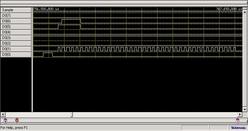

OP #426686
Hi Volks,
es gibt Neuigkeiten was die Sache mit dem alten Palm Display angeht.
Hoffe das interessiert überhaupt jemand...
Ich habe diese Woche meinen alten Palm Pilot an den Logik-Analyser
gehängt und ein wenig geschnüffelt was denn da so vor sich geht.
Es gibt wohl zwei verschiedene Displaytypen. Eines mit einem 16pol
Anschlußkabel und eines mit einem 20pol. Letzteres ist die neuere
Variante. Ansteuern lassen sich beide wohl gleich. Aber die Pinbelegung
ist anders...
Also, Stand ist:
Display hat 160x160 Pildpunkte, Vollgraphisch, s/w, 3,3V (Vielleicht
auch mehr, hab glaub ich irgendwo 18V gemessen?!? Könnte aber auch das
Touch gewesen sein... ); 8 Datenleitungen + diverse Spannungen (Das
übliche LCD, VCC, VA, VContr...)
Das Display besitzt eigentlich kein Controller im herkömlichen Sinne,
sondern nur eine Dekoder-logik! Was bedeutet, das immer ein gesamter
Frame ins Display geladen werden muss. Pro gülltigen Pixelclock werden 4
Spalten übertragen. Also immer CLK1 --> 1,2,3,4 CLK2 --> 5,6,7,8.
Zusätzlich braucht es noch einen Frame und Linesync.
Der Pixelclock ist 8MHz, von Linesync zu Linesync sind es 75us, 160
Zeilen werden übertragen. Was eine theoretische Framezeit von ca. 12ms
macht. Ob dies das maximum ist, kann ich im Moment noch nicht sagen.
Nachdem die gülltigen Daten ist Display geclockt sind, gibt es im timing
eine ziemlich lange Pausenzeit. Ob diese Pausezeit das Display braucht
oder der Dragonball Proz da nicht nachkommt, kann ich im Moment auch
noch nicht sagen!
Anbei mal ein Screenshot eine Line. Leider hab ich die Channels keine
Namen bekommen... hmmm :-) Die unterschiedlichen längen vom CLK kommen
vom Samplingpoint des SA's...
D0(0) --> Linesync
D0(1) --> Clock (8MHz)
D0(2) --> Framesync
D0(3) --> NReset (?)
D0(4)-D0(7) --> Datenbits für je eine Spalte wie oben beschrieben!
Soweit mal... hat das auch schon wer gemacht und ich die Woche nochmal
umsonst... :-) Anregungen, Ideen, Gemaule?!?
Gruß Micha,
...wird fortgesetzt!
