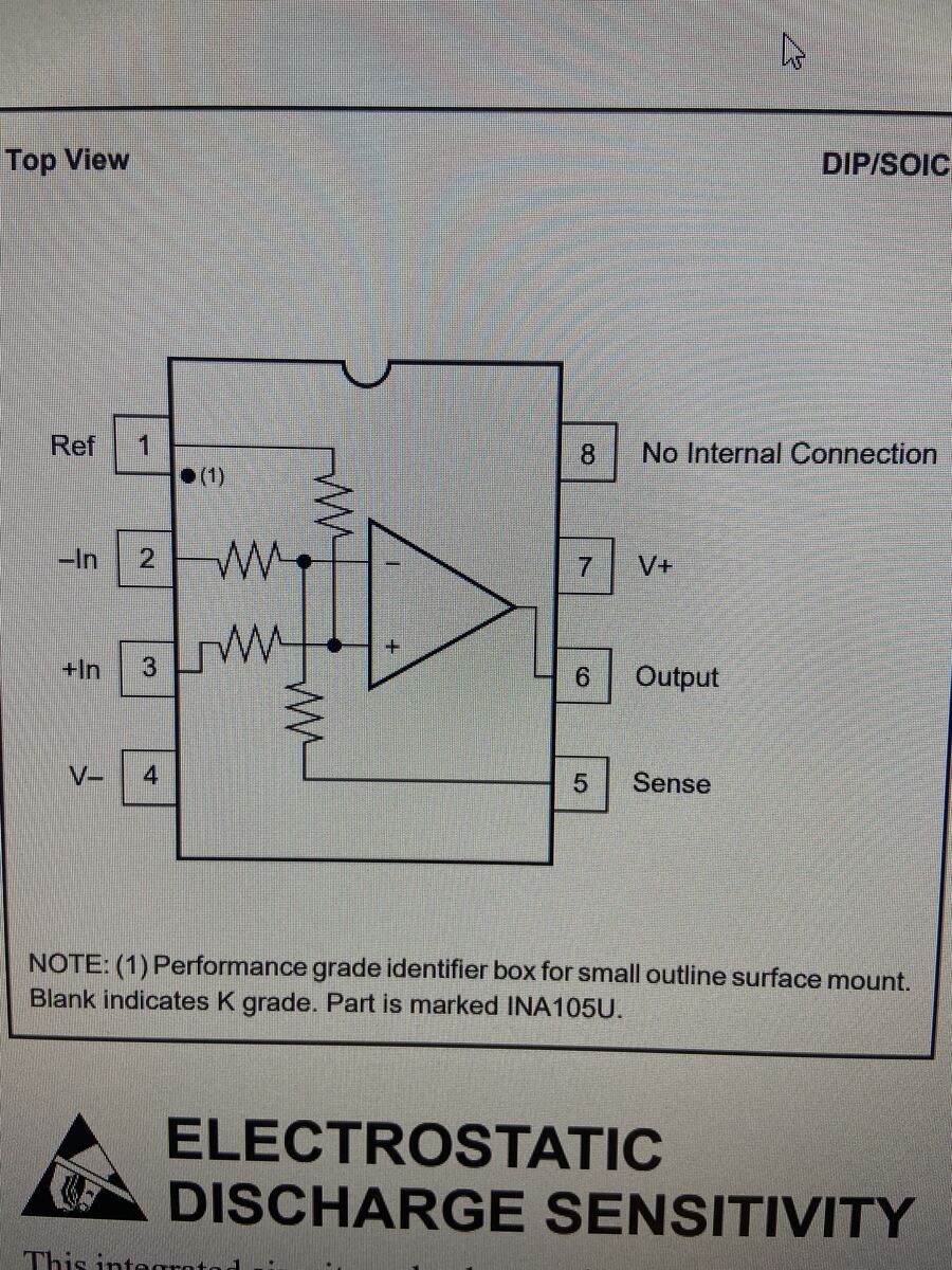

Danke schonmal, aber der ADC weiß ja dann nicht welcher Spannungsteiler wirkt ? Habe den INA105 als Diffverstärker aber weiß nicht wie der anzuschließen ist also die 8 Pins. IN+ und IN- ist klar. Output auch Vref wahrscheinlich Masse und V- dann auch oder ? Welcher Wert bei V+ ? wohin muss der Sense Pin ? danke

uwe schrieb: > Bei 63V noch Niederspannungsrichtlinie beachten... ich würde aus > Spannungsteiler, Operationsverstärker und isoliertem SPI AD-Wandler was > machen... Nur was genau ist die Frage :) Kannst du mir erklären wie beim INA105 die 8 Anschlüsse anzustecken sind ? Sense ? V+ und V- V- und Vref habe ich am gleichen Potential

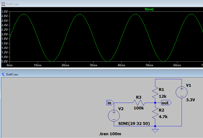

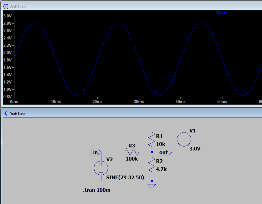

Ich habe gerade mal meinen Spannungsteiler-Vorschlag simuliert. Die Eingangsspannung ist ein Sinus zwischen -3 und +64 Volt. Die Ausgangsspannung liegt zwischen 0,8 und 2,8 Volt.
#6876871
Stefan ⛄ F. schrieb: > Ich habe gerade mal meinen Spannungsteiler-Vorschlag simuliert. Sorry, V1 war dabei 3,0 Volt. Hätte 3,3 Volt sein sollen. Ich habe es nochmal korrigiert angehängt.
Danke dir, Kannst du die Formel auch nennen? Wahrscheinlich mit Überlagerungssatz oder

Sebastian M. schrieb: > Kannst du die Formel auch nennen? Wie bereits gesagt: nein. Das ist so lange her, habe ich vergessen. Ich habe nur noch die einfachsten Grund-Formeln im Kopf.
