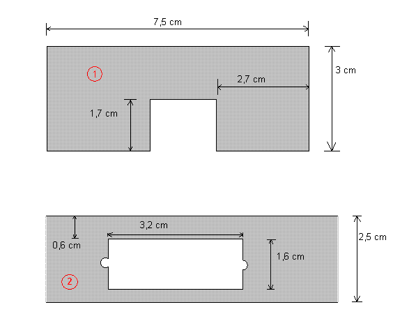

ich muss, nachdem ich die Platine im Gehäuse fixiert habe noch die
Anschlüsse nach außen führen. Das wären dann:
1x USB-Buchse
1x Hohlstecker-Einbaubuchse
1x Taster
Zum Gehäuse: Es besteht aus 1mm Blech, das nicht mit Masse in Kontakt
kommen darf (ist intern über 1M angeschlossen).
zu den in Frage kommenden Platzierungen (im Bild angehängt).
Nr 1: Seitliches Endstück der Platine, zeigt im Betrieb in horizontale
Richtung.
Nr 2: Unterseite der Schiene. In dem Loch war schon mal eine Buchse von
irgendwas drin, wird jetzt aber nicht mehr gebraucht.
1. Frage: Wo soll ich die Anschlüsse hinmachen? Auf die Seite oder an
die Unterseite? (bei der Unterseite habe ich Angst, dass die Stecker zu
leicht rausfallen)
2. Frage: Die Hohlsteckerbuchse und den Taster (Einbautaster) lassen
sich ja recht leicht einbauen (loch bohren und reinschrauben).
Ich habe allerdings keine Ahnung wie man eine USB-(A oder B)-Buchse
montiert. In online-shops habe ich die nur immer zum auflöten auf
platinen gefunden. Wie soll ich die ans Gehäuse bringen?
Danke im Voraus.

USB A Buchse am einfachsten per Slotblende "anschliessen"
Einfach abschrauben und ins Gehäuse.
Wenn nicht gewusst, was gemeint ist: Google Bidlersuche: "usb
slotblende". Hat Reichelt auch im Programm.
Gruss,
XtSI

>In online-shops habe ich die nur immer zum auflöten auf platinen
>gefunden.
Neutrik könnte welche zum Einschrauben haben (D-Serie).
Sonst müsste es auch irgendwo die Dinger geben, wie sie in Slotblechen
verbaut werden (Anfrage bei CSD?).
Dorthin, wo noch Material vorhanden ist, welches man durch spanende
(nicht spannende) Bearbeitung entfernen kann.
>(bei der Unterseite habe ich Angst, dass die Stecker zu leicht
>rausfallen)
Dann wohl an die Seite...
danke für den tip. hab bei pollin das 'USB 2.0-Bracket' gefunden, das
ist genau was ich suche. und das beste: wenn morgen schönes wetter ist,
dann fahr ich mit dem mopped zum pollin :-)
danke an alle für die tipps
