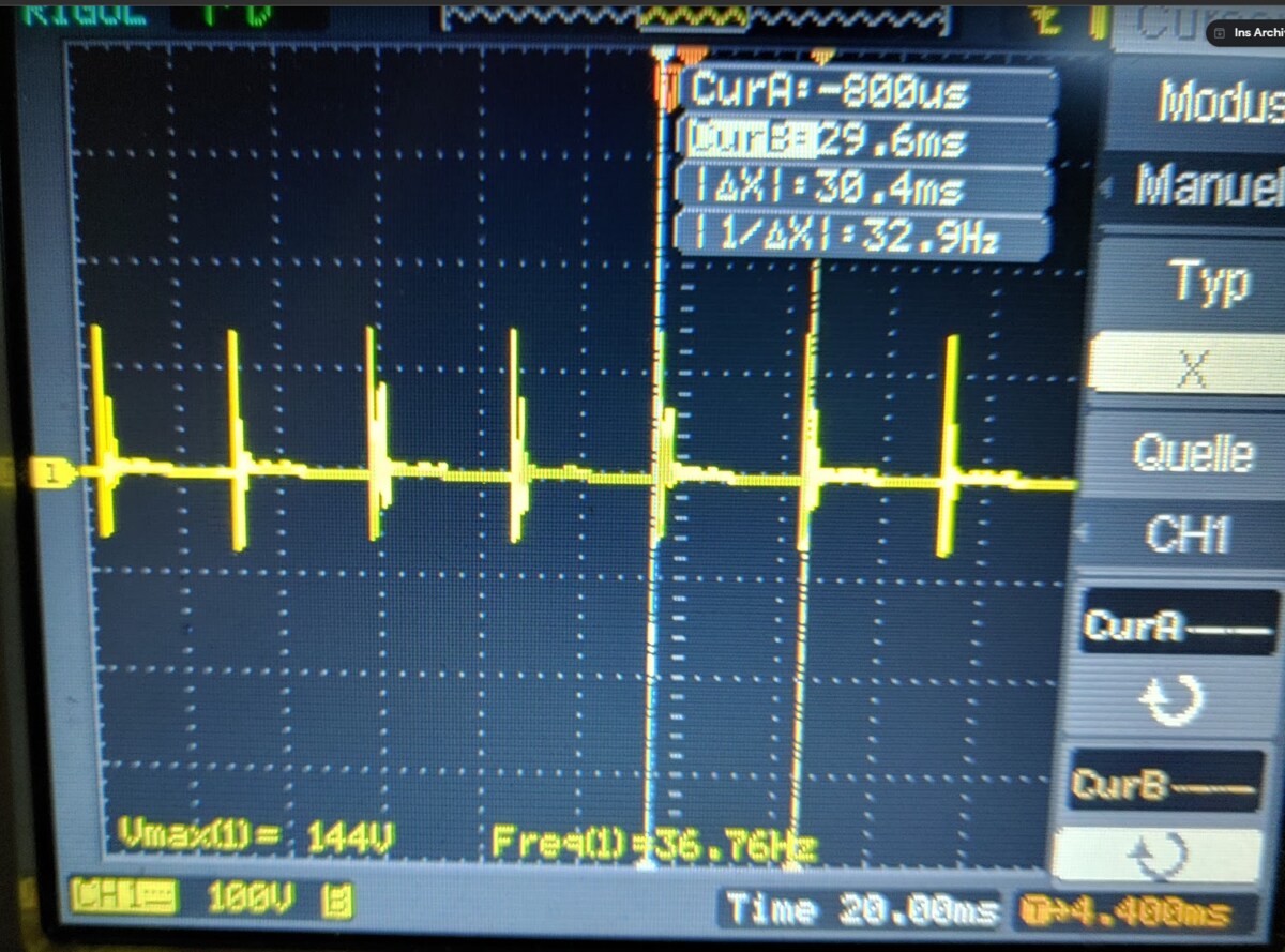

Hallo liebes Forum,
ich würde gerne die Drehzahl eines alten Motorrads messen. Dazu habe ich
mir einmal mit einem Oszilloskop das Signal der Erregerspule (vor der
Zündspüle) abgegriffen und konnte damit sehr gut die Drehzahl ermitteln.
Nun würde ich das ganze gerne mit einem Arduino machen.
Was wäre da der beste Ansatz für den "analogen" Teil? Spannungsteiler
und dann ein OpAmp? Die Spannung von der Erregerspule geht teileweise
hoch bis 150V.
Am idealsten wäre eine Schaltung, die ab ~50V ein Signal ausgibt und
dann für ~5ms "tot" ist und kein Signal mehr ausgibt. Quasi als Glättung
des Signals. Dann könnte ich das Signal sehr einfach mit einem Arduino
auswerten :-)
Ich hoffe ihr könnt mir weiterhelfen!
> hoch bis 150V.
Im Prinzip ja.
- Spannungsteiler (so dass der nächste Teil noch genug zu tun hat) ->
- Spannungsbegrenzung/Eingangsschutzbeschaltung ->
- Schmitt-Trigger (mit µC tauglichem Spannungspegeln am Ausgang) ->
- µC
- https://de.wikipedia.org/wiki/Schmitt-Trigger

2aggressive schrieb:
> Beitrag "Re: Zündimpuls vom Zündkabel"
Der Link war sehr hilfreich, ich werde das einfach mal 1:! nachbauen und
schauen wie gut das klappt :-)
