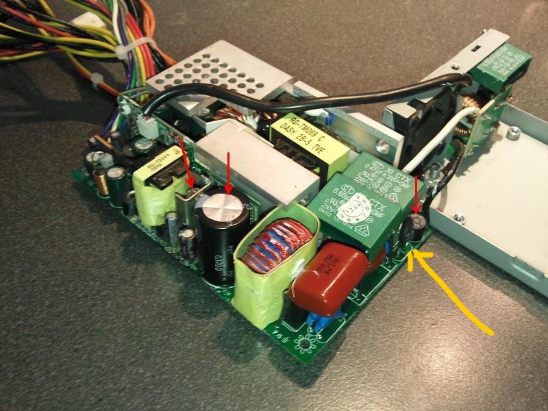

Hallo Zusammen,
ich habe auch einen defekt an dem im Post
Beitrag "Netzteil Reperatur - nur TOP222Y kaputt?" referenziertem
ATX-Netzteil.
Bei mir ist das Gehäuse von dem PTC (zumindest vermute ich das es einer
ist) der direkt links neben der Sicherung sitzt abgeplatzt. Hat jemand
vllt. ein Bild davon oder kann mir sagen was für ein Typ das ist?
Grüße
Gast #6877855
Du meinst wohl den NTC zur Einschaltstrombegrenzung, siehe Foto, gelber
Pfeil. Das ist ein 5 Ohm NTC, Belastbarkeit kannst du aus der Baugröße
(Durchmesser) ermitteln.
Wenn der geplatzt ist, dann ist sicher noch mehr kaputt. Prüfe
Netzgleichrichter, PFC-MOSFET, und Schalttransistoren der Halbbrücke.
OP #6878150
Gleichrichter war hinüber. Den habe ich schon getauscht gehabt. Scheint
aber noch mehr hinüber zu sein. Wenn ich die Tage ein wenig Zeit habe
begebe ich mich nochmal dran.
