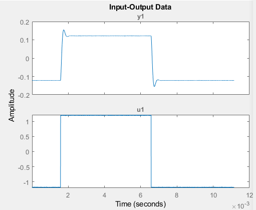

Die anhängende Abbildung zeigt, wie für einen Spannungssprung am Eingang
des Verstärkers (unteres Diagramm) der ausgegebene Strom folgt (oberes
Diagramm). Mit geht es nun darum, einen möglichst schnellen Sprung ohne
großes Überschwingen am Ausgang zu bekommen. Ich glaube, dass ich die
analogen Möglichkeiten der Frequenzkompensation in der Rückkopplung
erstmal praktisch ausgeschöpft habe (gehen wir hier zumindest mal davon
aus, darum ging es in o.g. Thread).
Mein Gedanke war nun: die Steuerspannung für die Stromquelle (unteres
Diagramm) wird von einem halbwegs schnellen (100 ks/sec) und
hochauflösenden (16 bit) DA-Interface per PC erzeugt. Da das System
insgesamt open-loop läuft, könnte ich das Steuersignal im Vorhinein
digital filtern, bevor es analog auf den Treiber geht. Es müsste ja
möglich sein, aus der vorliegenden Sprungantwort eine Art
Dekonvulotionsfilter zu berechnen, das den Overshot noch etwas
minimiert. Mal ganz naiv für ein Rechteck gedacht: im Moment des
Overshots müsste das Steuersignal ein entsprechendes Tal haben (in der
Zeit), das den Overshot abfängt. Das Ganze müsste man doch eigentlich in
einem Filter abbilden können, der dann natürlich auch für andere
Signalformen funktioniert.
Was ich mir dazu bisher angelesen habe (bin Laie!), funktioniert leider
in der Praxis nicht. Wenn ich es richtig verstanden habe, überträgt man
den gewünschten und tatsächlichen Signalverlauf in die Frequenzdomäne
(per FFT), teilt die beiden Spektren durcheinander und transformiert
dann zurück in die Zeit (inverse FFT), wodurch man den erforderliche
Filterkern erhalten sollte. Ich habe ganz naiv mal folgendes in Matlab
gemacht, mein Filterkern besteht dann aber nur aus Rauschen.
% actual respone a
A = fft(a);
% desired response d
D = fft(d);
C = D ./ A;
c = ifft(C);
Falls die Grundidee überhaupt richtig ist (ist sie?), ist meine
Implementierung vermutlich falsch ... Kann mir da jemand etwas unter die
Arme greifen?
Vielen Dank!
Ganz den Grundlagen folgend könnte man so vorgehen:
Deine (wohl lineare Strecke) hat eine (unbekannte) Impulsantwort g, die
per Faltung aus u(t) das Signal y1(t) macht.
> y1(t) = u(t) * g(t)
Du suchst jetzt ein Filter r, in das du dein jetziges Rechteck-u
reinfüttern kannst, sodass sich ein neues Ausgangssignal ergibt
> u'(t) = u(t) * r(t)
> y2(t) = u'(t) * g(t)
Dann möchtest du r so wählen, dass du mit y2(t) möglichst genau w(t)
triffst. Ein Regelkreis gibt es dazu aber nicht, also tun
Modellierungsfehler und Rauschen natürlich ziemlich weh.
Das klingt jetzt alles schwierig, aber vielleicht ist es ja einfacher
für dich, alles zeitdiskret aufzuschreiben. Deine hardware scheint ja
ohnehin zeitdiskret zu arbeiten.
Im Zeitdiskreten wird aus deiner Faltung (*) eine einfache gewichtete
Summe. Schreib das ruhig mal ausführlich auf Papier. Da die Beziehungen
oben zu jedem Zeitpunkt t gelten soll, wird aus jeder Zeile eine
Matrixmultiplikation.
Es sollte möglich sein, die Unbekannten g herauszukürzen und nur noch r
als Unbekannte zu haben. Die Signale werden an der Stelle natürlich über
Einzelwerte dargestellt.
Irgendwann wirst du mathematisch einige Dinge definieren müssen:
* wie ist die Impulsantwort deines Filters r(t) parameterisiert, z.B.
Länge bei FIR?
* wie definierst du ein Gütemaß um den Fehler zwischen y2 und u mit
einer Zahl zu bewerten?
Dann kann man alles als Optimierungsfproblem formulieren und dieses
lösen. Mit anderen Worten: deine Gleichungssysteme sollten überbestimmt
sein (also: wenige Parameter in r), sonst siehst du im Ergebnis nur
Rauschen.
Die Grundidee ist richtig und die Implementierung auch, allerdings gilt
das nur für LTI Systeme. Dein System wird aber nichtlinear (z.B.
Sättigungseffekte) und nicht zeitinvariant sein (z.B.
Temperaturabhängigkeit).
Selbst wenn gibt es immer noch Probleme in der Praxis, weil du
Nullstellen in deinem Nenner haben könntest und weil Rauschen
überproportional verstärkt wird (wie wahrscheinlich bei dir). Es gibt
hierfür besondere Dekonvolutionstechniken (z.B. Wiener Dekonvolution),
die aber nicht mehr so einfach umzusetzen sind.
Lade doch mal A, D, C und c hoch.
Bei der FFT muss man noch beachten dass die Signallänge eine
Zweierpotenz sein muss, ansonsten füllt der Algorithmus es mit Nullen
auf, in deinem Fall entsteht so ein Sprung, der gar nicht da ist, weil
du einen Offset hast.
