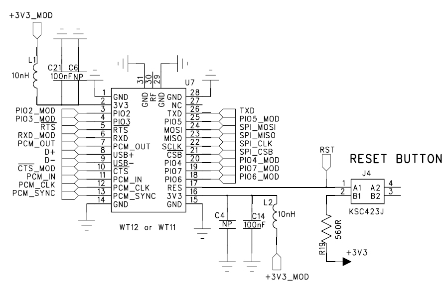

Kann mir jemand sagen was C4 und C6 im angehängten Schaltplan für
Kondensatoren sind?
Was bedeutet dieses "NP"? Dachte erst dass es vielleicht bipolare
Elkos sind, aber es ist ja gar kein Wert angegeben.
Oder heißt das irgendwas wie "Not Placed" oder so?
Gast #410359
Vermutlich ist gut...;-)
Vermuten tu ich das auch, sicher bin ich mir aber nicht. Werd den
Kondensator mit in den Schaltplan übernehmen und auch im Layout für die
Platine versehen. Beim bestücken werd ich ihn dann erst mal weglassen.
Sehe ja dann ob es Probleme gibt.
Wie sieht das mit dem Reset-Pin in der Schaltung aus? Nen Taster brauch
ich nicht. Kann ich dann den Reset-Pin dann einfach mit dem 560Ohm gegen
3,3v legen?
>3,3v legen?
Klar kannst du das machen. Dann wird dein Chip aber konstant resetet
(ausser, wenn es sich beim Taster um einen Öffner handelt...).
Was ist das denn für ein Baustein?
Gast #410361
Ein Bluetoothmodul, das WT12 von Bluegiga.
Hab gerade den Schaltplan vom Entwicklungsboard gefunden. Mal schauen
wie das Teil dort verbaut ist.
Aber bei den AVR's ist doch auch der RESET-Pin über 15K gegen Vcc
geschaltet. Was ist da anders?

NP wird vermutlich "Non/Not Polerized" heissen, was darauf schliessen
lässt, dass kein Elko eingesetzt werden soll:
L2/C4 mit C14 und L1/C6 und C21 bilden ja Tiefpässe, dessen fg ja von
C4 und C6 abhängig sind. Es würde sich also lohnen, irgendwelche großen
C einzusetzen um fg möglichst klein zu machen und Elkos verwenden.
Elkos haben allerdings den Nachteil, dass sie für höherfrequentere
Anwendungen einfach zu langsam sind.
Daher: keine Elkos.
Ich würde C4 und C14, und C6 und C21 zusammenfassen und als Folientyp
MKP/MKS ausführen....
Grüße
Di Polarität des Reset-Pins: AVR reseten, wenn der Pin gegen Masse
gezogen wird. Dein BT-Modul scheint aber durch Vcc resetet zu werden.
Das "sagt" zumindest auch der Pinname aus: RES. Pins, die L-aktiv
sind, haben i.d.R. einen Strich darüber oder davor (/RES).
Ist auf Seite 21/22 beschrieben:"The RESET pin is an active high reset
Bei den AVRS ist über dem Schriftzug RST ein waagrechter Strich,
bzw ein '
Der bedeutet das es sich um einen 'active Low' Eingang handelt:
D.h. Ruhezustand ist high und wenn man was von dem Eingang will
zieht man ihn auf Low.
Bei deinem Chip ist aber kein waagrechter Strich über dem
Schriftzug. D.h es ist ein normaler 'active High' Eingang:
Ruhezustand ist low, Wenn man was will zieht man die Leitung
auf High.
Aber Achtung: Anscheinend kommt es immer mehr aus der Mode, die
Pins richtig zu beschriften. Das Fehlen des Striches ist nicht
mehr unbedingt ein Indiz für 'active High'. Sicherheitshalber
die Aussrenrumbeschaltung studieren oder noch besser das
Datenblatt ansehen.

Da bei den angesprochenen Kondensatoren kein Wert angegeben ist, halte
ich "Not Placed" für wahrscheinlicher. Was soll sonst die Angabe
eines Bauteils ohne Wertangabe? Da ist doch außerdem schon ein 100nF
parallel...

Wie jonny schon richtig angegeben hat, bedeudet das NP in diesem Fall
"NOT PLACED".
Steht im "Bill_of_Materials" des Entwicklungsboards.
Im Reset-Fall mir noch mal das Datenblatt+Zubehör angesehen. Es sieht
so aus. dass nach einem Tasterdruck das Modul durch einen High-Pegel
von 3,3V resettet wird.
Was ich daran etwas komisch finde, das kein definierter Low-Pegel
vorliegt. Das heißt solange der Taster nicht gedrückt ist, liegt auch
nichts an. Sollte da nicht normalerweise dann ein definierter Low_pegel
anliegen?
Da ich im Datenblatt und Stromlaufplan aber nicht dergleichen gefunden
habe, wird der Reset-Pin auf GND gelegt.
