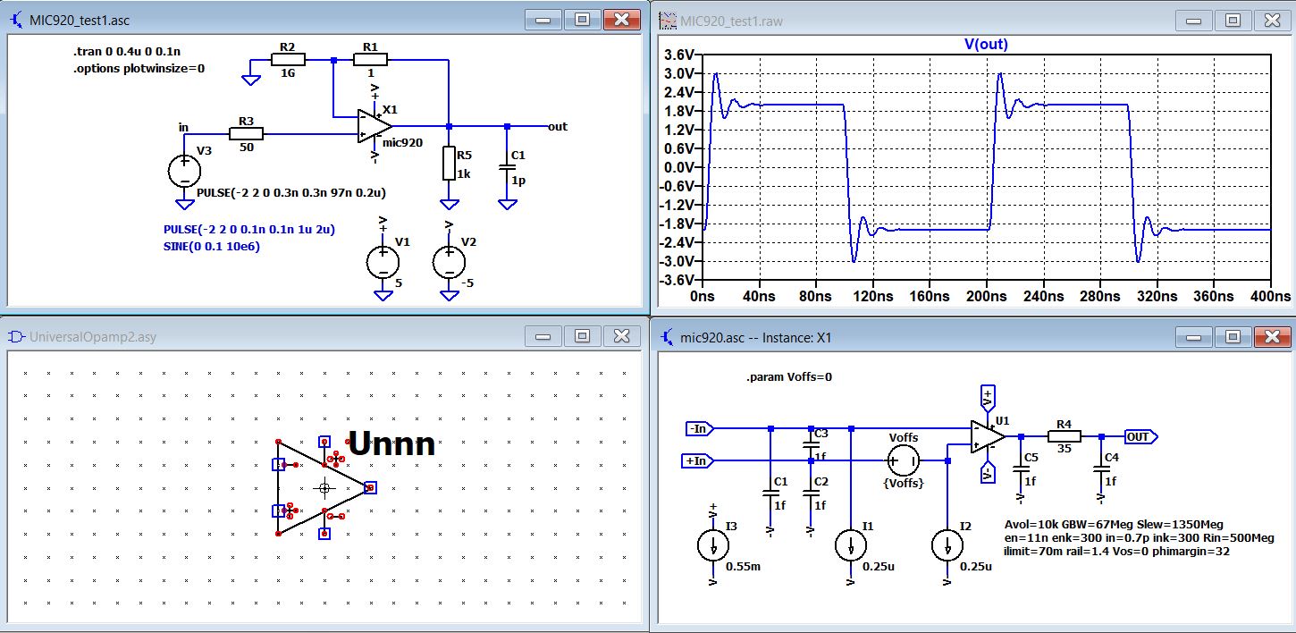

vor einigen Tagen gab es ein Problem mit dem Modell ADHV4702-1, jetzt
könnte der Universalopamp2 betroffen sein.
Ich verdeutliche das Problem mit einer Lösung von Helmut Sennewald am
21.07.2019. Jemand brauchte Hilfe bei der Parametrisierung des
Universalopamp2.
Beitrag "Re: LTspice - OPAmp Modell aus Datenblatt"

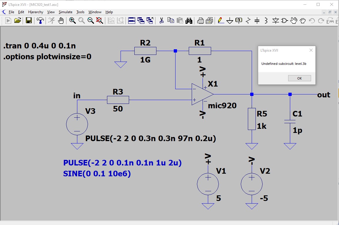

Wird MIC920_test1.asc jetzt ausgeführt, dann kommt es zur Fehlermeldung
undefinied subciruit: level.3b
Zur Übersicht. Helmut hatte am 01.02.2020 hier die Parameter mal
aufgezeigt.
Beitrag "Re: Parameter des Universal Opamp 2 in LTSpice"
Noch am 07.06.2020 habe ich auf Grundlage von Helmuts Instance:X1 mir
selber einen anderen OPV mit Erfolg modellieren können.
mfg Klaus

OP #6888161
in der internationalen LTspice Usergroup, https://groups.io/g/LTspice,
wird über die jüngsten Änderungen bezüglich UniversalOpAmp vom 7. bis 8.
Oktober diskutiert. In einem Nebensatz wurde die Ursache für mein
Problem erwähnt.
Alle drei Symbol-Files des UniversalOpAmp rufen nicht mehr die alten
SUB-Files auf, sondern nur noch die UniversalOpAmp.LIB !!!
Und in der UniversalOpAmp.LIB wird der Name jetzt ohne "." geschrieben.
.subckt level2 1 2 3 4 5
.subckt level3a 1 2 3 4 5
.subckt level3b 1 2 3 4 5
Siehe Anlage.
mfg Klaus

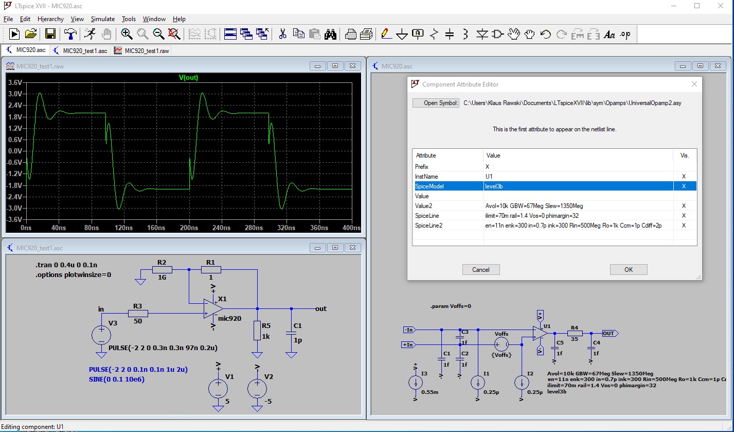

OP #6889983
Michel M. schrieb:
> ... in der internationalen LTspice Usergroup,
> nachgefragt, ob es schon Lösungsvorschläge gibt ?!
Mein Problem mit dem "undefinied subciruit: level.3b" wurde da gar nicht
angesprochen. Es geht da mehr um das was ADI da wohl gemacht hat.
Wie ich schon sagte, in der UniversalOpAmp.LIB wird der Name jetzt ohne
"." geschrieben. Folglich muß im Component Attribut Editor das Feld
SpiceModel angepaßt werden.
Falls es sich ADI wieder anders überlegt, dann muß man wieder ändern.
Man kann nur hoffen das ADI nicht noch mehr Verwirrung anrichtet.
mfg Klaus

OP #6900381
Hallo Carlo,
> 12/02/21 UniversalOpAmp3a Moved Universal OpAmp level3a to its own
> symbol.
In der alten Schreibweise stand im Modell "level.3a", also der Name mit
".". Jetzt läßt man den Punkt anscheinend einfach weg. Das bedeutet,
alte Simulationen laufen nicht mehr. Man muß das so vorgehen wie ich es
am  22.11.2021 13:45 beschrieben hatte.
Das es jetzt neue oder verbesserte Varianten gibt ist ja generell zu
begrüßen. ADI hätte dies aber besser komunizieren sollen.
mfg Klaus
