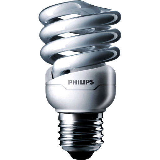

Hallo Leute,
Suche eine passende flackerfreie Lampe für meine Vogis.
Finde diese hier passend: über 6000K und Vorschaltgerät VG.
Ich weiß, optisch erkennt man meistens Lampen mit VG.
Haben alle Lampen mit VG solche Angaben wie z.B.: Aufwärmzeit bis 60%
min - 5s ?
Die Frage hier ist, benutzt diese Lampe im Link unten ein
konventionelless oder elektronisches VG. Kann man das anhand des
Datenblattes erkennen?

Gast #6889133
Energiesparlampen sind nicht flackerfrei, nie.
LED-Lampen können flackerftei oder zumindest flackeratm wie Gluhlampen
sein - kommt auf das Modell an. Diejenigen, die als 'nicht dimmbar'
beworben werden sind eher flackerfrei, als die dimmbaren, wobei es auch
unter denen welche gibt die mit Aufwand flackerfrei sind, Philips
professional beispielsweise.
Am Besten also selber messen.
