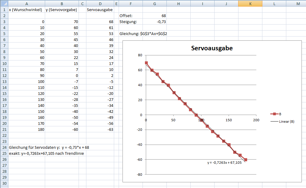

Es geht um Modellbauservos, gesteuert vom Raspberry über ein Interface
von AZ-Delivery (PCA9685 16 Kanal PWM Servotreiber).
Beim Umrechnen von realen Winkelgraden, die der Anwender einstellen
möchte zum Ausgabewert, der über die I2C-Verbindung an das Interface
geht, hab ich Probleme mit der Umwandlung der Zahlenreihe.
So zB bei der gewünschten Einstellung von 30 Grad nach rechts muss ich
den Wert 50 an's Servo senden.
Bei 40 Grad nach links sende ich den Wert 150 an's Servo.
Siehe Tabelle!
Gibt es einen einfachen Weg, eine Formel, mit der ich den gewünschten
Winkel so umwandeln kann, dass das Interface das Servo korrekt
ansteuert?
Dann bräuchte ich nur diese Formel im Python-Script einbauen, das den
Winkel empfängt und den korrigierten Wert an's Interface schickt.
Vielen Dank für Eure Tipps
und bleibt gesund!
Rudi

Ändere Dein Excel-Diagramm so das Du beide gezeigten Zahlenreihen
gegeneinander aufträgst (an X- und Y-Achse, und nicht über eine laufende
Nummer wie gezeigt).
Dann Rechtsklick auf die Linie -> "Trendlinie hinzufügen" -> "Formel
anzeigen". Fertig.

Das nennt sich Regressionsanalyse. Wenn Du die Werte noch als .csv hier
rein stellst und nicht nur als Bild zum abtippen, motiviert das
eventuell jemanden, schnell mal scilab oder matlab anzuwerfen.

Die Frage ist, wie gut sind deine Messwerte und wie genau muss die
Ausgabe sein, vor allem an den Grenzen. Wenn die 0° und 180° ein
Anschlag sind, muss man eben neu rechnen und dafür an anderer Stelle
mehr Abweichungen in Kauf nehmen.
Mein Bild mit Gleichung wäre ein Vorschlag zur Umrechnung; ich bin von
den Werten der Trendgleichung etwas abgewichen, weil sonst die größten
Abweichungen am Rand waren. Ob das besser für dich passt? Keine Ahnung
Sollen die Randwerte besser passen, muss man mit Offset 70 und Steigung
-0.72 rechnen. Dafür steht dann der Servo bei Soll 90° auf rund 5° statt
0°.

Guter Vorschlag! Hier die Daten als Text:
0  70
10  60
20  55
30  45
40  40
50  30
60  22
70  15
80  7
90  0
100  -7
110  -15
120  -22
130  -28
140  -35
150  -40
160  -50
170  -54
180  -60

Ich bin HildeK!
Rudi H. schrieb:
> y = - 0.73 * x + 68 --> wird ja ((0.73 * x) * -1) + 68 ??
Ja.
> Da kommen aber nur ganz krumme Werte heraus, egal, welche Achse ich als
> X oder Y bezeichne. Hast Du noch einen Tipp?
Klar kommen da krumme Werte heraus. Deine Messungen sind ja auch
geschönt, oder waren das exakte Gradzahlen vom Servohebel? Also einfach
Runden; hab ich in Excel auch gemacht.

Falls du wissen möchtest, welchen Wert du zum Servo schicken musst,
damit der einen bestimmten Winkel einstellt, nützt dir die Formel
sowieso wenig. Du brauchst die Umkehrfunktion
y = -1.3739 * x + 92.3
x ist der gewünschte Winkel
y ist der Wert, den du zum Servo schicken musst.

Prima, dann solltest du das nochmal in Excel nachvollziehen, um zu
verstehen, wie das mit der Trendlinie funktioniert.
Das bescheuerte bei Excel ist, dass die Icons zum Einfügen eines
Diagramms einem suggerieren, dass man für ein Diagramm mit
durchgezogenen Linien ein Liniendiagramm verwenden muss. Dass ist
Unsinn. Du brauchst ein xy-Diagramm, bei dem du dann die Wahl hast, ob
du Punkt und/oder Linien zeichnest. Und im xy-Diagramm funktioniert es
dann auch mit der Trendlinie.
