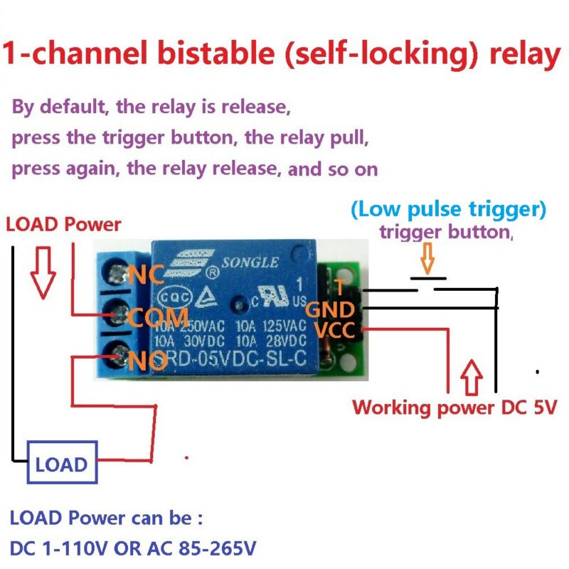

Hallo, entweder suche ich falsch oder mache was falsch. Aber ich suche ein Relais wie das IO25A01 welches aber nicht über die Masse geschalten wird, damit ich es mit dem Ausgang eines ESP schalten kann.

Sollen wir jetzt selbst das Datenblatt für dein Relais suchen? Siehe auch Netiquette Franz schrieb: > ein Relais wie das IO25A01 Sowas wie das da?: https://www.amazon.de/IO25A01-Flip-Flop-Riegelrelais-Modul-Bistable-Selbstverriegelungsschalter/dp/B07P3H9V2M > welches aber nicht über die Masse geschalten wird Warum sollte dieses Relais "über Masse" geschalte-t- werden? Das Ding hat einen Versorgungsanschluss, eine Masse und einen extra Steuereingang zum einschalten.

weil low pulse trigger ... oder verstehe ich was falsch? Franz schrieb: > weil low pulse trigger .. Der ist tatsächlich low-aktiv. Also muss man einfach im Programm den Pegel umdrehen. Oder einen Transistor dazwischenschalten. Antwort schreiben |
