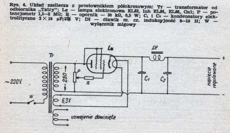

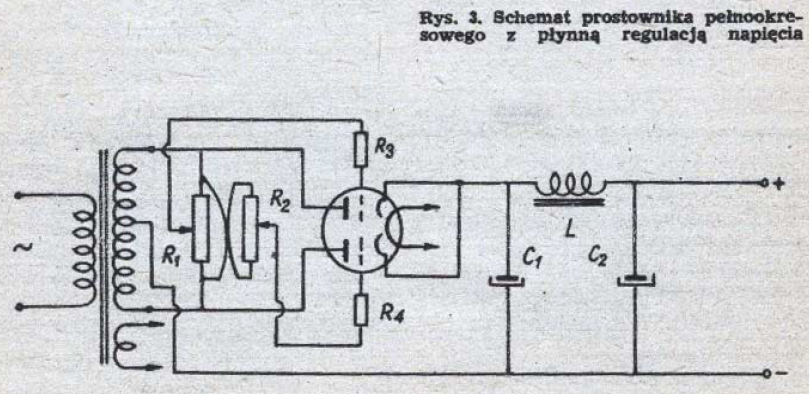

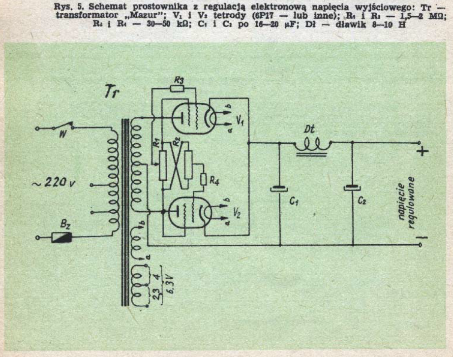

Die Schaltung ist minimalistisch und verwendet sowohl zur
Gleichrichtung, als auch als Stellglied das selbe Röhrensystem.
Die Zweckentfremdung einer Steuergitter-Röhre als Netzgleichrichter ist
spätestens seit der Nachkriegszeit mit dem massenweise Anfall von
RV12P2000 als Notlösung dokumentiert [7a-b], [8], aber hier ist man noch
einen Schritt weiter gegangen.

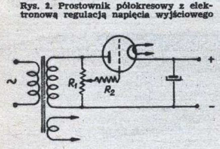

Hier macht man sich die Funktion des Steuergitters zu Nutze, den
gleichgerichteten Kathodenstrom zu begrenzen durch entsprechende
Vorspannung am g1.
Ein Verfahren, wie es auch später(?) bei Thyratrons [9] oder Thyristoren
der Fall war in abgewandelter Form nämlich im Schaltbetrieb, statt
Linearbetrieb.
Dabei werden verschiedene Konzepte vorgestellt: Einweg- und
Zweiweg-Gleichrichter mit (Doppel-)Trioden und Pentoden.

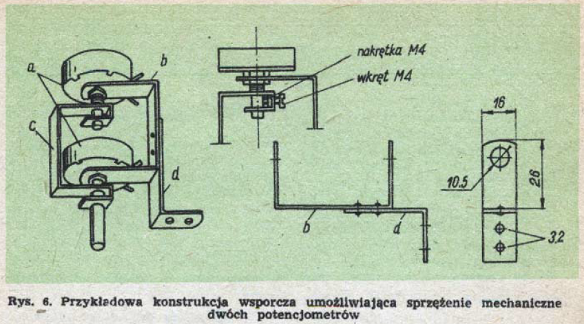

Ulkig und elegant zugleich der Selbstbau eines "Stereo"-Potis aus zwei
einzelnen Potis und zurechtgebogenen Blechen. Man darf nicht vergessen:
Im kommunistischen Polen der 60-er gab es in den meisten Haushalten noch
nicht mal ein Fahrrad, geschweige denn einen Fernseher (wir hatten bis
Mitte der 80-er noch noch eine SW-Kiste mit P-Bestückung, bei Großeltern
haben sich diese Ungetüme bis Anfang der 90-er gehalten.)
Da war man froh, wenn man überhaupt ein paar Teile zum Basteln
organisieren konnte.

Konkrete Fragen:
* Existrierte im "Westen" eine ähnliche Schaltung? Hatte sie sogar einen
eigenen Namen?
* Existierten im Westen ebenfalls solche Jugend-Technik-Zeitschriften?

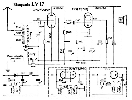

Spontan fällt mir nur das Blaupunkt LV17 ein, wo auch besagte Pentode
RV12P2000 (alternativ zum VY5) als Gleichrichter geschaltet war:
Triodenschaltung und G1 mit 5k gegen Masse. Schaltungen dieser Röhre als
'normaler' Gleichrichter gibt es viele.
