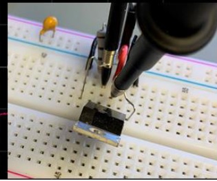

Ich habe an einem Teledyne-LeCroy Oszi-Tastkopf ein interessantes
Feature gesehen. Wahrscheinlich ein alter Hut, aber für mich ist es neu.
Es handelt sich um eine Art Feder die man in der Nähe der Tastkopfspitze
an den GND-Kontakt anbringt (siehe Bild). Neben der besseren
Messqualität scheint mir das sehr praktisch bei der Anwendung von
Breadboard-Schaltungen oder Testpunkten auf PCBs (kann man einhändig
platzieren und bleibt selbständig stehen).
Bei meinem (älteren) Tektronix Tastkopf P2220 waren solche Federn m.W.
nicht dabei. Hat jemand eine Ahnung, wo man die her bekommt? ggfs.
kriegt man die von leCroy auch einzeln und die passen bei Tektronix?
Nutzt ihr so was?
In der Not reicht eine aufgebogene und um einen Bleistift gewickelte
Büroklammer...
> Nutzt ihr so was?
Ja, wann immer es sinnvoll ist... der Vergleich von GND über Masseklips
oder Feder macht sicher wann das ist.
