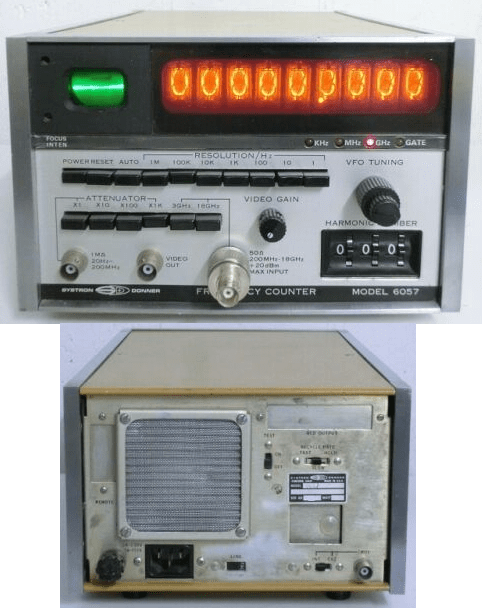

Manual für Systron Donner 6057 gesucht

#6894501
Der dürfte neuer sein
https://www.testequipmentconnection.com/4984/Systron_Donner_6057.php
The 6057 Microwave Frequency Counter combines automatic measurement of
CW signals plus manual transfer oscillator measurement of FM and pulsed
RF signals. Frequency Range: 20Hz to 18GHz Sensitivity: 10 mV(20Hz to
200MHz), -13 dBM(200MHz to 9GHz), -7 dBm(9 to 12.4GHz), -3 dBm(12.4 to
18GHz) Time base: 1MHz (7 parts in 10E+09 / 24 hours) Display: 9 digits,
in-line

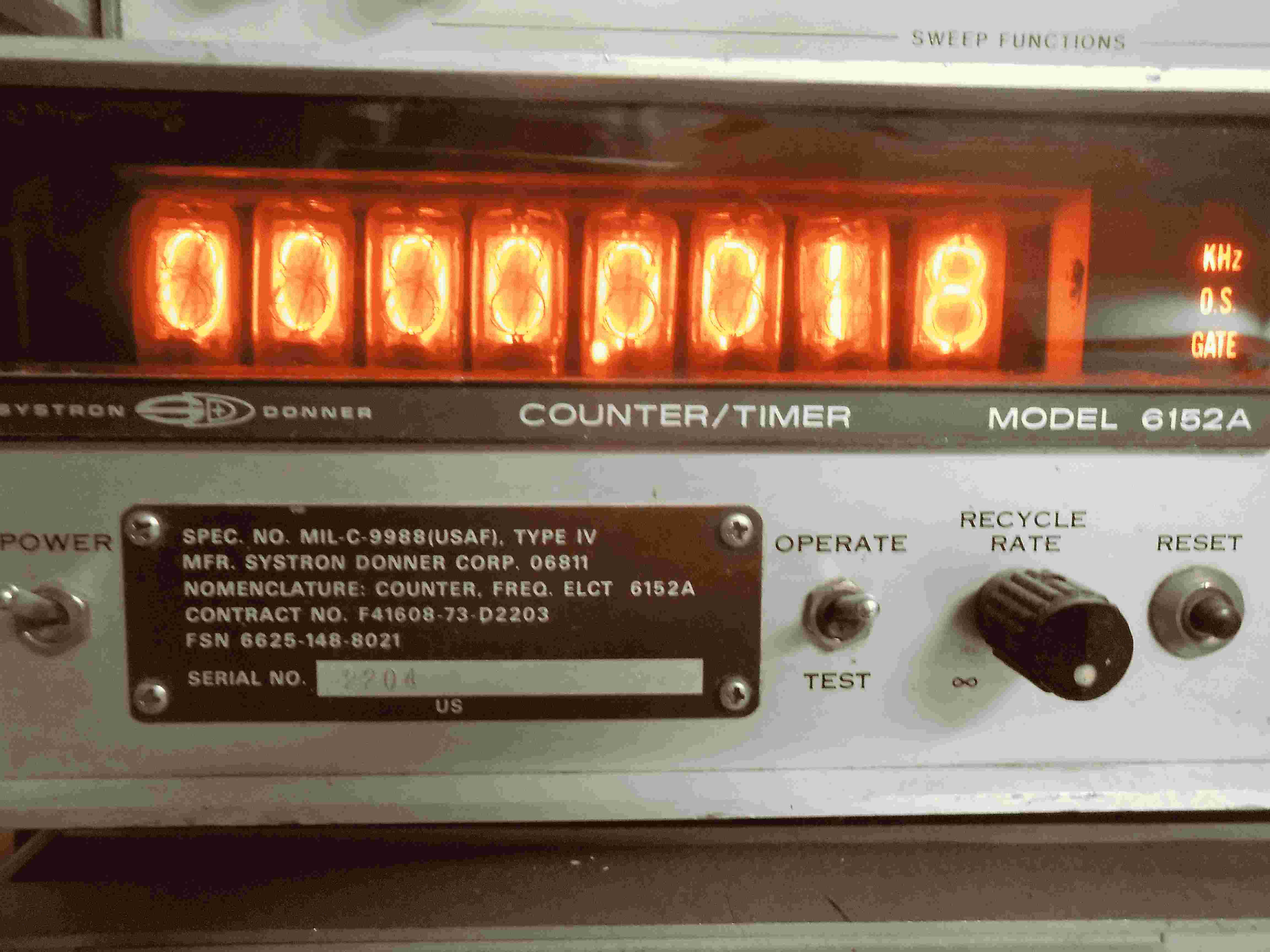

#6894522
Da gibt es wenigstens Fotos. Mein 6152 sieht vom Design ähnlich aus.

#6895058
https://www.vintage-radio.net/forum/showthread.php?t=144284
da hat einer das Servicehandbuch zum 6057, Thread von 2018. Das
Titelbild hat er gepostet, den Rest schickte er damals auf Anfrage.

OP #6895131
So isses.... analog HP5245L mit HP5257A
Reine Frequenzähler wissen nicht was sie tun.! Die Zählen "irgendwelche"
Flanken. Bei einem sauberen Rechteck ist das so auch okay, bei
Frequenzgemischen wird das zum Orakel auf esoterischer Basis. Auch
Auto-Look-Ahead Technik rastet da irgendwie ein....
Bei exaktem Bedarf muß man erstmal mit dem Spektrumanalyser guggen, was
da so kommt, und dann kann man für die exakte Messung eine "Linie"
heraussuchen und die gezielt heraus filtern und zählen.
Der SD6057 konnte beides, irgendwie. Noch spielt er nicht und ich hab
kein Manual. (Ich durfte ihn damals nur anguggen, weil nur
ausgeliehen.!)
Aus den Referenzen hab ich entnommen, daß da wohl jüngst eine größere
Beschaffung war... Daher findet Freund Google nicht viel...
#6895146
>jüngst
laut Demand History von wbparts war das 2011. Da steht auch ein Datum
für die Vergabe der NSN-Nummer "11 NOV 1973", damit wäre der 6057 etwa
gleich alt wie mein 6152A
So sieht ein 10 MHz Signal aus dem Leo Bodnar GPSDO aus, mit 10 s
Messzeit, links ist noch eine 1 als neunte Stelle dazuzudenken. Ohne
Neuabgleich 1,8 Hz Fehler, das lässt sich aber noch verbessern.
OP #6896499
Der Vorteil des SD6057 liegt darin, daß man die Zwischenfrequenz auf den
Scope ansehen kann. Damit ist die Signalreinheit zu erkennen.
Bei der Messung hab ich nur zugekuckt, anfassen nicht erlaubt.

OP #6897453
Der Zähler läuft.!
Wie sehr häufig  bei Geräten über 40 Jahren lagen die Probleme in der
Mechanik. ;-)
Elektrisch geht er einwandfrei nach "leichtem" Zureden. :-)
Der Schaltplan war jetzt sofort gar nicht nötig.
Der Lüfter wurde ersetzt, leider nicht richtig eingebaut.
Die Scope-Röhre war verspannt eingeklemmt.! Ganz schlecht, hat aber
überlebt.!
Blöd ist, daß der Tuning-Poti div. Wackler hat.!
Das ist ganz übel, Ersatz gibt's da in aller Regel nicht.
Also ist guter Rat weggestorben.!
Falls jemand Rat weiß, ich nehme ihn gerne an.!
LG  Jörg
OP #6915647
Inzwischen geht auch der Poti wieder.
Ein Original Ersatz hätte es noch gegeben für über 500$ plus Steuern und
Zoll.
Da habe ich nochmal heftig gebastelt und ihn für den Moment hinbekommen.
Ein Manual habe ich auch bekommen. Ein netter OM hat es mir kopiert. :-)
Er wird wieder ganz heile werden...
Allerdings, die meisten Ersatzteile sind extrem teuer, da wäre das Poti
noch billig dagegen. ;-)
LG  Jörg
