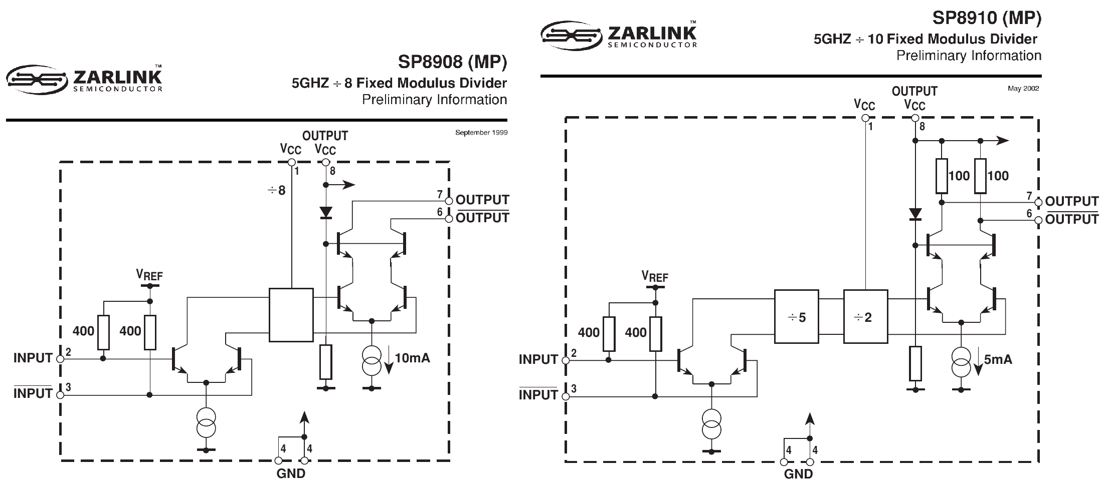

Ich hatte mich noch gewundert, dass die Schaltung der UKW-Berichte je
funktioniert hat. Da fehlten mir zwei pull-up-Widerstände an den
Ausgängen. Im Original war der Teiler durch 10 SP8910 benutzt, ich hatte
nur den SP8908 durch 8 bekommen. Die sind doch nicht ganz kompatibel,
ich musste noch zwei 51 Ohm Widerstände anbringen. Der andere hat sie
schon integriert.

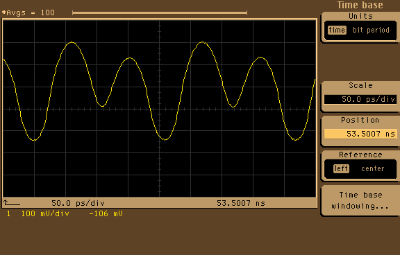

Ich dachte schon am Eingang. Die Frequenzen sind der -1dB-Punkt, für den
HMC434 -3dB bei 1,3 GHz, mit 8 GHz:8 ist das ja ok, dann ist der Sinus
auch schön symmmetrisch.:
https://www.minicircuits.com/pdfs/LFCN-1000+.pdf
von Horst S. (petawatt)
Die 3. Oberwelle im Ausgangssignal ist bei kleineren Frequenzen nur um
10dB abgeschwächt und führt den nachfolgenden Zähler in "Versuchung".
Hier wirkt der Tiefpass dann auch nicht mehr. Würde den prescaler bei
meinem kommenden Racal-Dana 1998 wirklich nur oberhalb von 1300MHz
verwenden.
Grüße von petawatt
>> 10dB abgeschwächt
> Was erwartest du denn bei einem Rechtecksignal?
Leider gibt es im Datenblatt kein Oszillogramm des Ausgangssignals. Ist
vermutlich kein wirkliches Rechtecksignal mit allen Oberwellen nach
Fourier. Andernfalls hätte der Hersteller die Oberwellengrafik sicher
nicht in das Datenblatt aufgenommen. Mit einem Tiefpass ist man auf der
sicheren Seite, und der counter zählt bei ungünstigem Triggerpunkt nicht
auch Anteile der unerwünschten Oberwelle.
Wenn vorhanden, dann auch mal den Spektrumanalyser einschalten.
Grüße von petawatt

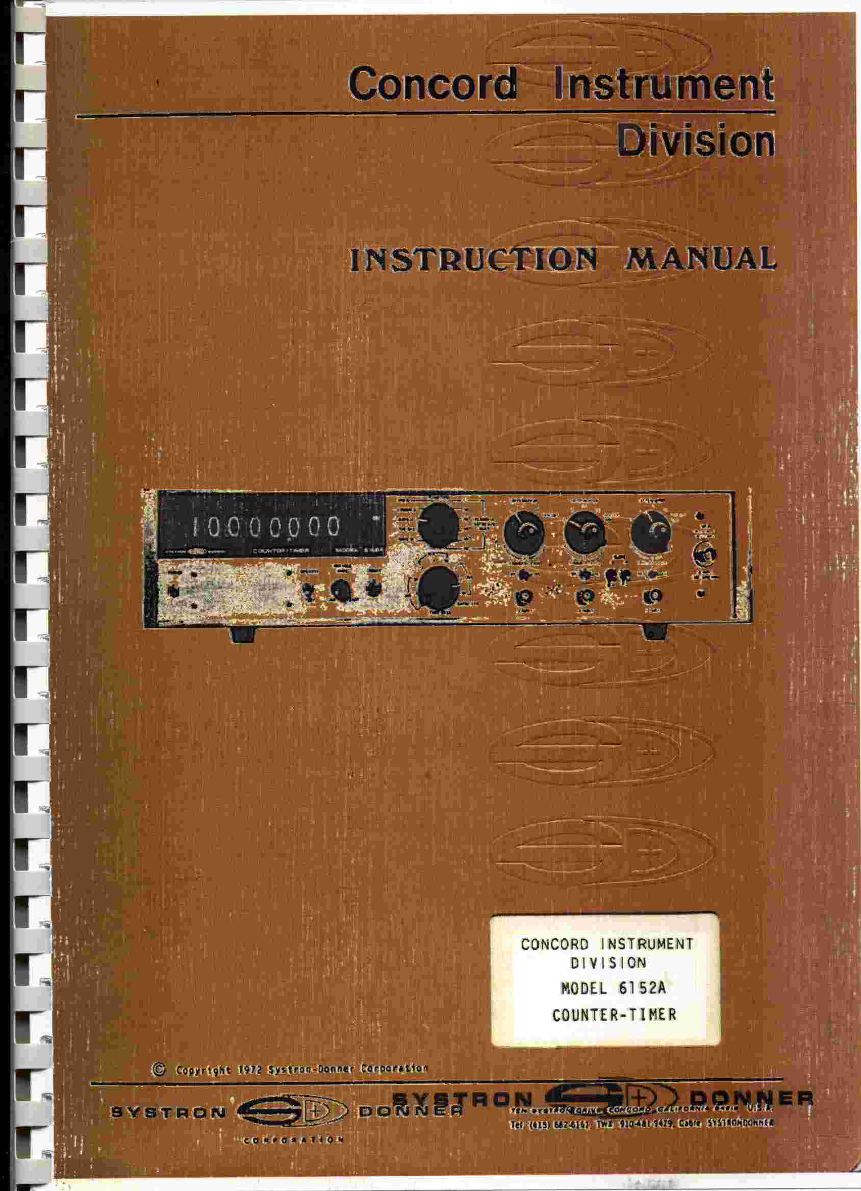

Ich bekam eine e-mail zum Systron-Donner 6152A Frequenzzähler, den ich
oben erwähnt hatte. Leider habe ich auch kein Handbuch dazu gefunden.
Hier meine Antwort, vielleicht hat ja noch jemand das gute Stück mit
8-stelliger Nixie-Lagerfeuerromantik:
"Zum Vorgängermodell ohne A (mit schwarzen Drucktasten) gibt es etwas
mehr, auch ein Youtube-Video. Zum 6053 habe ich ein Handbuch von 1970
gefunden, und zu 6250 von 1973 einige Schaltpläne.
Der 6152A hat noch eine militärische NSN-Nummer, NSN_6625-00-148-8021,
aber damit bin ich auch nicht viel weiter gekommen.
Ein militärisches Handbuchverzeichnis besagt:
Modification and Maintenance Publications...
TO 33A1-10-185-1   Counter-Timer Systron-Donner 6152A   1977
https://radionerds.com/images/5/5c/TO-DOC_HTM.txt

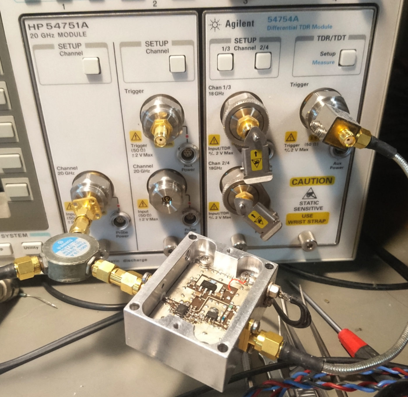

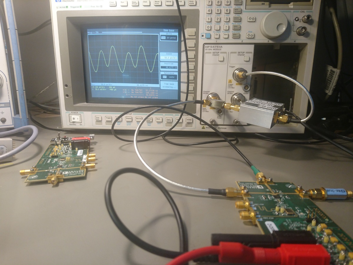

Den HMC363 habe ich mit selbstgeätzter Platine aufgebaut, der
funktioniert einfach so, ohne Überraschungen. Ich habe noch einen
GVA-123+ von MCL dahinter um die Pegel etwas aufzupäppeln.
Ich benutze ihn als Trigger-Prescaler für mein Sampling-Scope.
Das hat zwar 20-50 GHz Bandbreite je nach Einschub, aber die
Triggerbandbreite ist nur 2.5 GHz.
Der Prescaler arbeitet bis 13.5 GHz, dort ist der ADF5356
endgültig am Ende.
Kein Jitter, nix. Und ein Tiefpass ist natürlich das letzte
was man dahinter schalten würde. Da sind schöne steile Flanken
gefragt und nicht während der Hälfte der Zeit ein Vielleicht-Pegel.
Der HMC363 lässt sich auch nicht von so schlimmen Signalen wie
dem Ausgang eines ADF5356 beeindrucken. 10 GHz mit kaum
unterdrückter 5 GHz-Komponente.

Darüber bin ich gerade gestolpert:
https://www.digikey.de/product-detail/de/analog-devices-inc/HMC438MS8GETR/1127-1041-1-ND/3452182
Noch ein FlipFlop dazu und %10 ist fertig.
Gruß, Gerhard
Der teilt aber durch 5 und hat die Bits nicht einzeln herausgeführt.
>ein Zähler der bis 12 GHz direkt zählt
dafür muss man alle Bits haben, sonst ist es nur ein Vorteiler.
https://www.analog.com/en/parametricsearch/10720#/sort=5586,desc
So etwas wie den SP8735 gibt es nicht mehr, der hatte alle vier Bit
herausgeführt und einen Clock enable für das Zähltor. Für höhere
Frequenzen muss man mehrere :2-Teiler nehmen.

So, das Handbuch zu meinem alten Nixie-Zähler habe ich mir gleich
ausgedruckt. Aus einem ebay-Foto eines anderen Handbuchs habe ich noch
ein Titelblatt gebastelt und das ganze zusammengebunden.
Aus den Schaltplänen habe ich erfahren, dass der 500MHz-Eingang keinen
Vorteiler hat, sondern wie oben beschrieben einen BCD-Zähler von Plessey
benutzt. Laut Stückliste ein SSP635B, der aber mit dem SP8635B von
Plessey zumindest pinkompatibel ist. Das Gate wird über clock inhibit
gemacht, und die vier Bit mit einem Schieberegister 74195
weitergereicht.
