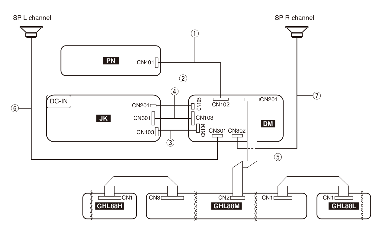

Heute waren die Tasten F#5 C6 F#6 und C7 betroffen. Dieses mal hatte ich
das Glück, den Fehler am offenen Gerät reproduzieren zu können.
Die Tasten haben jeweils zwei Gummikontakte (wie TV Fernbedienungen)
welche mit Dioden als Matrix verschaltet sind. Die Kontakte und Dioden
sind über drei Platinen verteilt. Sonst gibt es keine weiteren Bauteile
auf den drei Platinen. Die Platinen sind mit Flachkabeln verbunden. Im
"Wiring Diagram" sind es die unteren drei GHL88H (rechte Hand), GHL88M
(mitte), GHL8L (linke Hand).
Die vier ausgefallenen Tasten befanden sich alle im rechten Block
GHL88H. Sie teilten sich 2 gemeinsame Leitungen (n11 und n16). Es gibt
im rechten Block keine weiteren Tasten an den selben Leitungen, wohl
aber im linken und mittleren Block (die jedoch vollständig
funktionierten).
Das Flachkabel ist in der Mitte der Platine angelötet. Von da aus gehen
Leiterbahnen nach links und rechts zu den Dioden der betroffenen Tasten.
Etwa so:
                 Kabel
    o----o---------o--------o----o        <-- Leitung n11
    o----o---------o--------o----o        <-- Leitung n16
   F#5   C6                F#6   C7
Die "o" sollen Lötstellen (THT) darstellen.
Wenn ich einen Haarriss auf der Platine gehabt hätte, wären nur 1-2
Tasten betroffen gewesen, nicht alle vier. So wurde mir klar, dass es
höchstwahrscheinlich am Flachkabel zwischen dem mittleren und rechten
Block liegt.
Ich habe die Lötstellen durch die Kamera meines Smartphones vergrößert
betrachtet und konnte absolut keine Mängel sehen - auch nicht mit
Wackeln. Dennoch war der Fehler immer noch reproduzierbar.
Darum habe ich die Lötstellen an beiden Enden des Kabels nachgelötet,
und voila - es funktioniert wieder. Mal sehen wie lange.

Sind die Flachkabel direkt in die Leiterplatte gelötet? Vielleicht hast
Du einen Leitungsbruch am Ende des Kabels, kurz vor dem gelöteten Teil.
Das Lot krabbelt durch Kapillarwirkung ein bisschen ins Kabel rein und
versteift das Ende. Es bricht dann gerne dort wo der steife in den
flexiblen Teil übergeht, das ist dann unter der Isolierung, 1-2 mm von
der Lötstelle entfernt. Wenn sich die Kabel weiter berühren führt so ein
Bruch nicht zum Ausfall, bzw tritt nur als temporärer oder
temperaturabhängiger Fehler auf.
Ja
> Vielleicht hast Du einen Leitungsbruch am Ende des Kabels
Die Kabel werden durch Plastik Halterungen am Wackeln gehindert. Das
sieht schon recht solide aus. Aber möglich ist alles. Wenn der Fehler
wieder kommt werde ich wohl in diese Richtung weiter suchen.
