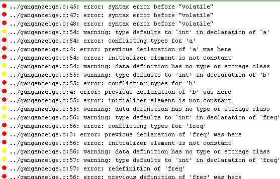

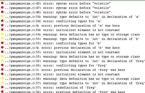

Hier mal ein paar errors.
Den oben geposteten Quellcode ergibt mit 7 errors.
Wenn ich die <avr/io.h> include dann bin ich mit 35 errors dabei.
deshalb hatte ich es direkt versucht.
Hier im Anhang mal ein Errorauszug.
Wie gesagt bin mit GCC nicht groß geworden g
Gast #410934
Vermutlich, weil Du dem Compiler den Controllertyp nicht bekanntgibst.
Wenn Du die "short" noch durch "unsigned int" ersetzt, verschwinden
auch noch ein paar Warnmeldungen.

Und nochmal:
Habe das grad mal compiliert. Der Fehler liegt beim #include<lcd.h> und
dem #asm ... #endasm (war ja klar, im GCC-C gibts das so nicht).
Mit #include<avr/io.h> und ohne das ganze mit lcd.h (die bei Dir eh
nicht verwendet wird) und das #asm ... #endasm compiliert das bei mir
fehlerfrei (und zwar so, wie Du es oben gepostet hast, was Dich
allerdings jetzt nicht daran hindern soll, die von mir vorgeschlagenen
Änderungen trotzdem vorzunehmen...)
