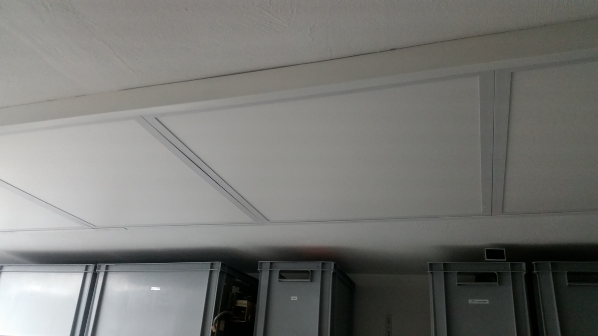

ich habe im Keller in zwei Räumen verschiedene Panele, die sind in
abgehängten Decken (Odenwald Decke) eingebaut.
Zuerst hatte ich V-Tac 36 W, 4000 K, 4320 lm bei Reichelt bestellt, die
aber später eingebaut. Die sind sehr hell und haben gutes Arbeitslicht.
Dann wollte ich die nachbestellen, gab es aber nicht mehr, als Ersatz
habe ich Optonica 36 W, 4500 K, 3000 lm genommen. Die sind im Vergleich
tatsächlich deutlich dunkler, gemessen habe ich in ca. 1m Abstand 1500
lm vs. 1250 lm.
Ein gemeinsames NT ist schlecht, das war Konstantstrom mit irgendwas
über 30 V. Dimmbare waren sehr teuer, die NT könnte man nachträglich
tauschen.

Vielleicht nach etwas über einem Monat noch eine Rückmeldung zur
letztendlich gefundenen Lösung:
Gewählt habe ich jetzt acht 62x62cm-Panele (40W, CCT, dimmbar, 4800 Lux,
120lm/W, 70€ netto), die mit 24V versorgt werden. Um nicht jedem Panel
ein eigenes Netzteil spendieren zu müssen, haben jeweils vier Panele ein
Meanwell ELG-150-24AB-3Y erhalten, die unter die Decke geschraubt wurden
und unter die die Panele passen. Da ich mir wegen der Wärmeentwicklung
nicht ganz sicher war, habe ich die Panele mal 2h unter Volllast laufen
lassen.  und die Netzteile haben sich nicht merklich erwärmt. Auch mit
der Wärmebildkamera ist jetzt keine kritische Erwärmung erkennbar.).
Die Halterungen sind aus weiss gestrichenen C-Aluprofilen 50x20x20 mit
2mm Wandstärke. Durch den oberen C-Schenkel wurde mit der Decke
verschraubt, die Panele liegen innen auf dem unteren C-Schenkel einfach
nur auf, gesichert mit je zwei kurzen Drahtschlaufen mit eingeklebten
Haltern. Durch leichtes Verkanten kann man die Panele leicht aus- und
einhängen.
Die Ansteuerung erfolgt zentral über einen echten Netzschalter und dann
mit zwei Funkfernbedienungen in vier Gruppen zu je zwei Panelen. Mittels
Drehrad lassen sich dann Farbtemperatur und vor allem die Helligkeit in
sehr weiten Grenzen einstellen. Das ist bei den vielen optischen
Experimenten sehr angenehm. Die gewählten Einstellungen bleiben auch bei
komplettem Ausschalten erhalten (wichtig! - das machen nicht alle
LED-Funkempfänger)
Ein Farbfächer zeigt nur sehr leichte Farbabweichungen (CRI über 80 -
ist nicht berauschend) - für nichtgrafische  oder -kalibrierte Dinge
(Photometrie) mehr als ausreichend. Für solche haben wir dann direkt am
Arbeitsplatz entsprechende Möglichkeiten.
Sehr angenehm ist das praktisch schattenfreie Arbeiten. Eine
Blendwirkung konnten wir aufgrund der Position (etwa 5°C hinter dem
Kopf) und den Wandregalsystemen über den Monitoren nicht feststellen -
war aber so erwartbar.
Ich hätte erwartet, dass man weniger an den Einstellungen "herumspielt",
aber ich ändere doch öfter die Helligkeit und gegen Abend empfinde ich
das wärmere Licht tatsächlich an angenehmer. Ab 6000K hat man
tatsächlich das Gefühl, direkt über dem Milchglas blauen Himmel zu haben
und der Raum wirkt luftiger, frischer, irgendwie sommermäßig - als wäre
die Decke das Dach. Schon interessant, wie man seine Stimmung
manipulieren kann ;-)
Bei der Helligkeit war ich ja etwas skeptisch, weil man doch einiges aus
der Anfangszeit und geschummelten Daten im Gedächtnis ("Funzeln!")hat,
aber die acht Panele ersetzen die 6x58W spielend. Wenn ich die voll
aufdrehe ist es wirklich extrem und deutlich zu hell. Die Hälfte der
Nennleistung reicht mir persönlich locker aus, wobei meist dann auch nur
zwei oder sogar nur eine Gruppe eingeschaltet werden.
Fotos sind natürlich aufgrund der geringen Dynamik schwierig. Aber
zumindest lassen sie den Aufbau etwas erahnen.
Ach so: und deutlich besser als die Rasterkassetten sieht es auch noch
aus :-)
Aber das ist natürlich Geschmackssache.
