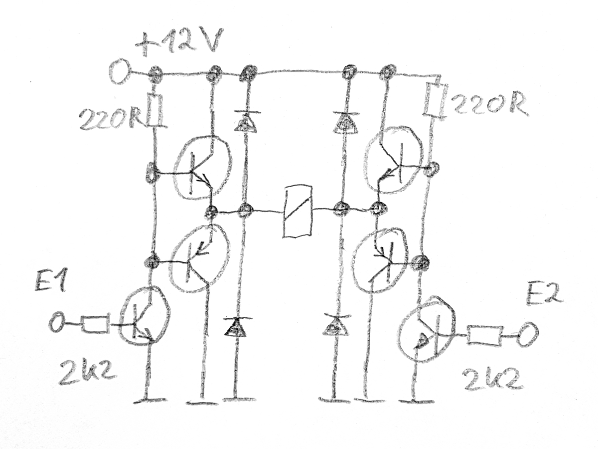

ich möchte die alte Schuluhr aus dem Schrott wiederbeleben. Der
Minutenzeiger bewegt sich um eins weiter mit jedem Puls der in eine
Magnetspule geht. Benötigt werden dafür min. 12V mit ca. 1mA.
Allerdings erfordert die Mechanik alternierende Polarität für
aufeinanderfolgende Pulse. Deshalb habe ich mich an einer Bipo-H-Brücke
probiert.
Die Schaltung wurde so schon getestet und funktioniert, nur mit eher
willkürlich und konsequent zu kleinen Widerstandswerten. Daher viel
Strom (30mA) beim Schalten selbst ohne angeschlossene Spule.
Das ganze soll angesteuert werden von einem ATtiny13, welcher auf 5V
arbeitet.
Ist mein Schaltplan soweit vernünftig, oder habt ihr noch Vorschläge?
BC337/327 habe ich auch noch da, Brückentreiber allerdings nicht. Ich
wollte mich sowieso mal mit Transistorschaltungen etwas üben.

(Firma: Autotronic) #6901804
Kamal A. schrieb:
> 12V mit ca. 1mA.
12V Uhren benötigen je 12mA. Diese Ansteuerung ist selbstsicher, es
können niemals beide Transistoren pro Halbbrücke gleichzeitig schalten.
Die Eingänge können direkt mit 3,3V angesteuert werden. Eine
Verriegelung ist auch nicht mehr erforderlich. Die 220R können auch auf
1k vergrößert werden. Das hängt von der Anzahl der Uhren ab.
Gast #6901809
Hallo!
An den Eingängen benötigst du auf alle Fälle noch Widerstände. 1k - 10k
würde ich geschätzt vorschlagen. Sonst arbeitet die Ansteuerung deiner
H- Brücke über zwei Diodenstrecken gegen GND.
Alternativ kannst du Dir auch mal den L293 anschauen. Der hat vier
Halbbrücken integriert und ist intern auch bipolar aufgebaut.
Etwas moderneres wäre z.B. der TC426 / TC427 und TC428. Die beinhalten
je zwei Halbbrücken. Abhängig vom Typ auch in invertierter Ausführung.
Der Lerneffekt ist definitiv mit Einzeltransistoren am größten. 😉

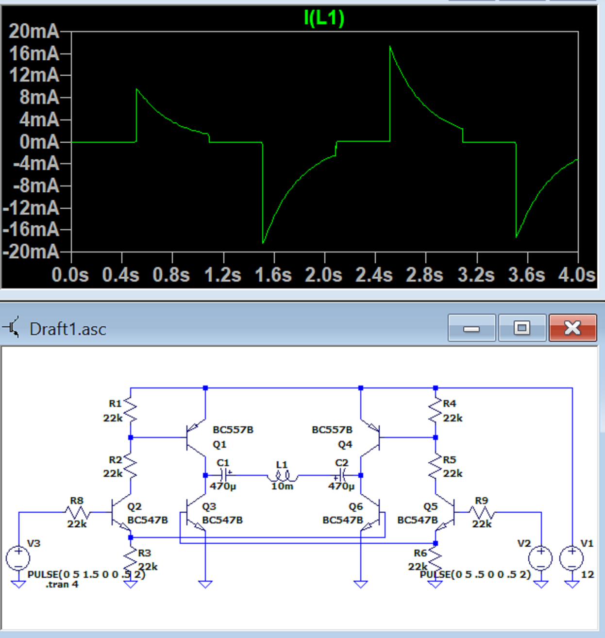

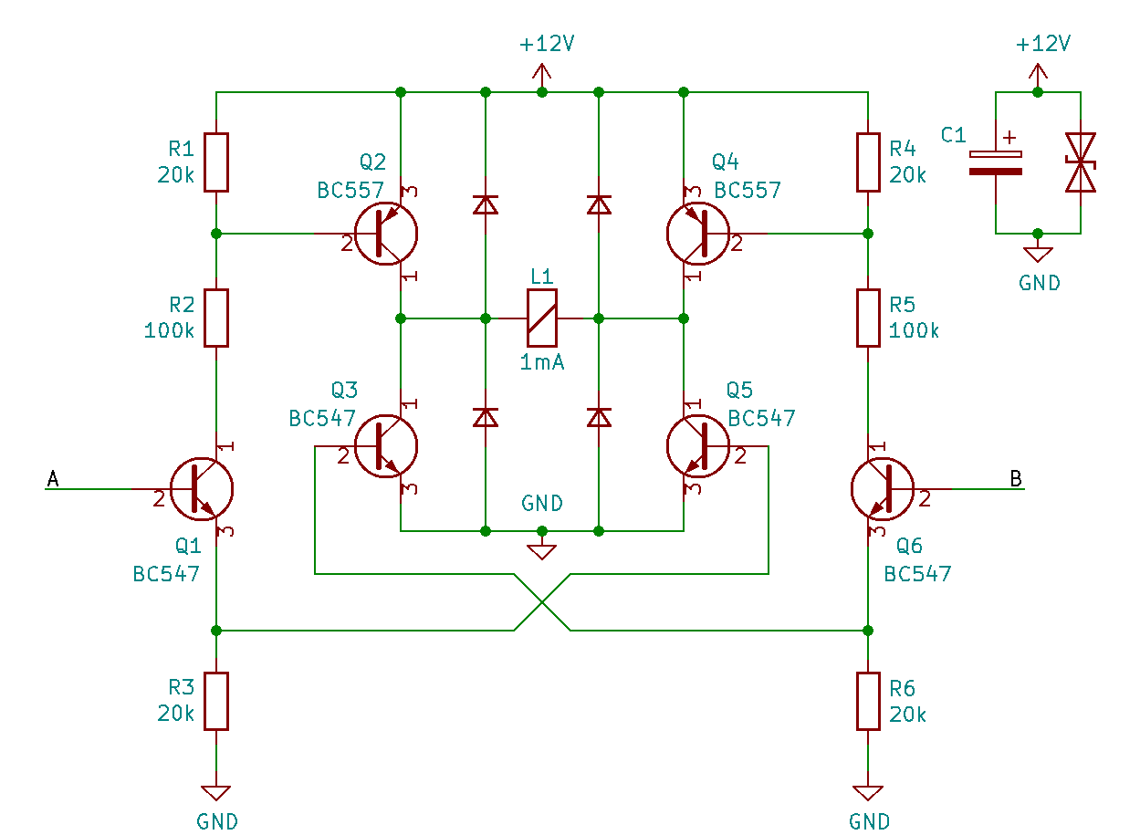

OP #6902554
Michael M. schrieb:
> Ich habe meine 24V Uhr gerade mal nachgemessen. Es sind tatsächlich 4000
> Ohm und somit die typischen 6mA.
Habe bei mir jetzt auch mal gemessen: Zwei 1400R Spulen in Reihe,
gemessen 3k. Schaltstrom 4mA genügt, die gesamte Schaltung zieht beim
Schalten 10mA.
Helge schrieb:
> Die Schaltung steuert zu schwach an. Aus den 12V läßt sich mit
> Kondensatoren ein größerer impuls machen, dann schaltet die Uhr besser.
Habe es jetzt mit 10k:100k:10k aufgebaut, das Schalten funktioniert
einwandfrei.
Es ist aber trotzdem recht schwächlich, vielleicht fallen ab und zu
Minuten aus, wenn ich keine höhere Spannung nehme ... muss ich mal
langzeit-testen.
Ist es nicht problematisch die Elkos entgegen ihrer Polarität zu
betreiben?

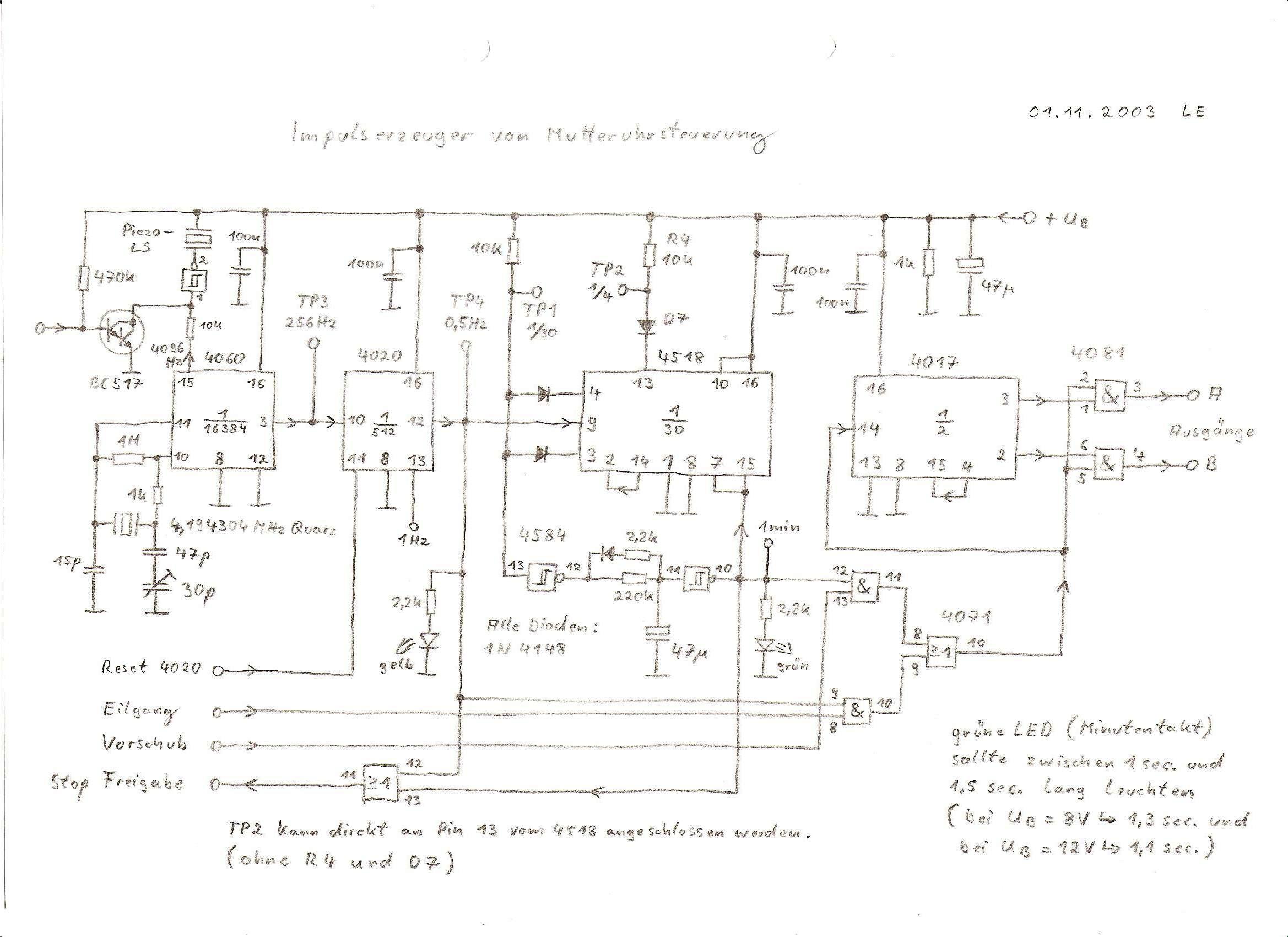

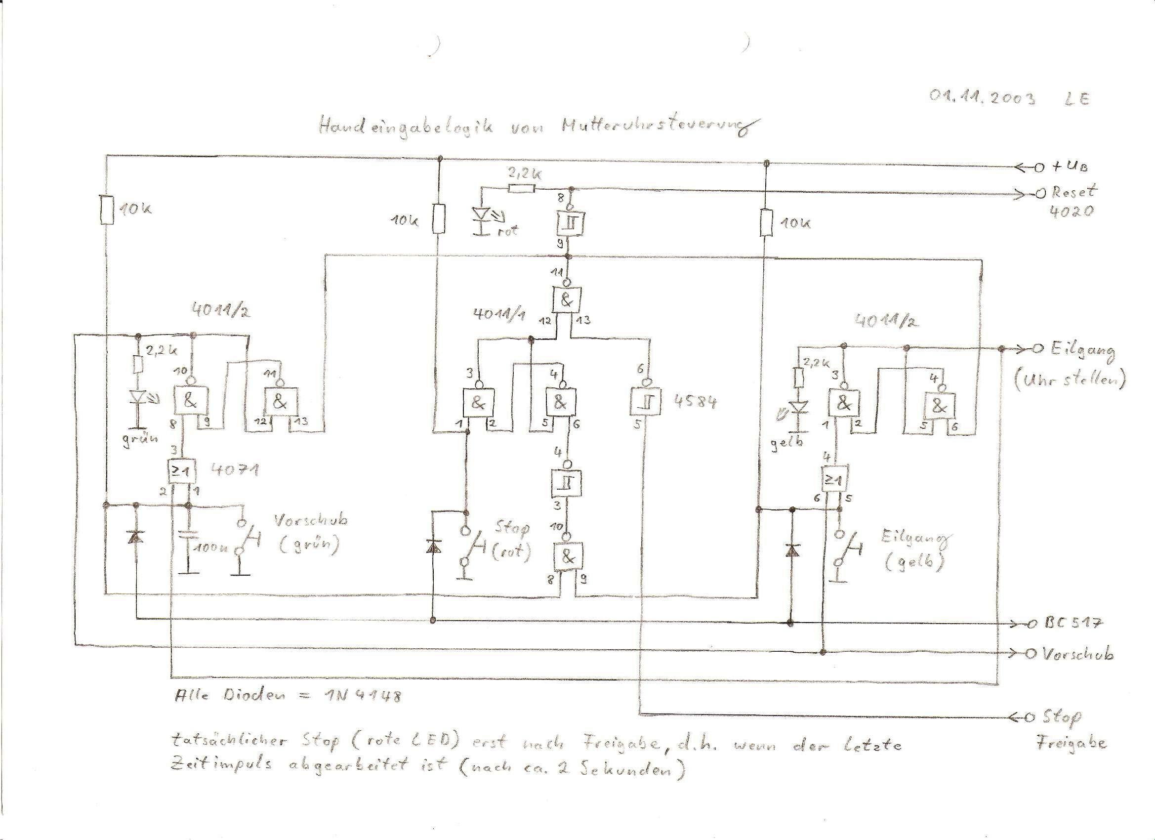

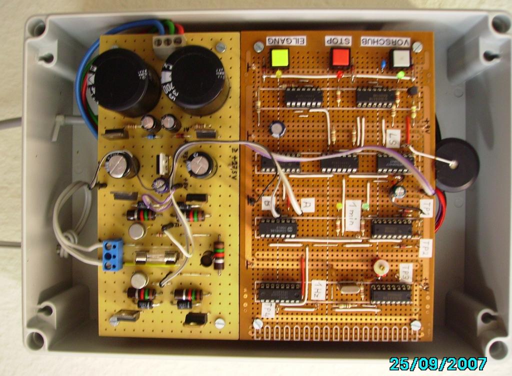

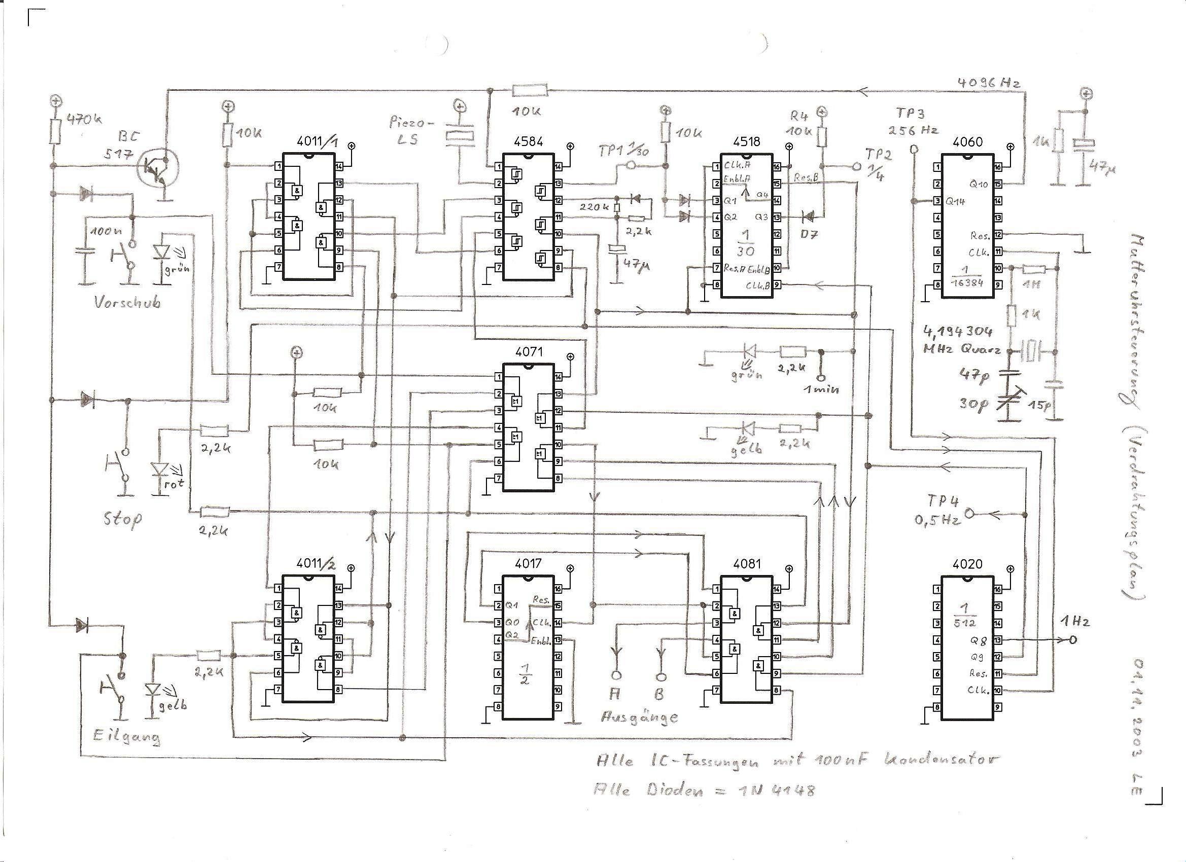

#6902795
Hannes schrieb:
> Würde ich in CD4000 Logik aufbauen. Bei 12V treibt selbst ein CD4011 die
> 1mA mit links.
Das ergibt dann zwar ein CMOS Grab, aber das Bauen macht trotzdem Spaß.
Bei 200 Tochteruhren (je 6mA) muss eine entsprechende Verriegelung
vorgesehen werden, damit beim Einstellen der Sommer- oder Winterzeit
darauf geachtet wird, dass der laufende Impuls erst beendet wird, bevor
der Eilgang oder das Stoppsignal starten kann.
Unter der Steuerung befindet sich noch ein 24V / 72VA Ringkerntrafo.
Nach 60 Sekunden wird für 1 Sekunde ein 24V (1,2A) Impuls ausgegeben,
der sich alle 60 Sekunden umpolt.

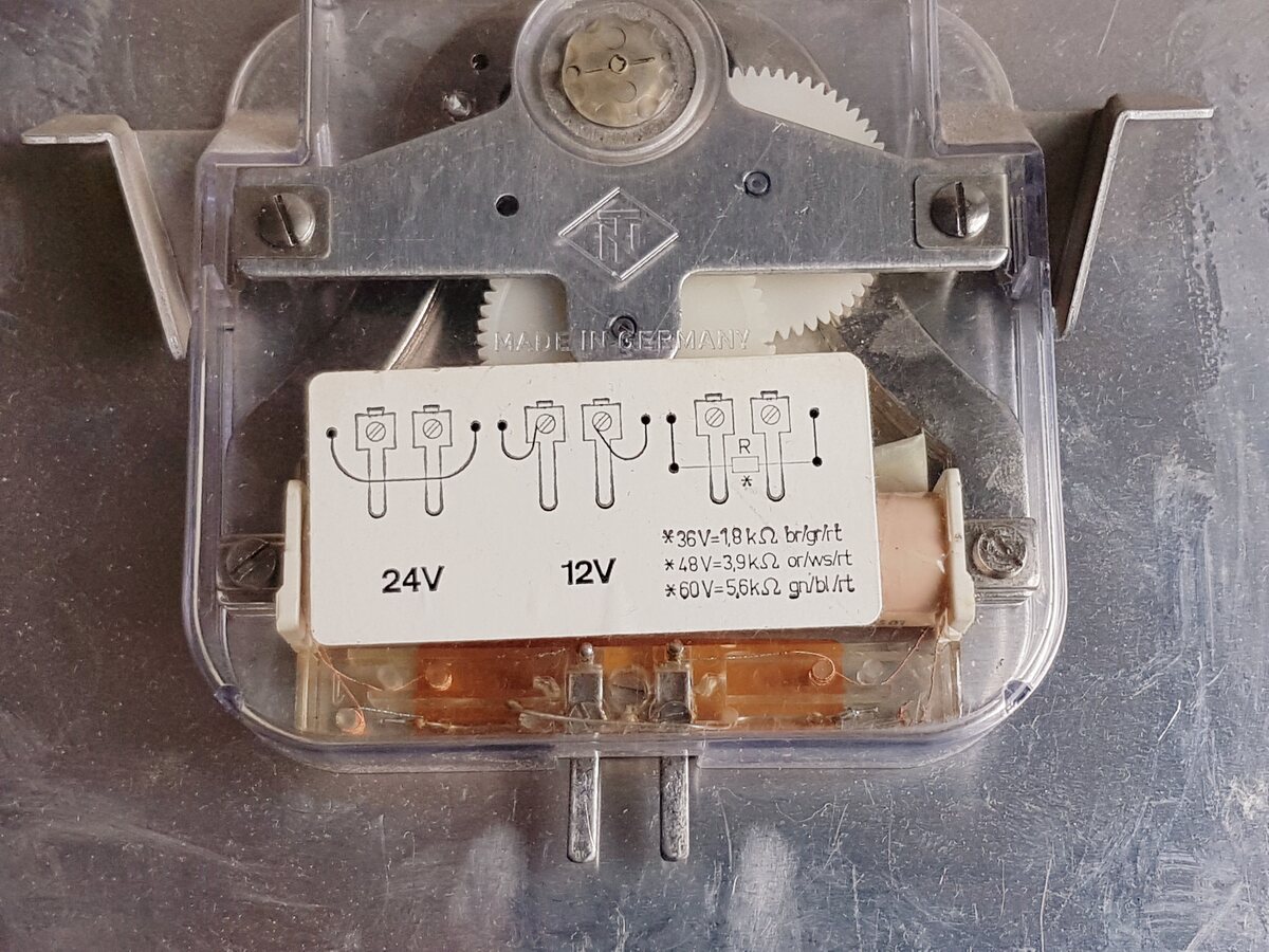

normalerweise funktionieren Nebenuhren schon mit deutlich weniger als
der Nennspannung. Ich denke dass die Uhr so für 24V vorgesehen ist und
für 12V die Spulen parallel geschaltet werden.
#6904366
nu schrieb:
> Ich denke dass die Uhr für 24V vorgesehen ist und für 12V die beiden Spulen
> parallel geschaltet werden müssen.
Genau so ist es, denn 2 x 1500R in Reihe ergibt 3000R und 2 x 1500R
parallel ergibt 750R (Wickelsinn beachten).
P = 24V x 24V / 3000R = 0,192 Watt
P = 12V x 12V / 750R = 0,192 Watt
Am Ende muss die Leistung bei beiden Spannungen gleich sein, damit das
Drehmoment wieder stimmt. In beiden Fällen sollte ein deutliches "Klock"

Gast #6904423
> einwandfrei.
weil die Ansteuerung noch grade so funktioniert. Wenigstens die 100k auf
22k..47k.
> vielleicht fallen ab und zu Minuten aus, wenn ich keine höhere
> Spannung nehme ... muss ich mal langzeit-testen.
> betreiben?
Elkos werden anti-seriell angeschlossen, damit ergibt sich durch die
schwache Leitfähigkeit bei Verpolung insgesamt eine positive Spannung an
beiden. Man kann auch einen bipolaren Elko nehmen, die sind aber
seltener.
Schaltest du für den Minutenimpuls nur alle 30s eine Polumkehr, hast du
für den Magneten einen 24V-Impuls, und der Ruhestrom ist Null.
OP #6905129

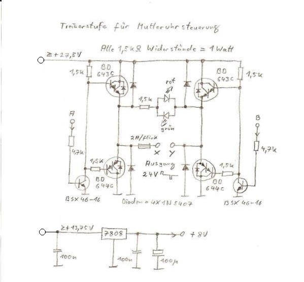

Beim Umverdrahten konnte ich die vergilbte Beschreibung auf der Uhr
ausmachen, die genau das sagt.
Also: Wer lesen kann, ist klar im Vorteil. :P
> 22k..47k.
Ja, die Spulen in parallel ließen sich erst mit 22k schalten, dafür aber
sehr viel kräftiger als davor.
12V-Impuls, Ruhestrom ist Null. Scheint mir am stomsparendsten.
Danke für die Tipps, ich versuche mich mal noch am DCF-Empfang, und kann
