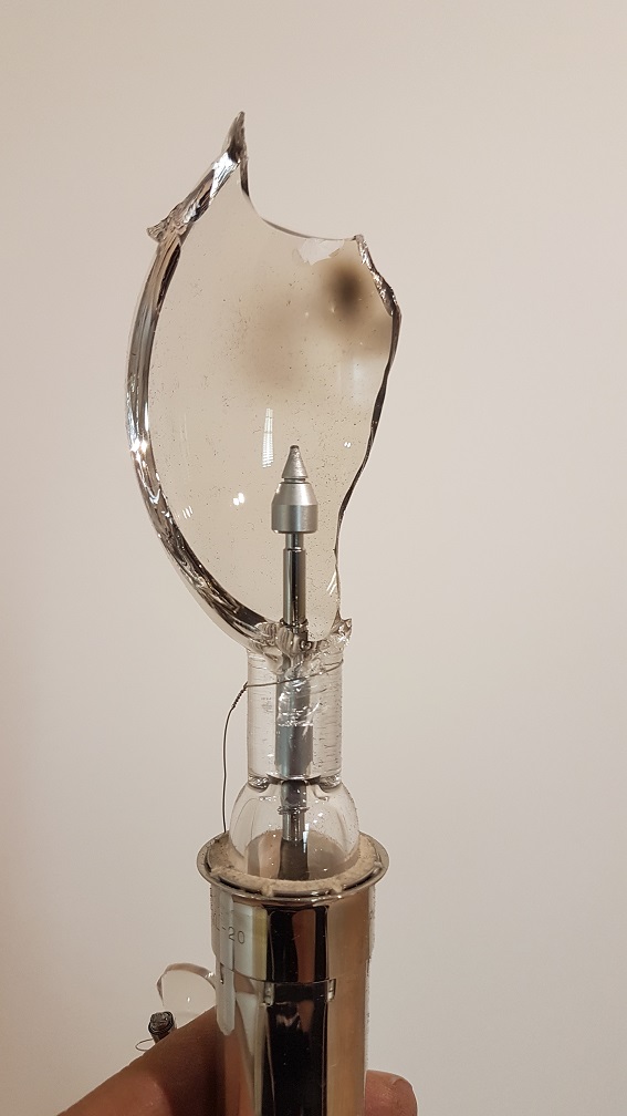

Geiz ist geil? Die Lampe ist EOL. Wenn sie nicht bald getauscht wird,
wird sie zerbersten und mehr Schaden anrichten als Dir lieb ist .
Messungen am offenen Beamer sind wegen der Zündspannung von mehreren kV
nicht ungefährlich.
Fehlersuche mit einer überalterten Lampe ist Zeitverschwendung.
Naja, das Szenario erweckt jetzt nicht die große Furcht in mir.
Sowas kommt selten vor, und wenn, dann muss ich wohl die Kiste von den
Scherben befreien. Explodieren wird der Beamer selber wohl eher nicht.
Das Bersten der Lampe findet auch in der Bedienungsanleitung Erwähnung
und sollte konstruktiv einkalkuliert sein.

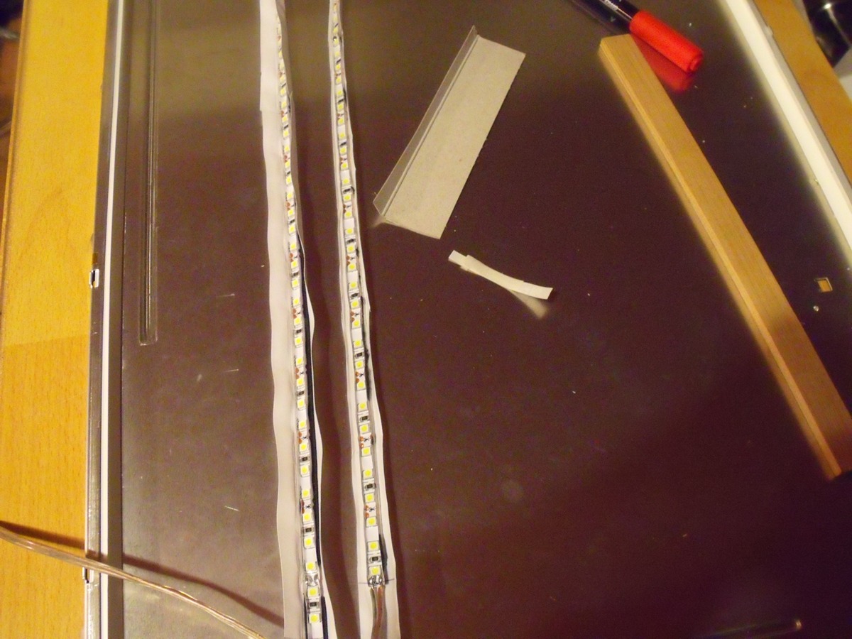

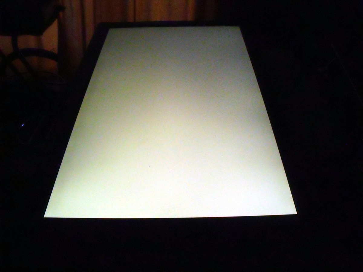

Ich habe in einen Scanner (Disco-Lampe) mal probeweise eine
8,5W-Philips-LED reingebaut, das funzt schon. Hast aber statt
rötlich-gelblich-Stich dann einen Blaustich. Ich habe auch in einen
LG-Monitor vom Sperrmüll (alle 4 CCFL-defekt)  LED-Stripes (glaub 6500K)
reingebaut, das schaut schon gut aus. Da hab ich sogar noch das allseits
bekannte Foto (s)
Müßtest halt eine 230V~COB-LED oder eine 30Vdc-LED besorgen, ausm
Sperrmüll oder einem Baustrahler. Bei 30V kannst über den Konstantstrom
auch die Helligkeit in einem begrenzten Rahmen regeln. Das geht bei COB
nicht. Die Chinesen rechnen übrigens 30W = Stromverbrauch, die EU
(Philips..) 30W = Licht-(LED)-Strom.
Wenn Dir das lieber ist . Ist eine gute "But-Lasts-Not-Longer" -Übung.

von Rudi Ratlos (Gast)
Sorry, löschen vergessen. Also spring über deinen schmalen Schatten!
Zum LG-Monitor-Umbau möchte ich dir noch sagen: Gut, daß ich noch ein
paar Meter Stripes vorrätig habe, ICH brauche sicher keinen
funktionierenden Monitor mehr wegzuwerfen.
Wenn du 'das' siehst: sagst: PAßt.
Ich auch nicht. Meiner hat einige Jährchen aufm Buckel und hat schon
brav nen neuen Satz Elkos spendiert bekommen (die Kiste ging immer
wieder aus).
Die CCFLs scheinen noch in Schuß zu sein.

von Carsten W. (eagle38106)
S. D. schrieb:
> Ich hab mal ne explodierte XBO gesehen :D von der war nicht mehr viel
> übrig.
Jau! Spiegel: Kleinholz. Kolben: Kleinholz, bis auf die Metallteile. Und
das scheppert. Hört man im Kinosaal in der ersten Reihe laut und
deutlich. Das kost' nich billich! Macht dann mind. 1000€ für den Spiegel
und je 1,50€ pro Watt Kolbenleistung. Und der arme Filmvorführer, der
dummerweise gerade im Projektionsraum war, der hat ein Knalltrauma.

von S. D. (der_nachtfuchs)
Carsten W. schrieb:
> Kolben: Kleinholz
Siehe Foto :)

Die Lampe hat einfach ihre Nutzungsdauer erreicht oder besser schon
lange überschritten und gehört daher ausgetauscht - auch aus
Sicherheitsgründen.
Die Lampen bauen funktionsbedingt im Betrieb einen sehr hohen Innendruck
und da würde ich nach so langer Betriebszeit nicht mehr auf die
Haltbarkeit des Glases vertrauen, denn auch das wird mit der Zeit spröde
und verliert an Festigkeit.
Eine Lampenexplosion möchtest Du nicht wirklich erleben. Wir hatten
HBO's (500W von NARVA) in unseren Repeatern verbaut und da habe ich
einmal so eine Explosion erlebt. Das ist nicht lustig und am Ende um ein
Vielfaches teurer, da alles in unmittelbarer Nähe der Lampe zerstört
wird. Vom Reinigungsaufwand mal ganz abgesehen. Die Lebenszeit so einer
Lampe war mit 450h angegeben und so lange haben wir nie gewartet.
Spätestens nach 250h wurde so eine Lampe getauscht, meist sogar schon
eher, weil die Lichtausbeute und damit Ausleuchtung meist schon viel
eher so gering waren, daß eine vernünftige Abbildung der feinen
Strukturen nicht mehr möglich war.
Und wenn es die Lampe nicht sein sollte kannste ja auch wieder vorerst
die Alte einbauen und die Neue in den Karton zurück legen. Den Karton
aber nicht zu weit weg legen, Du wirst die neue Lampe schneller brauchen
als Dir lieb ist.
