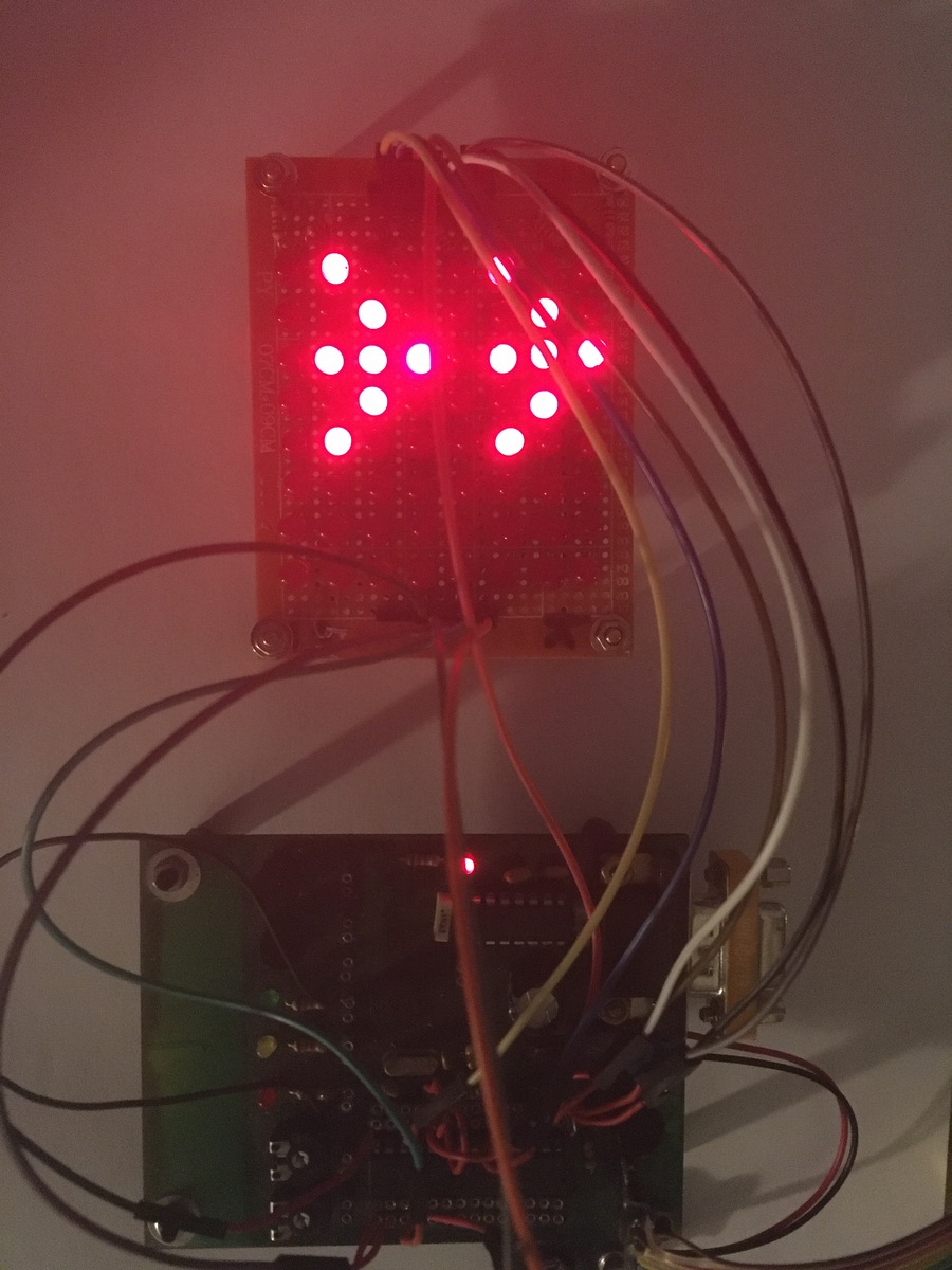

Als etwas anderes Projekt möchte ich jetzt eine 8x8 LED Matrix
ansteuern. (auch selbst gebaut und korrekte Funktion getestet.)
Folgenden Code verwende ich:

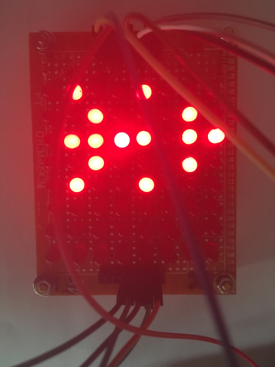

Das Resultat sieht man im Foto
Die beiden Pfeile sollen in der Reihe 4, Spalte 3 durch eine leuchtende
LED miteinander verbunden sein. Das Signal kommt von PD.3. Elektrisch
ist alles in Ordnung. Wenn ich den Atmega 8 gegen einen anderen
austausche, erhalte ich das selbe Resultat. Scheinbar liefert der Port
Pin PD.3 kein Signal. Woran liegt es?
von Andreas H. (ahz)
Tausch doch mal PD.3 mit PD.2. Wenn dann die andere Spalte wegfällt,
dann liefert der Pin nichts.
Ansonsten wäre ein Schaltplan hilfreich. AusDeinem Programm erschliest
sich mir nicht wie da überhapt zwei Pfeilspitzen entstehen. Alleine die
Anzahl der leuchtenden/dunklen LEDs passt ja nicht zum Spaltenvektor,
odder?

@ahz Den Portpin PD.2 und PD.3 habe ich untereinander getauscht. Das
Resultat ist wie erwartet (siehe Foto). Der PD.3 liefert kein Signal.
Der Durchgang zwischen Matrixpin zu PD.3 (Pin 5 am Atmega 8) ist in
Ordnung. Die  benachbarten Pins 4 und 6 (PD.2 und PD.4) des Atmega haben
keinen Kontakt.
Die Beschreibung zur 5x7 Matrix findet sich hier:
https://www.rahner-edu.de/mikrocontroller/avr-controller-und-bascom/dot-matrix-anzeige/
Im Programmcode sind die drei bzw. ein Bit "überflüssigen" LED's auf
high gelegt.
Warum nur wird die 4. Zeile nicht angesteuert? Ein Austausch des Atmega
8 gegen einen anderen war ja auch nicht erfolgreich.
> Ein Austausch des Atmega 8 gegen einen anderen war ja auch nicht
> erfolgreich.
Das spricht ja dafür, dass die restliche Hardware ein Problem hat.
Dann tausch mal am µC-Board die Leitung vom PD.2 und vom PD.3 Wechselt
dann der Fehler mit?
Wo hast du ihn getauscht? Das Bild sagt mir, dass du die beiden kabel
zwischen µC Ausgang und LED Matrix über Kreuz getauscht hast. Eigentlich
war geplant, dass du sie auch im Quelltext tauschen sollst, so dass am
Ende wieder das originale Pfeil-Bild erscheint.
Du solltest zudem den richtigen Quelltext zeigen, der zum Foto passt.
> Ich dachte die Forums Mitglieder sind des selbstständigen Denkens fähig.
Was hat Denken mit stumpfsinnigem Suchen zu tun?
> @ kmiller Das Bild im ersten Thread zeigt den Ursprungszustand. Ja, der
> Fehler wechselt mit.
Also funktioniert jetzt eine andere Spalte/Zeile(**) nicht. Wieder die,
die am PD.3 hängt?
Wenn ja, dann sag die Logik: es ist nicht der µC und nicht die Matrix,
sondern deine Platine.
Kontrollier mal, ob du da vom PD.3 einen Kurzschluss gegen die unnötig
geflutete Masse drin hast.

Und zur Sache: wars jetzt eine Lotbrücke gegen Masse? Oder läuft das
Ding noch immer nicht?
von Christian F. (Firma: privat) (newbie50)
An den Moderator Lothar M. !!!
Es ist für mich schon interessant, wie man ein Zitat so aus dem
Zusammenhang reißen kann, um dann den Sinn völlig zu verändern.
Respekt!!!
Du kannst mich nicht beleidigen, lieber Lothar M. Aber man kann es ja
versuchen.
Zur Sache:
Ja, es ist ein Kurzschluss am Pin 5. Nur leider ist er schwierig zu
beseitigen; ich bin noch dran. Also kann diese Sache als erledigt
gekennzeichnet werden.
