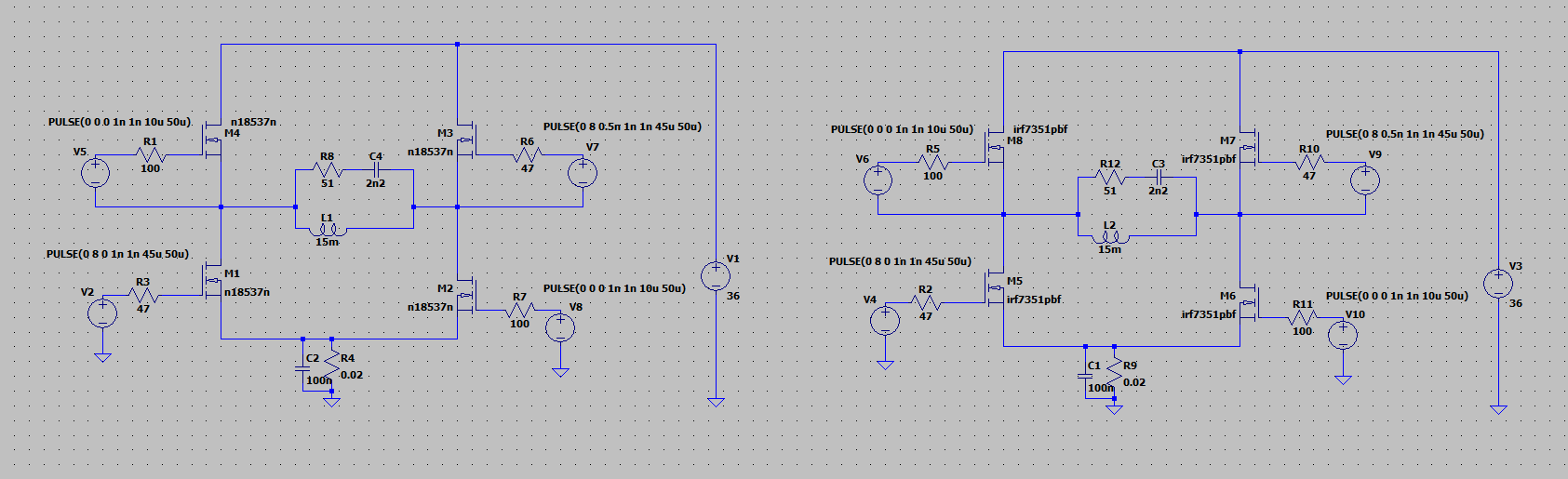

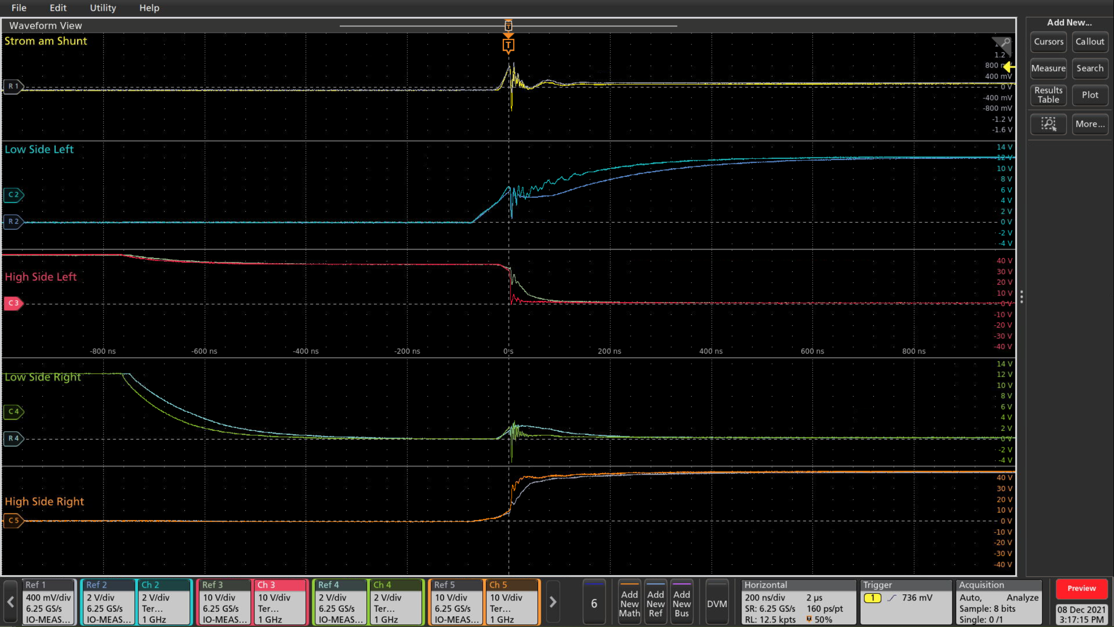

in einem Schrittmotortreiber mit externer Endstufe werden 2 verschiedene
SOIC 8 NMOS Schalter untersucht. Speziell bei den Fast Decay Passagen
(Also Umpolen der Brücke) entstehen unschöne Stromspitzen und allerlei
Klingelei in der Brücke. Es handelt sich dabei nicht um Shot-Through
oder dergleichen. Allerdings tue ich mich bei der konkreten Erklärung
des gemessenen noch schwer. Aktuell stellen sich mir folgende Fragen:
1) Wieso schalten die CSD8853 deutlich schneller als die IRF7351. Laut
Datenblatt ist das für mich nicht so ersichtlich. Wohl aber in Messung
und Simulation. Außerdem ist es so, dass beim erreichen des
Miller-Plateau beim IRF noch ca. 75% der Drainspannung anliegen, der CSD
aber am Drain quasi schon bei fast 0V ist, das dv/dt am Drain ist
ungleich höher.
2) Welche Eingenschaften der Schaltung / der Fets sorgen für das
gezeigte Verhalten das auf den Oszi-Bildern zu sehen ist. Vielleicht
kann mir jemand dazu noch ein paar Details geben. Die CDS scheinen
erheblich stärkeres und hochfrequentes klingeln aufzuweisen. Ausserdem
ist bei Ihnen kein so ausgeprägtes Miller-Plateau zu erkennen.
Messung:
Alle Signale sind mit Referenz auf Masse gemessen, beinhalten also auch
den Spannungsabfall über dem Shunt (Habe leider keine Diff-Tastköpfe die
die knapp 44V an den Gates aushalten). Die Messung ist mit Spitze +
kurzer GND-Feder, minimale Loop Area.
Beide Schaltungen sind bis auf die FETS identisch. Im Bild je eine
Messung mit dem CDS im Overlay mit dem IRF.  CDS sind die stärker
gesättigten und benannten Kurven, IRF die "REferenzkanäle"

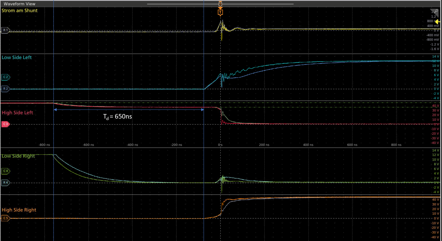

Dein Screenshot sagt was anderes. Highside ist noch voll offen, als
Low-Side schon öffnet. Nur weil die Spannung am Gate 0V ist, bedeutet
das noch lange nicht dass der FET schon sperrt.
Mosfets in ns Schalten zu wollen, bedarf heftiger Ströme. Da sind die
Gatewiderstände schon viel zu groß.
Totzeit vergrößern. Treiberleistung der Gates vergrößern.

Von den Zeiten her ist er eigentlich längst zu. Also das Gatepotential
ist schon >200ns vor dem Schaltpunkt deutlich unter Vth. td + tf sind ja
<30ns. Kann es das wirklich sein? Ausserdem sind FETs bei shot-through
in der regel dann auch zeitnah tot. Der Treiber funktioniert aber
tadellos und wird gerademal handwarm bei 6A Motorstrom

tf = 6.7  td = 17  für den IRF
tf = 19   td = 5  für den CSD
das ist in Summe kaum ein Unterschied gemessen an der Totzeit des
Gate-Treibres. die Liegt bei etwa 600ns zwischen High Side Aus und Low
Side an.
Selbst bei 3*tau fürs Gate (100 Ohm * 1.3nF) kommen wir nur auf 390ns.
Und da ist die Spannung schon LANGE unter Vth. Da kommt dann noch td +
tf von miraus dazu, und selbst dann sind wir noch nicht bei 600ns.

Bist du sicher? Vergiss nicht, dass das nicht Vgate ist sondern Vgate
+Vshunt. Wenn man also die 1. Trace abzieht....

WIe groß ist dein Shunt? 20mOhm? WIe viel Strom muss da fließen, um
deine Messung um 2..4V zu verfälschen?
Es gibt eine ganz einfache Möglichkeit zu testen, ob die Schaltzeiten
dein Problem sind:
Vergrößere Schrittweise deine Totzeiten, und schaue ob das Problem
größer oder kleiner wird.
Denke in Millisekunden. Für Nanosekunden ist deine Schaltung nicht
geeignet.
PS: Ich weiß auch nicht, wo du deine 300ns und mehr Verzögerung zwischen
den Schaltpunkten siehst? Ich sehe die Kurven am Triggerpunkt, und dort
ist für die linke Seite schon mal beide Vg >>0V und für die rechte Seite
auch.
PPS: Highside left ist dein größeres Problem, das Gate ist bei t=0 noch
lange nicht ausgeräumt auch wenn du bei etwa t-400ns damit anfängst. Das
passiert erst durch die Stromspitze und die damit verbundenen
Verschiebungen deiner Potentiale auf dem Board.

Ich habe ein beschriftetes Bild angehängt. Erste senkrechte Linie:
Brücke wird komplett ausgeschaltet. 2. Senkrechte Linie: Induktivität
des Motors wird umgepolt (Fast Decay). Grün habe ich das GS-Potential
des Highside-Fet auf die Y-Achse abgetragen. Ich bin der Meinung der ist
>>30ns vor dem 2. Schaltpunkt (2. senkrechte Linie) bereits auf Vgs = 0.
(Vs ~36V)

An deinem gewählten Triggerpunkt sind, lt deinem Screenshot, mehr als
zwei FETs offen. Das ist deine Stromspitze.
Zusätzliches Problem ist wohl auch, dass dein aktiv Bremsen nicht
richtig funktioniert, und dir dein Motor mit der Bremsenergie die
Systemmasse versaut.
Das sind die 2..4V Ugs am LowSide Right im Triggerpunkt. Und die reichen
schon um dort wieder Strom fließen zu lassen.
Überschlage mal Spaßenshalber, welche Energie in deinem Motor stecken
kann, und mit welchen Kapazitäten du die abfangen musst, um deine Masse
halbwegs stabil zu halten. Zusatzaufgabe: Welcher Strom kann in dem
Moment maximal fließen.
Wenn du dann das hast, kannst du mal überschlagen, ob dein Allegro die
(bis zu zweistelligen) Ampere und die Boostspannung aufbringen kann, um
deine Gates in der geforderten Zeit umzuladen. Du nutzt N-FETs. Die
Gates sollten dann für "an" etwa 10V Ugs "sehen".
Schafft deine Versorgung das überhaupt?
PS: Zeichne dir doch mal die Substratdioden der FETs mit ins Schaltbild.
Dann sihst du besser, was da beim Abschalten passiert.

Das Source-Potential kennen wir. Das ist identisch mit der gelben Trace.
Hier wird nicht gebremst. Das ist das Fast Decy des Allegro-Treibers.
Der Bremst nicht, wir sind einfach im 2. Viertel der Sinuswelle. Das ist
auch kein Timing, dass ich erzeuge sondern erzeugt der Allegro-treiber
selbst. Ich gebe "nur" die Strom-Sollwerte für 6-Bit Strom Dac vor
(Sinustabelle). Im fallenden Teil der Kurve (pi/2 bis pi) macht der
treiber automatisch fast decay und polt die Wicklung um um den Strom
schneller abzubauen.
Nein, kann nicht sein. Wenn die Masse so stark springen würde, wäre das
ja auch über dem Shunt zu messen. Ist aber nicht so. Signal am Shunt <<
Signal am Low Side Gate
> halbwegs stabil zu halten. Zusatzaufgabe: Welcher Strom kann maximal
> fließen.
A) Es wird hier nicht gebremst, kein generatorischer Betrieb im
Screenshot B) es fließen ca. 6A in den Schrittmotor (auch mit Stromzange
gemessen).
Es wird mit 400µF low ESR Elko + 10µF Keramik direkt an der H Brücke
abgefangen. Plus das übliche 100nf + 10nf.
Der Allegro kann das, der ist genau dafür gemacht. Wie schnell die Gates
umgeladen werden sieht man ja auf dem Oszi. Das passt auch in der
Messung sehr gut zur Überschlägigen Rechnung 100R + 1.3nF. Die Fets
leiten ab ca 3..4V (je nach Temperatur). Bei 5 V gehen schon ca. 30A.
Die Gates sehen etwa 12V.

Ja das habe ich gemacht. Bin mir allerdings nicht sicher, ob ich da
richtig denke. Theoretisch  müssten die ja in der eingezeichneten Td den
Stromfluss übernehmen. Aber welche ist dann Aktiv? und müsste sich das
nicht in einem Sprung in den Potentialen der Swtich Node abzeichnen?

Ich habe mir gerade die Daten nochmal angeschaut. Speziell die
Spannungen an den Switch Nodes. Die Sind zwischen -400...-75ns bei
-0.65V am rechten und +36.68 am linken Switch Node. Ich leite daraus ab,
dass die Bodydioden von Links oben und rechts unten aktiv sind und der
Brückenstrom jetzt durch sie weiter fließt. Damit wäre aber aus meiner
Sicht auch bewiesen, dass die Fets aus sind.
Der Strompeak entseht bei beiden FET-Typen, kann also an sich erstmal
nicht zu dem Unterschwinger im Grünen Signal gehören. Von den Zeiten her
würde es zum Reverse Recovery passen. Könnte es sein, dass es sich um
eine Art "Shot trough" mit Strompfad durch Lowside-Fet und Highside
Bodydiode handelt?
Ein bisschen dagegen spricht, dass die reverse recovery charge beim IRF
fast ein Fakto 2 größer ist als beim CSD
Weitere Frage: weiss jemand wieso beim CSD unter sonst gleichen
Bedingungen die Switch Node ein viel größeres dV/dt sieht?

von Roland E. (roland0815)
Nur zum Verständnis:
'Fast decay' ist nichts anderes als Aktiv bremsen.
Die Energie in deinem Motor wird aktiv kurz geschlossen. Das kann
entweder passieren indem die Energie in einem Zwischenkreis landet, oder
sie wird gegen die Versorgung kurzgeschlossen. Das resultiert in einen
(heftigen) Energieverbrauch. Dein Unbekannter Treiber (Allegro hat nur
DEN einen) tut offenbar letzteres.
Und 400uF als Puffer für nen 6A Motor sind ein Witz. Da kannst du locker
mit dem 100fachen ran gehen.
Das die FETs noch offen sind, ist an der Spannung am Gate zu sehen. Bsp
HighSideLeft: Du hast dort drei 'Rampen':
1. Das abgeschaltete Gate als näherungsweise ausklingende Funktion
2. Etwas steiler und gerade das beginnende Abschnüren bis zum
Triggerpunk
3. Das Ausräumen und Sperren nach dem Triggerpunkt.
Auf der Lowside ist in grün dann sogar einnochmaliges Zünden als Buckel
von etwa 2..4V zu sehen.
Da du selber in die Timings nicht direkt eingreifen kannst, schaue ins
DaBla was dein Treiber für Optionen hat.
Ja, du bewegst dich hier schon ein gutes Stück aus der
Kleinsignaltechnik heraus. Von Leistungselektronik mag ich noch nicht
sprechen, aber die Probleme lernst du gerade kennen.
von cab_leer (Gast)
Vielleicht ist es Wortklauberei, aber es ist natürlich KEIN bremsen. Der
Treiber macht das während der Beschleunigung des Schrittmotors. Eine
Phase baut Strom ab, die andere Baut im gleichen Maß Strom auf (ein
klein bisschen ripple gibt es). Es ist eben NICHT mit dem aktiven
Bremesen z.B. eines DC oder BLDC zu vergleichen.
Es geht um den Stromabbau in der Spule nicht um das verheizen von
generatorisch erzeugter EMF.
Der Ripple an diesen (und an den kleinen Kondensatoren direkt an der
Brücke) ist im Bereich von 250mV peak. So verkehrt kann's nicht sein.
> Triggerpunk
Das ist so nicht richtig.
1. Die Abklingende Funktion ist der Tiefpass aus 50Ohm Allegro + 50 Ohm
Gatewiderstand + 1.33nF Gatekapazität. Das Plateau zwischen ~-400ns und
-50ns zeigt, dass die Bodydiode des High Side Left Fet bereits leitend
ist (Liegt etwa 0.7V höher als die Versorgungsspannung). Auch die
Messung am Swtich Node selbst zeigt 36.7V
2. Das ist meiner Intperpretation nach der einsetzenden Leitfähigkeit
von Low Side Left zu verdanken und geht synchron mit dessen Gate-Signal
und dem Strom (gelb).
3. da fehlt mir die Erfahrung um das zu beurteilen.
Low Side Right sieht zwar einen unschönen Anstieg, beim IRF noch
hässlicher als beim CSD, aber es fließt kein Strom. Habe ich nochmal
explizit nachgemessen. Das Gat bleibt >>1V unterhalb Vth
von eProfi (Gast)
Diese Lektion musste ich vor 15 Jahren auf die harte Tour lernen.
Erhellende Lektüre war
8. BE CAREFUL WHEN USING THE INTEGRAL BODY-DRAIN DIODE
aus AN-936 "The Do's and Don'ts of Using MOS-Gated Transistors" von
International Rectifier.
https://archive.eetasia.com/www.eetasia.com/ARTICLES/2003JUN/A/2003JUN27_AMD_POW_AN3.PDF?SOURCES=DOWNLOAD
Der Strompeak ist der Recovery-Strom der Body-Dioden.
Du musst versuchen, die Totzeit so kurz einzustellen, dass der
Spulenstrom nahtlos z.B. vom unteren in den oberen FET wechselt, ohne
dass die Body-Dioden nennenswert leitend werden.
Einzige Alternative ist, die Gate-Rs so groß zu wählen, dass die
Body-Dioden langsam recovered werden. Das verursacht aber relativ hohe
Verlustleistung.
In meinem DSP-gesteuerten Stepper-Treiber berechne ich die Totzeit on
the fly, weil sie wegen der unterschiedlichen Phasen-Ströme und damit
Schaltzeiten unterschiedlich ist.
Heute verwende ich den POWERSTEP01 (10A 85V) von ST.
Danke! Deine Einschätzung deckt sich mit meinem letzten Stand der
Überlegungen.
Hast du ggf. auch eine Idee wieso die Switch Node beim CSD viel
schneller umgeladen wird als beim IRF? Aus dem Datenblatt ist das für
mich so nicht ersichtlich. Beim CSD kommt es in Folge dann auch zu einem
deutlichen ringing wie auf den Bildern zu sehen. Denkst du, das liegt im
deutlich größeren dV/dt? dI/dt scheint ja, wenn ich mir die shuntsignale
so anschaue relativ ähnlich zu sein?
Damit komme ich auch schon zu meiner nächsten Frage: wieso kann di/dt
sich unabhängig von dV/dt ändern?
von Jens G. (jensig)
Wieso sollte die Bodydiode des HighSideLeft sich gerade im
"Recoverymodus" befinden? Die hatte doch bis zum Abschalten bei knapp
800ns gar keinen Strom tragen müssen (hat der Mosfet ja selber gemacht),
so daß die doch gar nix zu recovern hat. Und von einer induktiven
Spitze, die nach unten gehen müsste, bzw. auf der anderen Seite nach
oben, ist da auch nix zu sehen, obwohl der Strom durch den Shunt bis zum
Peak negativ zu sein scheint.
Irgendwie paßt das alles nicht so recht zusammen ...
von cab_leer (Gast)
Das sagt so glaube ich auch keiner?
Bis ~-800ns ist der HS Left leitend. Dann wird der ausgeschalten, seine
Bodydiode übernimmt den Stromfluss (daran zu sehen, dass Switchnode Left
etwa eine Diodenspannung über der Versorgung liegt). Ab etwa -30...-25ns
beginnt Low Side left zu leiten, die Switch Node fällt im Potential und
die Bodydiode Highside Left beginnt zu sperren -> Recovery, oder sehe
ich das Falsch? Der Strompeak ist die Folge von öffnendem LS Fet und
noch leitender Bodydiode HS Left. So mein Stand der Interpretation. In
Spice sieht das auch etwa so aus.
von oszi40 (Gast)
cab_leer schrieb:
> seine Bodydiode übernimmt den Stromfluss
Die internen Schutzdioden würde ich nicht belasten, solange es
schnelle Schutzdioden gibt, da nur zusätzlich Wärme im MOSFET entsteht.
> ich das Falsch?
Wenn eine  Spule abgescghaltet wird, erzeugt diese doch eine
Spannungsspitze, allerdings mit umgekehrter Polarität. D.h., man müsste
beim HighSideLeft einen Spannungssprung nach unten (0V-Uf) sehen, und
die Diode des LowSideLeft müsste leiten - macht er aber nicht.
Zusammen mit dem Shuntstrom, der die ganze Zeit bis zum Strompeak
negativ ist, sagt mir inzwischen, daß wir offensichtlich noch die
Effekte der vorhergehenden Taktflanke sehen. D.h., die Spule ist noch
beim Entladen des vorhergehenden Takts (also die unsichtbare L-H-Flanke
des HighSideLeft links vom sichtbaren Bereich - irgendwo links im
µs-Bereich).
Man müsste zumindest mal eine komplette Periode sehen, um das besser
einschätzen zu können.
