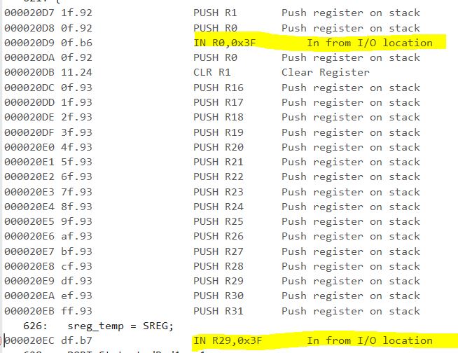

von Andi_T T. (andi_t)
Gcc schrieb:
> Wenn du, wie oben zu sehen, die ISR in C schreibst, dann kümmert sich
> der Compiler um das SREG, in den neueren GCC-Versionen (ab 9, WIMRE)
> läst er das auch weg, wenn die ISR das SREG nicht braucht.
Vielen Dank für die Unterstützung,
im Disassembly sieht man, dass das SREG automatisch gesichert wird und
nicht händisch nochmals durchgeführt werden muss.

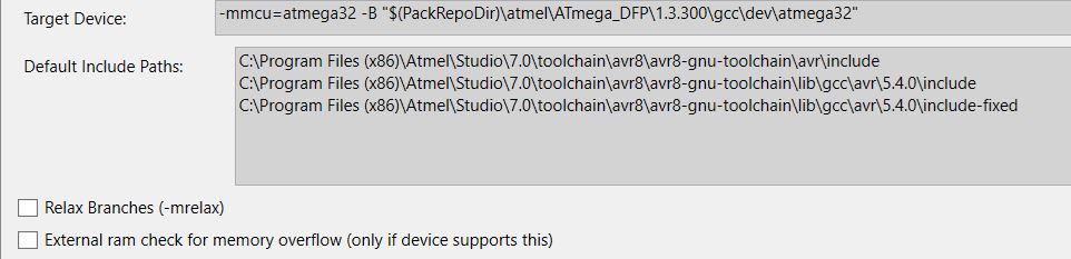

GNU Compiler Invoking: AVR/GNU C Compiler : 5.4.0
gcc version 5.4.0 (AVR_8_bit_GNU_Toolchain_3.6.2_1778)
Andi_T T. schrieb:
> gcc version 5.4.0
Der ist übrigens uuuuuuralt inzwischen (3. Juni 2016).

Andi_T T. schrieb:
> ISR (TIMER0_OVF_vect)
>   uint8_t sreg_temp;
>   sreg_temp = SREG;
>   sei();
>   ….. // z.B. SPI Interrupt (geringere Priorität)
>   SREG = sreg_temp;
Boah. Ist im besten Fall nicht nötig, weil ein Compiler für den AVR das
Sichern des SREG selbst hinbekommen muß. Im schlechtesten Fall führt das
in die "Katastrophe", weil C-Compiler durchaus Code optimieren (u.a.
verschieben) dürfen und dann irgendein Quatsch passiert. Auf alle Fälle
den Assembler-Output des Compilers kontrollieren, wenn man so was macht.
Aber in 99.99995% der Fälle gilt: Lass es den Compiler machen. Dafür ist
er da.

Ich habe das Atmel Studio 7 2020 installiert, wundert mich dann das
diese alte Version hinterlegt ist, d.h. ich sollte ein Upgrade
durchführen.
Wie wird dies am Besten durchgeführt damit kein Bruch entsteht, unter
Extensions and Updates oder einfach die aktuelle Version unter
https://gnutoolchains.com/avr/ downloaden und installieren!?
von Oliver S. (oliverso)
Da da die Version 5.3.0 angeboten wird, ist das wohl weniger sinnvoll.
Den (fast) aktuellsten avr-gcc findest du immer hier:
https://blog.zakkemble.net/avr-gcc-builds/
Aber wenn du mit dem Studio bisher klargekommen bist, und du da die
aktuellste Version hast, gibts wenige Gründe für ein Update.
Oliver
