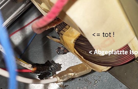

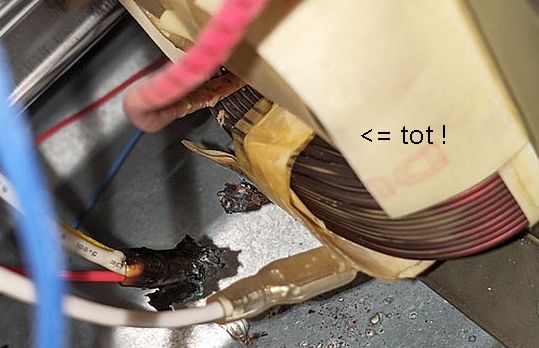

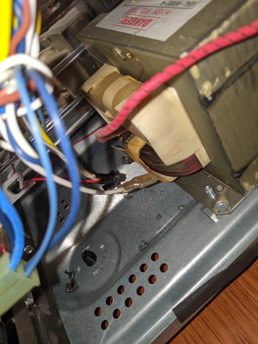

Hallo, bei meiner Mikrowelle ist nur die Mikrowellenfunktion defekt. Alles andere geht. Alle Sicherungen sind heil. Nur der Kabelschuh zum Hochspannungstrafo ist weg gebrannt. (Foto) Schaltplan siehe hier (ist bei mir genauso) https://www.mikrocontroller.net/attachment/388473/mikro-latch-monitor-switch.png Macht es sind das auf gut Glück zu überbrücken? Vielleicht war der nicht richtig draufgesteckt in der Produktion o.ä. Kondensator/Diode und Widerstand sehen unbeschädigt aus. Das Magnetron geht doch eigentlich nicht kaputt, oder? Ich bin sehr vorsichtig mit der Hochspannung: Macht es Sinn den Kondensator während der Reparatur komplett kurz zuschließen? Wie würdet ihr vorgehen? Viele Grüße Scyte

Trafo zu heiß geworden?
Scyte R. schrieb: > Macht es sind das auf gut Glück zu überbrücken? Na ja, überbrücken, seltsames Wort für die Wiederherstellung des Kontakts. Keine Ahnung ob du das schaffst, oder ob der Trafo so angegammelt ist, daß ein neuer Trafo zielführender wäre. Notfalls vielleicht das Kabel ohne Kabelschuh an die Kupoferlackdranht des Trafos gut und zuverlässig anlöten. Ja, im Kondensator können tödliche Ladungen stecken. Ein Kurzschliessen beseitigt diese. Wenn man sich nicht gerade bei der Aktions des Kurzschliessens exekutiert.
Sauber machen und anlöten. mfG

Scyte R. schrieb: > Nur der Kabelschuh zum Hochspannungstrafo ist weg gebrannt. (Foto) Oben am Trafo scheint auch eine Windung verbrutzelt, oder täuscht das? LG, Sebastian

Sebastian schrieb: > Oben am Trafo scheint auch eine Windung verbrutzelt, oder täuscht das? So, wie der Lackdraht aussieht, ist es zumindest mal heftig warm gewesen.

> So, wie der Lackdraht aussieht, ist es zumindest mal heftig warm > gewesen. Noe, sieht eher nach alter/staub aus. Ich hatte 20Jahre eine Panasonic Microwelle. So alle 10Jahre hat die ein Problem eben falls an dieser Stelle entwickelt. Der Kabelschuh wurde dort locker und die Mikrowelle viel dann aus. Einmal etwas zusammengequetscht und es ging wider. Etwas in der Art kann hier auch passiert sein, zuviel Waerme wegen zu hohem Uebergangswiderstand. Ich wuerde auch probieren das mal neu zu befestigen und die anderen Stecker eben falls testen. Und ja, VORHER den Kondensator in der Kiste ueberbruecken um sicherzugehen. Olaf

der Trafo ist EOL - verbrutzelte Isolation aka Windungsschluss.

Scyte R. schrieb: > Das Magnetron > geht doch eigentlich nicht kaputt, oder? Oj doch, hab zwei defekte getauscht. Vorsicht! aber bei Dir ist 2 cm unterhalb des Pfeils in meinem Ausschnitt der Wicklungslack ab bis aufs blanke Kupfer. Der Trafo ist hinne. Obs lohnt musst selbst wissen. Zur Not die blanken Drähte verdrillen und testen + falls es stinkt - weg!

Tester schrieb ins Bild: "<= tot" Töter als tot geht nicht. Aber woran genau siehst Du das? (Natürlich nicht ganz ernst gemeint, aber gleich neben der Pfeilspitze entdecke ich persönlich keine eindeutige "Brutzelstelle" - Brutzel sehe ich gesichert nur an der "Wegbrutzelstelle" (dem Ort des noch nicht begründbaren tragischen Verscheidens bzw. der vollst. Auflösung).)

bd schrieb: > (Natürlich nicht ganz ernst gemeint, aber gleich neben > der Pfeilspitze entdecke ich persönlich keine eindeutige > "Brutzelstelle" GuckstDu da: Tester schrieb: > 2 cm unterhalb des Pfeils (dort war nur nicht mehr genug Platz)
#6905218
bd schrieb: > aber gleich neben > der Pfeilspitze entdecke ich persönlich keine eindeutige > "Brutzelstelle" zu meinem Bild schrieb ich die Erläuterungen - 2 cm unter dem toten Pfeil - abgeplatzter Wicklungslack - bis aufs blanke Kupfer Guck nochmal an der Spitze vom weißen Pfeil, da ist entlang dem Draht sowas wie ein Morsesignal. IMHO Schrott.

Lustig. Die abgeplatzte Isolation könnte auch einfach Dreck bzw. fehlender Dreck sein. Als erstes mal den Hochspannungskondensator entladen, nicht jede Mikrowelle hat einen Entladewiderstand. Solange der noch geladen ist, kann er einem richtig wehtun, ggf. schlimmer wenn das Herz schwach ist. Dann mal den Trafo ausbauen und den verbrannten Kontakt richtig reinigen. Dann sieht man auch, was davon übrig ist und wie es mit der Wicklung in dem Bereich aussieht, die hält nämlich leider die Anschlüsse und könnte auch entsprechend heiß geworden sein. Danach sehen wir weiter. Bei Wicklungsschäden hat sich's erledigt.

Tester schrieb: > bei Dir ist 2 cm unterhalb des Pfeils in meinem Ausschnitt der > Wicklungslack ab bis aufs blanke Kupfer. Wenn es denn überhaupt Kupfer ist. Ich habe jetzt schon mehrfach Wicklungen aus Aluminiumdraht gesehen. Mit dem passend gefärbten Lack sieht das auch aus wie Kupfer. Die Brutzelei wird durch den Heizstrom des Magnetrons und einen schlechten Kontakt passiert sein. Die Heizspannung beträgt zwar üblicherweise nur 3,15V, aber der Heizstrom liegt in der Gegend von 15A.
