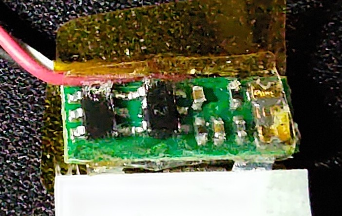

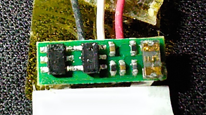

Hallo an die Community,
Ich bin neu hier und versuche ein Problem zu lösen.
In meiner Maus ist eine Li-Ion 3.7v 3pin 450mah Batterie eingebaut. Ich
möchte jedoch eine kleinere einbauen wegen dem Gewicht, Ich hab eine
2pin LiPo 3.7v 100mah Batterie. Ich hab die 2pin Batterie angeschlossen
und die Maus will nicht starten, leuchtet kurz auf und dann geht die
wieder aus. Ich bin mir ziemlich sicher dass es an dem 3 Pin liegt.
Bei anderen Mäusen hat es funktioniert und sonnst gab es keine Probleme,
nur bei meiner derzeitigen Maus funktioniert es nicht.
Hier hab Ich gelesen dass der 3pin für die Temperatur ist beim laden.
Beitrag "Li-Ion Handy-Akku: Wozu 3 Anschlüsse?"
Kann man zb die PCB bei der Batterie umlöten auf eine andere mit 3pins?
Ich weiß auch nicht wie die PCB fachlich heißt.
Danke und schöne Feiertage
@Nachtrag
Hier hab Ich was gefunden über die kleine PCB an der Batterie, weiß aber
nicht ob Ich auf dem richtigen Weg bin.
"Lithium battery protection circuit board" eine Schutzschaltung.
http://www.benzoenergy.com/blog/post/lithium-battery-protection-circuit-board.html
Gast #6905361
Da könnte ein 10k PTC zwischen diesem Anschluss und Minus angeschlossen
sein. Einfach mal mit dem Ohmmeter testen. Wenn Widerstand, Akku mit der
Hand erwärmen und schauen wohin die Reise geht.
