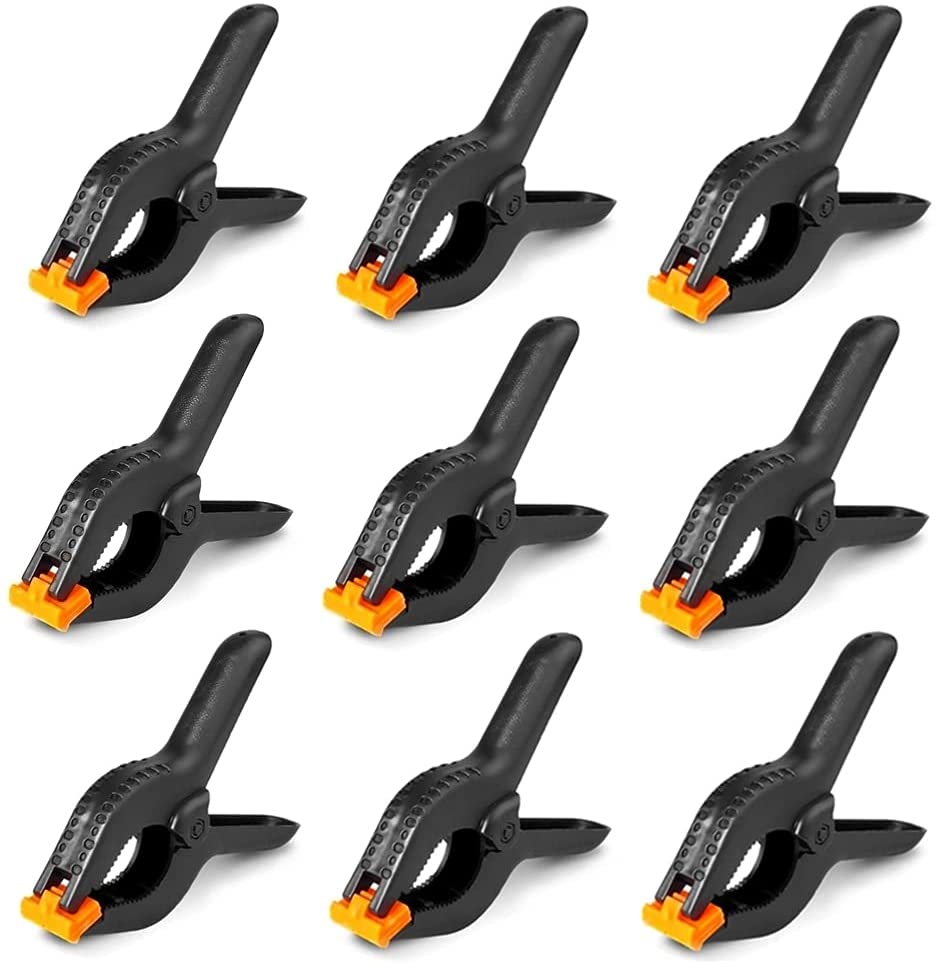

Du suchst was Stabiles Nimm Spannklammern

Berbog schrieb: > Du suchst was Stabiles Nimm Spannklammern Du kennst keine "Dritte Hand"? Nicht einmal nach Bildern?

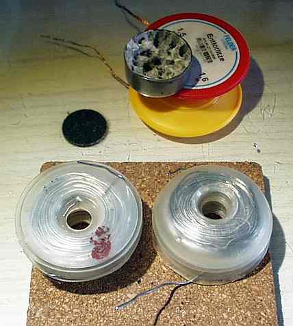

William .. schrieb: > Hallo, ich bin auf der Suche nach einer Empfehlung für eine dritte Hand. Braucht halt keiner wirklich. Kauf lieber was universelleres. Ein kleiner Schraubstock mit Kugelgelenk is immer gut, Knetmasse zum schnellen verzinnen von Litzen oä... Als "Dritthand" empfehle ich das Lötzinn zu fixieren. Wenn die Lötspitze sauber ist, ist das fast so gut wie das Lot zur Lötstelle zu führen. Als Lötzinn-Halter empfehle ich lehre Endlötlitzen-Rollen.

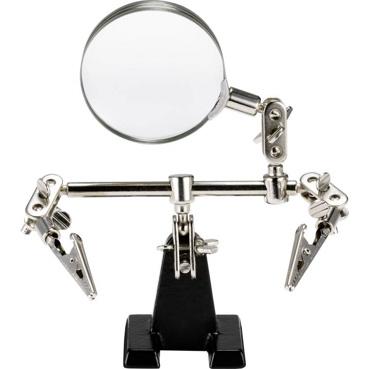

ich bin mir auch nicht sicher was du genau suchst. Ich verwende als 3te Hand soetwas hier, allerdings ohne Lupe... https://www.aliexpress.com/item/4000811748567.html

> Dann sind die Klemmen eigentlich ganz Ok.
Danach musst du nur noch diese unsinnige Lupe abbauen und eine
Lupenleuchte kaufen. Hab 80€ ausgegeben. Eines der Gelenke hält nicht
mehr und lässt sich nicht nachziehen.
Entweder musst du dich mit dem "eigentlich" abfinden oder mehrere 1000
Euro für einwandfreie Werkstattausrüstung ausgeben.

Ein Ratschlag schrieb: > nur noch diese unsinnige Lupe abbauen ja, die fliegt natürlich sofort ungenutzt in den Müll.

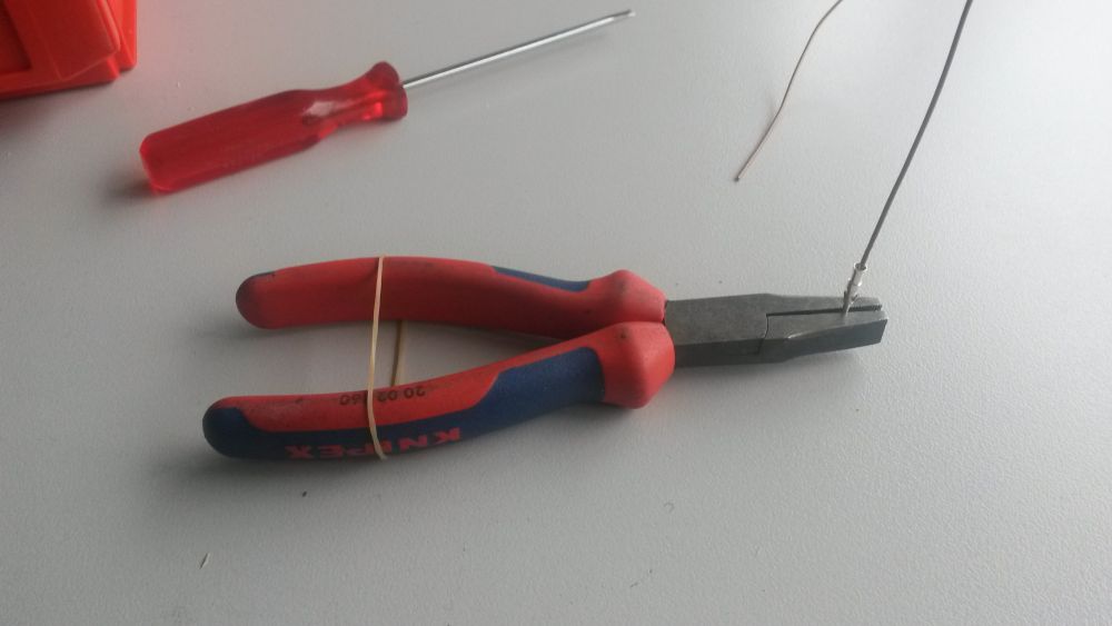

Kost nix..
