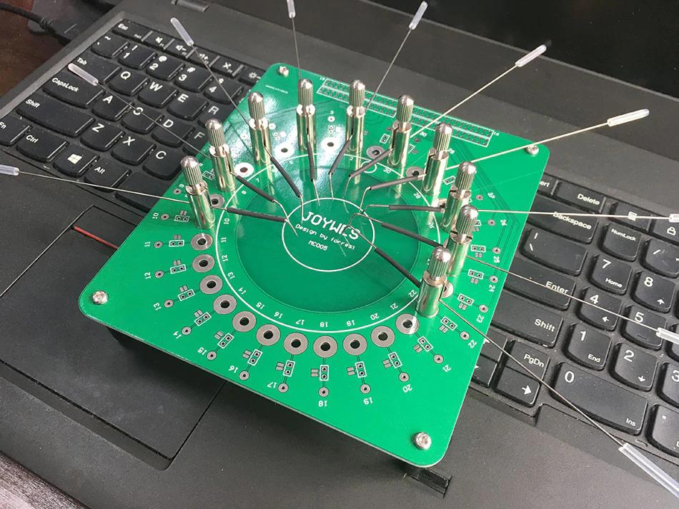

ich möchte gerne Testpunkte auf Platinen kontaktieren, z.B. für JTAG,
UART, Logic Analyzer etc. Und zwar für Entwicklung und
Reverse-Engineering von Einzelstücken, nicht für die Serienproduktion.
Ich möchte die einzelnen Nadeln also schnell und flexibel
umpositionieren können.
Jetzt habe ich auf Aliexpress diese Nadeln plus Halteplatine gesehen:
http://www.aliexpress.com/item/4000176232299.html
Kennt das jemand und kann berichten ob das was taugt?
Kann man damit genug Kraft aufbauen, so dass die Nadeln auf der Platine
halten?
Geben die Nadeln sauberen Kontakt oder oxidieren die so dass man oft mit
Kontaktproblemen kämpfen muss?
Oder kennt jemand eine bessere Alternative?
Vielen Dank.
Gast #6167263
Was für eine Fummelarbeit die Drähte zu positionieren.
> halten?
Ja, nur die Platine selbst halten sie nicht, die muss unverrückbar
befestigt werden.
Geht schon, Spitzen schaben Oxid ab. Hält nur nicht dauerhaft.
Gast #6167814
Erfahrungsgemass war es viel gemuetlicher kleine Draehtchen zu loeten.
Der Einzige Grund sich so ein Ding anzueignen ist wenn man aus
irgendeinem Grund nicht auf der LP herumlöten darf (z.B
Kundenreklamation).
Wenn du es nur für dich selber brauchst, löt lieber.
Gast #6167824
Oder man verschiedene Prüflinge hat, kleinstserie, verschiedene
Revisionen, etc.
Man kann sich ein unbestücktes Board bzw ne fr4 Platte mit dem tp-layer
bedruckt nehmen, Testpunkte durchbohren, prüfnadel rein, Kabel dran,
und fertig.

Gast #6518248
Das OP ist zwar schon alt aber Pogo Pins und eine Lochrasterplatine
(gibt es auch in 1,27mm Raster) zum positionieren sind einfach und
praktisch.
