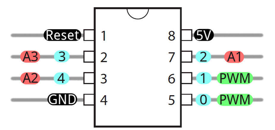

Lukas G. schrieb:
> int receiver = 0; // Signal Pin of IR receiver to Arduino Digital Pin 11
Ich bin sicher kein Arduino Spezi, aber war das nicht so, das die Ports
für PortA von 0-7 gingen? Da der Tiny nur PortB hat, könnte für PB0 also
eine andere (wie z.B. 8) Zahl stehen.

Attiny hat PB ja, aber ich habs jetzt eh überall schon getestet.
Wie hast du das denn zum Laufen gebracht?

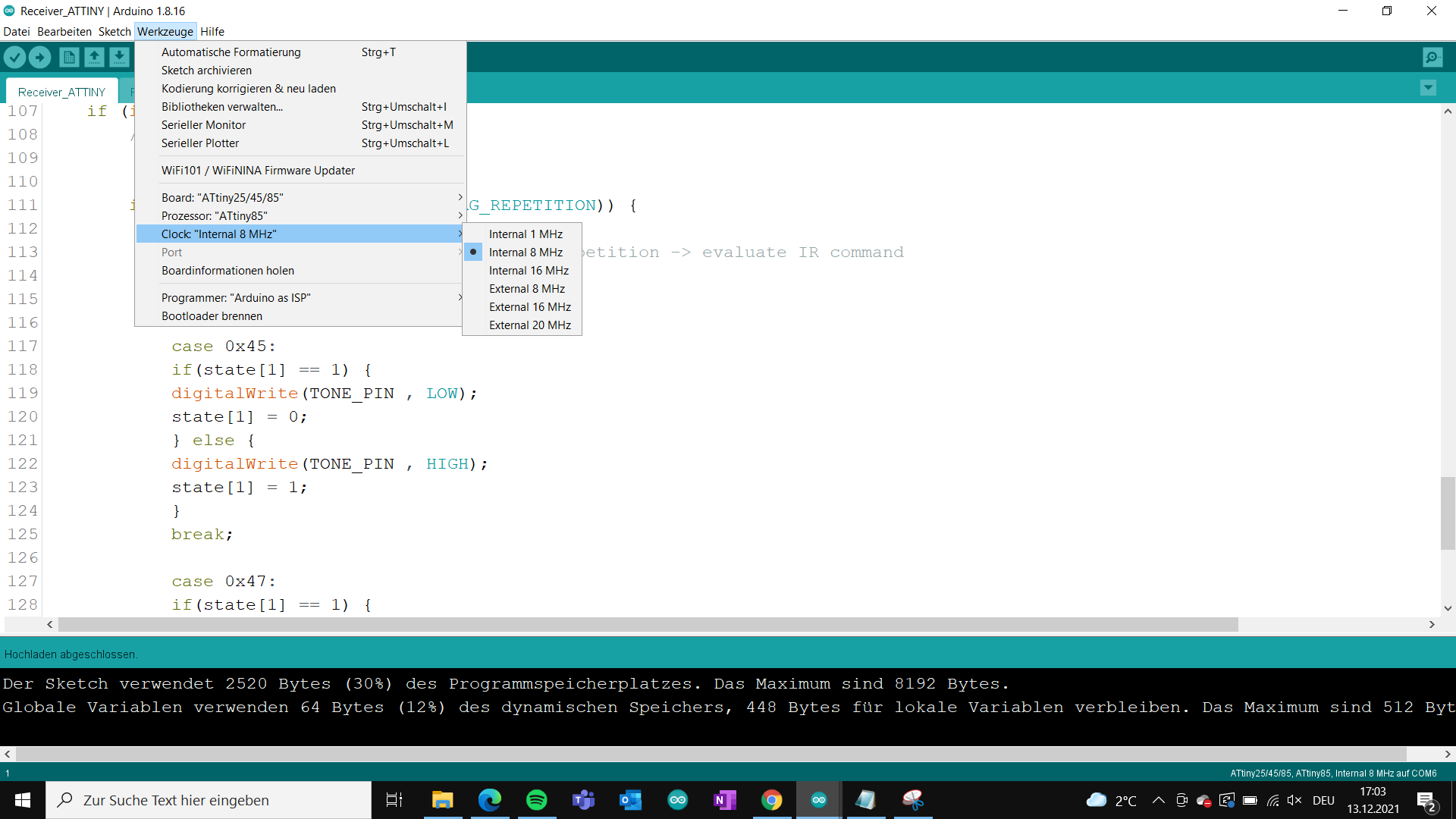

So jetzt hab ich den SimpleReceiver Sketch von IRMP genommen, die
Definitionen für die anderen Boards rausgenommen und zuerst über den UNO
probiert, da hats funktioniert, dann hab ich den exakt gleichen Code auf
den Attiny geladen, mit den richtigen Pinbelegungen und es funktioniert
wieder nicht...
Hier mal der Code:
#include <Arduino.h>
#include "PinDefinitionsAndMore.h"
#include <irmpSelectMain15Protocols.h>  // This enables 15 main protocols

Re: IR Empfänger mit Attiny85/45 funktioniert nie
von Lukas G. (luke21)   13.12.2021 17:05
Es geht um die Einstellung auf diesen Foto.  !!!!
DA muss ich immer 1 MHZ einstellen.
Da der serial-Monitor langsam seien soll, habe ich den IM CODE auf
19.200 eingestellt. Dann kann ich i.d.R. locker mitlesen.
Was die Kabellänge angeht. Es ist ein gutes Kabel und ca. 1 m lang.
Stromversorgung durch eine externe aktiven HUB.
