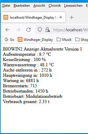

von Dirk F. (dirkf)
Hallo Tobias,
danke für die Hinweise, aber jetzt noch auf Linux umsteigen ist mir zu
aufwendig.
Da werde ich wohl mit der PHP Lösung von Peter versuchen weiterzumachen:
Beitrag "LON Bus Windhager mitlesen/steuern"
Messwerte auslesen und im Browser anzeigen geht schon mal.
Der nächste Schritt wäre eine grafische Anzeige....
