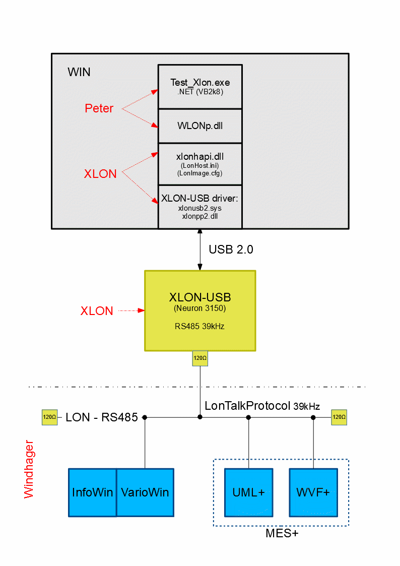

Somit habe ich dann "einfach" die Service SW von Windhager analysiert,
und mit einem VB2005 Programm nachgeahmt, mithilfe der mitgelieferten
DLLs.
Mein Progi kann jetzt alle Komponenten (UML, WVF, Kessel) selber finden,
die darin enthaltenen NV (Variablen) abfragen, und deren Werte auslesen.
Weiters habe ich eine Trace Funktion, wo ich zyklisch in einer Datei
hinterlegte NV abfrage, und speichere.
Zuz. bin ich am spielen (mit dem Kessel), um die Bedeutung der einzelnen
NV zu erforschen.
Nicht alle sind durch den Namen selbsterklärend.
Wer es mit einem anderen Adapter versuchen möchte, oder ganz ohne, der
kann auch nähere Informationen haben, was so am Lon Bus nötig ist, um
die Komponenten anzusprechen.

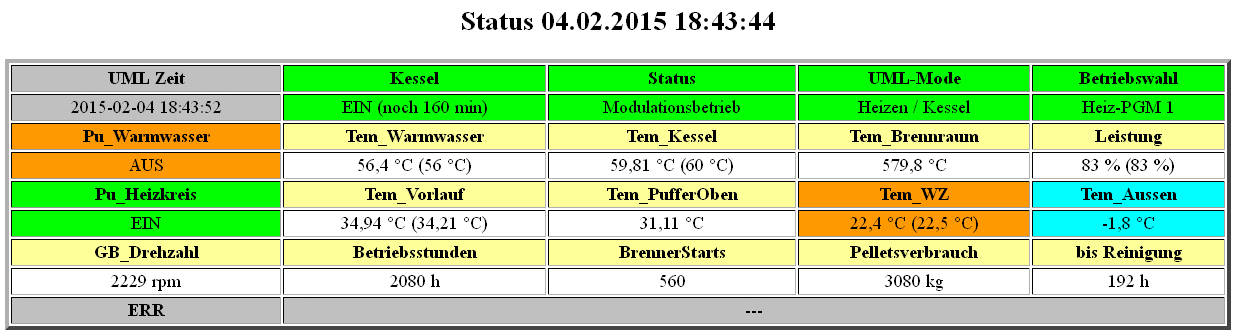

So, ich bin jetzt einigermaßen fertig mit diesem Projekt.
Die interessantesten Parameter werden jetzt periodisch aus dem Kessel
ausgelesen, und in eine Datei gespeichert.
Diese Datei (bzw. deren Inhalt) wird dann über eine .ASP Datei auf einem
Webserver bereitgestellt (siege Bild), und kann mit jedem Browser
aufgerufen werden.

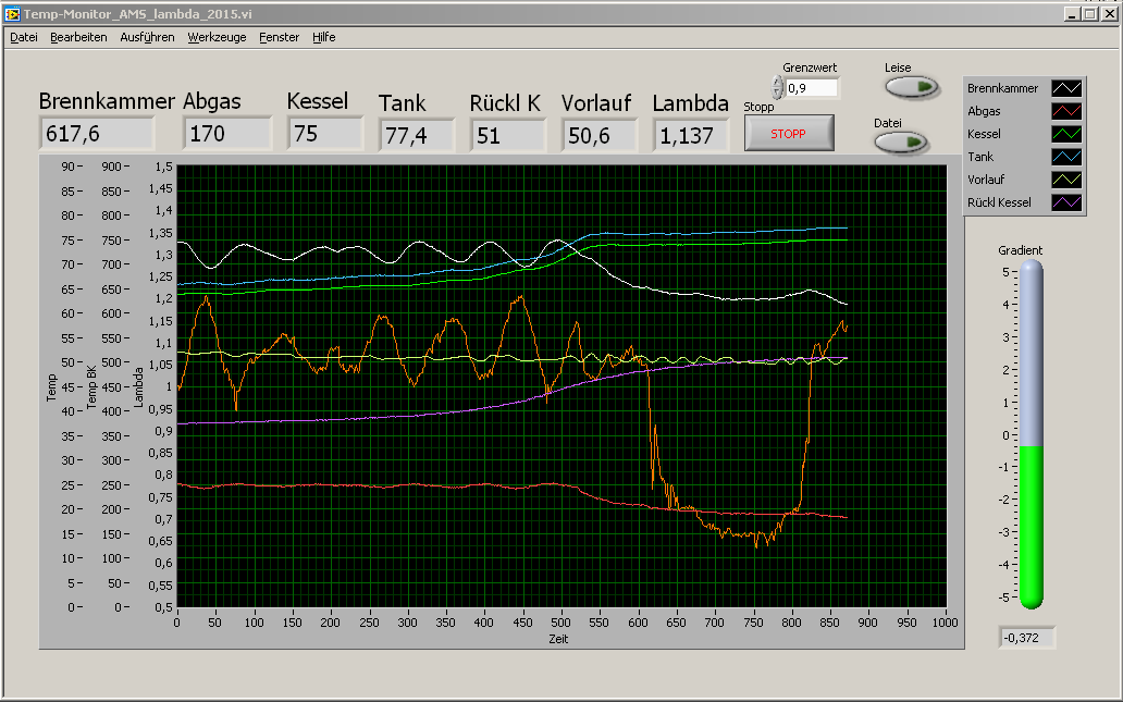

Ich habe mir inzwischen mit einem Beckhoff-System (Analoge
Eingangsklemmen und Ethernet-Buskoppler) beholfen und ein zweites dünnes
Thermoelement in die Brennkammertauchhülse geschoben, ebenso im Abgas.
Die Tank- und sonstigen Wassertemperaturen messe ich mit PT100-Fühlern.
Dazu in Labview einen Recorder geschrieben, um den Verlauf der
Verbrennung über der Zeit zu beobachten (ein Schritt ca. 3 sek.).
Seit 2 Jahren habe ich zusätzlich noch eine Lambda-Sonde im Abgasstrang
installiert. Dabei habe ich feststellen müssen, dass der Kessel von Zeit
zu Zeit in einen Zustand verfällt, der durch starken Luftmangel
gekennzeichnet ist. Normalerweise pendelt der Kessel zwischen Lambda =
1,05 und 1,2. Dann aber stimmt plötzlich das Luftverhältnis nicht mehr
und es kommt zu Phasen mit Lambda kleiner 0,7, ggf. auch mit Qualmen.
Das passiert bevorzugt bei Lastwechseln (wenn die Rücklauftemperatur
ansteigt).

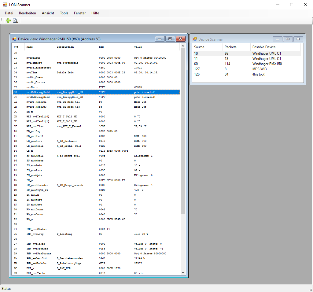

Was man aus einem Kessel ausgelesen kann (Beispiele für VarioWin und
fireWin):
Node: VarioWin
NV:nvoError              (nvo_Störcode        )  Typ:SNVT_count(8)
NV:OXY_nvoHeating        (nvo_O2_Heizung      )  Typ:SNVT_lev_cont(21)

von Peter M. (peter2003)
Hallo Martin,
mit "meiner" Konfiguration (siehe Bild), mit dem XLON-USB Adapter, kann
ich inzwischen nicht nur alle Werte aus dem Kessel und UML+ auslesen,
sondern auch verändern. Das beinhaltet auch zB. die Warmwasserfreigabe,
und auch das ändern der Heiz-/WW-Programme.
Aber alles nur über den XLON-USB mit den im Bild zu sehenden DLL auf
Windows Basis.
Wenn eine andere Möglichkeit der LON Kopplung/Steuerung vorhanden ist,
kann ich die LON "Befehle" liefern, die bei meinem VarioWin mit UML+
verwendet werden.
lg. Peter
Hallo Marc,
ja, neben dem XLON-USB Adapter und der mitgelieferten Windows DLL
brauchst du noch eine weitere DLL (zB. aus der Service SW).
Und noch ein Programm, dass dann die Daten ausliest/ändert (von mir, als
VB.NET zu haben).
Leider gibt es die beiden DLLs halt nur für Windows. Da wird die ganze
Steuerung des XLON-USB darin abgehandelt.
Da ich keine Source für die XLON-USB DLL habe, wäre es schwierig das
Ganze auf Linux nachzubauen.
Peter

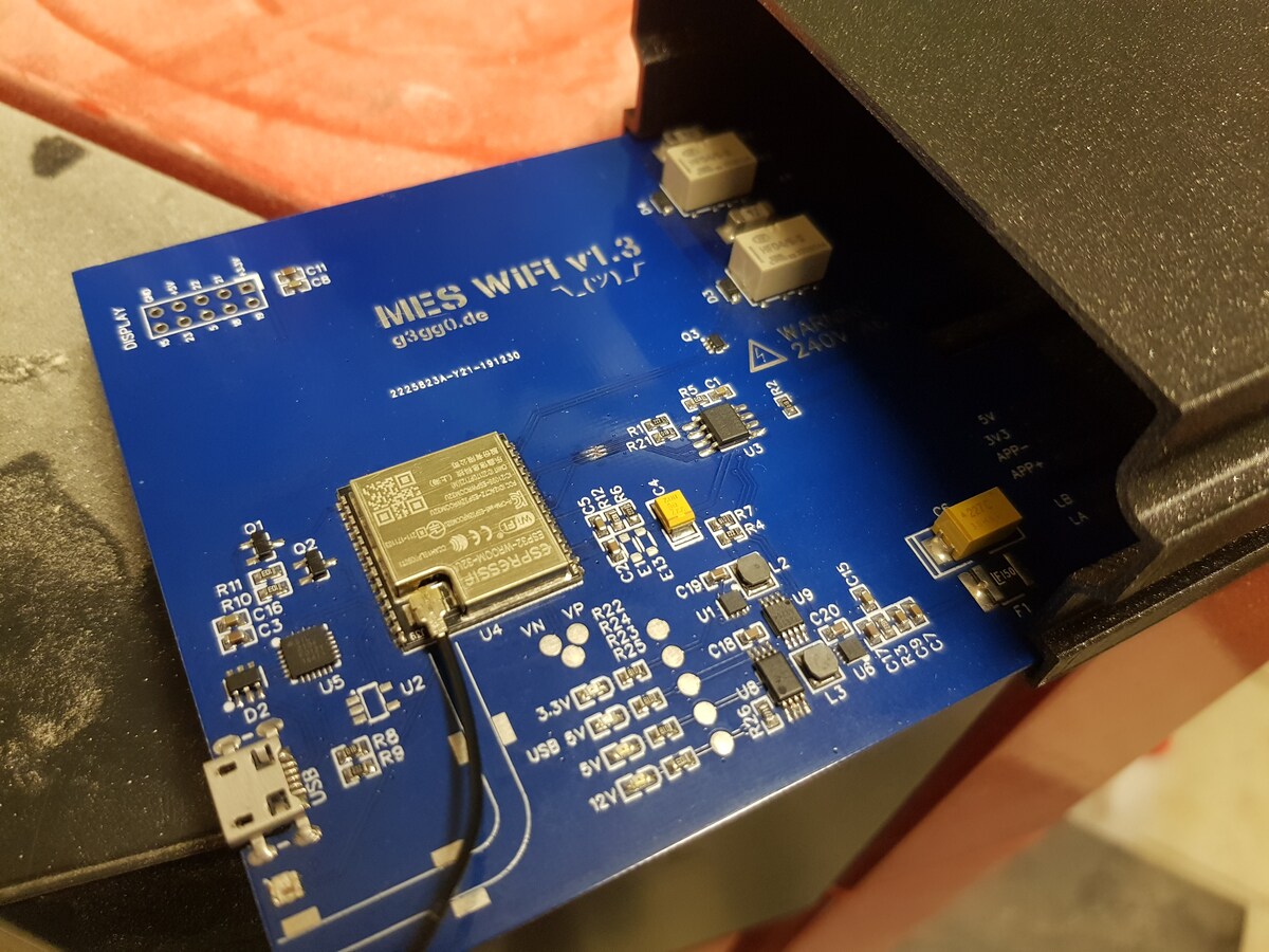

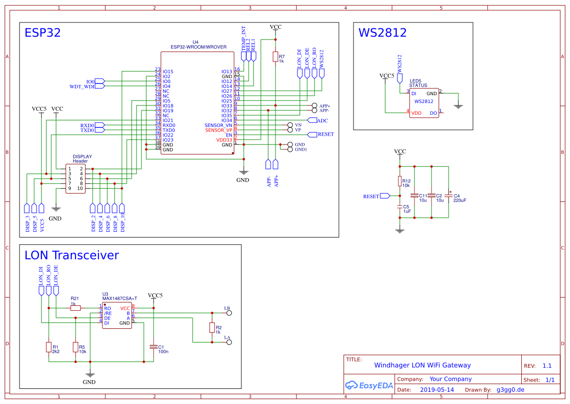

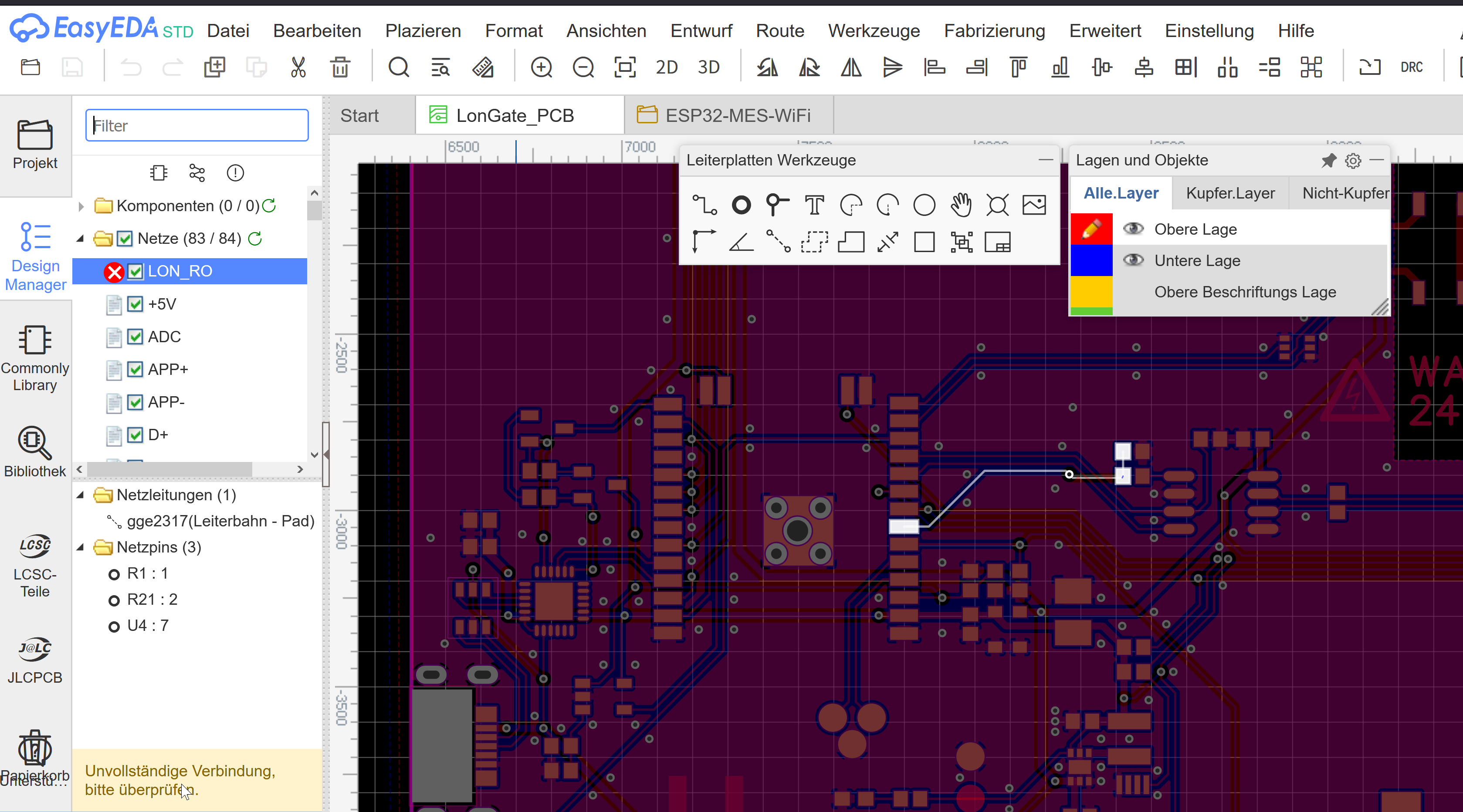

von Georg H. (g3gg0)
vor geraumer Zeit habe ich eine eigene Platine dafür gebastelt.
Ich hab den Artikel dazu hier veröffentlicht:
https://www.g3gg0.de/wordpress/esp32/mes-wifi-bringing-a-windhager-pellet-heater-online/
Natürlich mit ESP32, MQTT, Grafana etc. und mittlerweile auch
zusätzlichen Relais um Magnetventile zu schalten.
Gruß,
g3gg0

Verstehe ich es richtig, dass ich einen freien Steckplatz im PMX
brauche? Bei mir sind alle drei Felder belegt...
Marc
Servus,
Danke für das feedback :)
Ja, du brauchst einen freien Steckplatz. Aber du kannst das auch sicher
fliegend verdrahten.
Schnapp dir einen ESP32, RS485 transceiver und einen step-down auf 5V.
Dann die LON-Leitungen anzapfen und das sollte auch reichen.
Eigentlich sogar in der "dead-bug"-Methode auf einem ESP32 Devboard
machbar.
Im Grunde ist das ein einfacher Aufbau. Ich wollte es nur "solide" und
hab das deshalb als MES-Modul aufgebaut.
Gruß,
g3gg0
von Marc (Gast)
Ja, am Ende vom LON Bus einfach dranhängen, das dachte ich auch.
Deinen Schaltplan hatte ich auch schon gesehen, danke!
Hallo Horst,
danke für das Kompliment. Ich finde der Platinenteil hat auch sehr viel
Spaß gemacht.
Bei den Steckkarten hat man auch gefühlt unendlich viel Platz :)
Wenn du einen Ethernet PHY an den ESP32 hängen willst, sind glaub die
LON-Leitungen (GPIOs 25, 26, 27) im Weg.
Die müsstest dann umlegen auf z.B. 12, 13, 14.
Falls du an einen anderen µC gedacht hast - mit der aufwändigste Part
war glaub das Bit-Timing.
Die Daten sind Manchester-kodiert und beim Sync-Pattern am Anfang kommen
manchmal mehr oder weniger Transitionen.
Wäre eigentlich auch gut mit nem kleinen FPGA lösbar - dann wäre auch
das Empfangen langer Nachrichten fehlerfrei machbar.
Der Arrow MAX1000 ist ein top Teil, sehr empfehlenswert.
Das wäre dann ein ideales USB<->LON Board mit vielen extra IOs :)
Gruß,

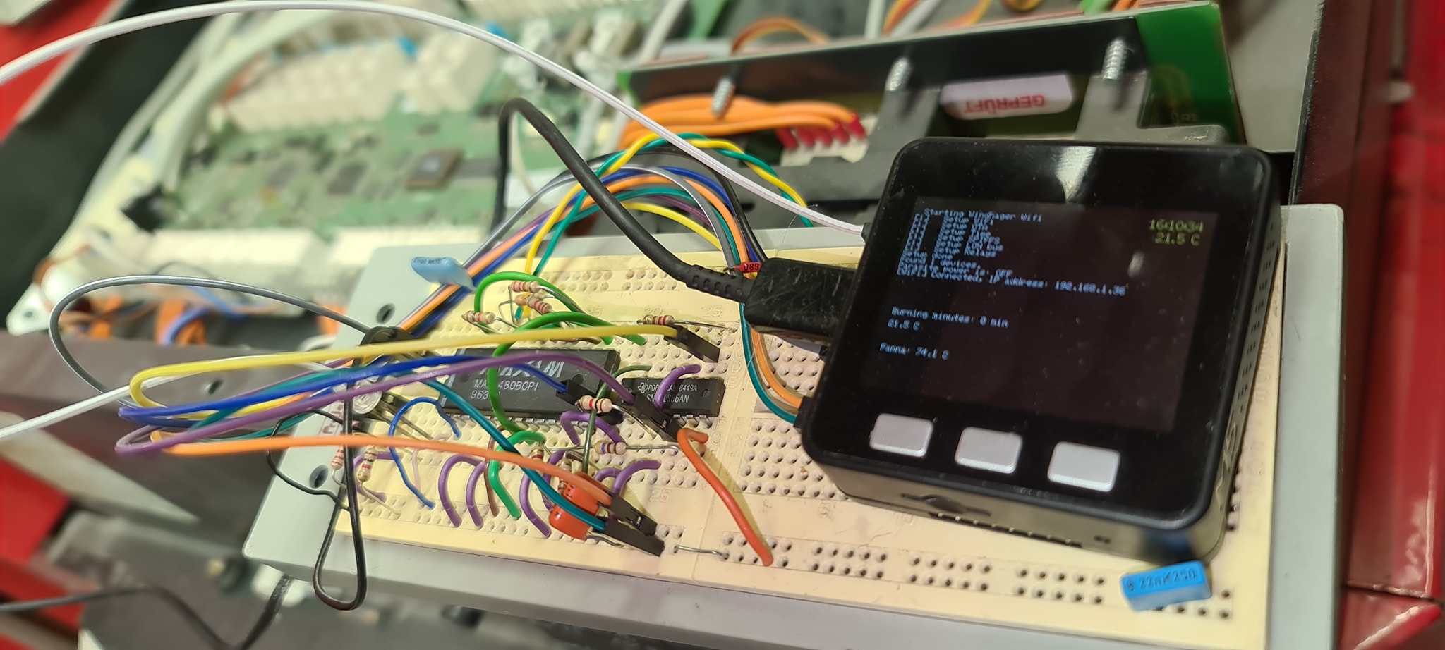

von Thomas (Gast)
Absolutely fabulous @g3gg0 !
I have been working on the same thing as you, but you are way ahead of
me.
I had begun to setup an ESP32 based M5stack with an old MAX1480 RS485
driver I had laying around, to start decoding the LON-bus.
But now that you have already decoded it, I downloaded your code and
made some small changes since I have very little knowledge about MQTT,
Grafana and Pushingbox.
And now it is up and running, I use the LCD of the M5 and also setup a
small Web-server on the M5 instead, so I can easily access the
information from the web just for trying out now.
I guess I need to learn about MQTT, Grafana and Pushingbox :)
I have a Windhager Biowin Exklusiv, that I would like to monitor and
control.
So I am very interested in further exploring the LON-bus protocol and
all the messages, also how to send messages.
I noticed however I got some strange value on abgastemperatur with your
code, the result was 1365, when the actual temp was 74, and then the
same 1365 when the actual temp was 104.
Here is a document I found that lists nv-variables. I have no idea if
Windhager complies with these, but I guess the do.
https://www.exhausto.com/~/media/Global/Technical%20Documents/Manuals/3005290.pdf
Ciao, Thomas

von Thomas (Gast)
BTW, I hooked my MAX1480 up on a plain breadboard, attached it to the
M5Stack and to LON-bus "Phoenix"-type connectors inside the burner. Very
simple and works like a charm.
I power the M5Stack from a normal USB-charger/adapter.
von Thomas (Gast)
Here's my very simple setup, see attached photo.

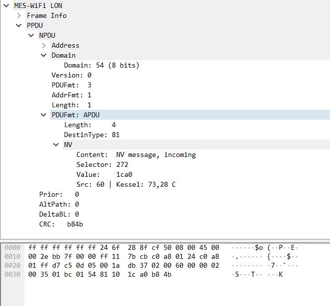

tell.
Super, dass das bei dir geklappt hat.
Bin mir aber nicht sicher ob die NV Variablen deckungsgleich sind.
Ich empfehle dir, mit Wireshark und dem dissector, den ich auch in
meinem blog habe,
die ganzen Nachrichten mitzulesen und den dissector etwas zu erweitern.
Per default werden alle LON-Botschaften auf port 3333 an die
broadcast-Adresse 192.168.1.255 geschickt.
LON.ino:8 const char * udpAddress = "192.168.1.255";
Ich glaub ich stelle den auch in ein repository, dann kannst du deine
Änderungen auch mit einpflegen. (wenn du möchtest)
Gruß,
Georg

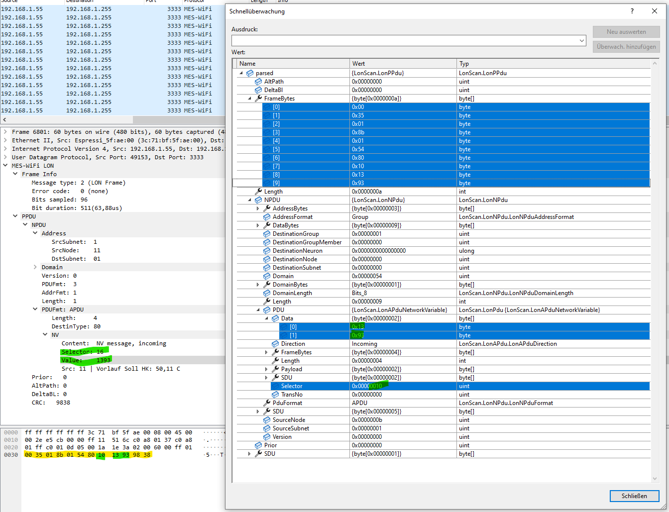

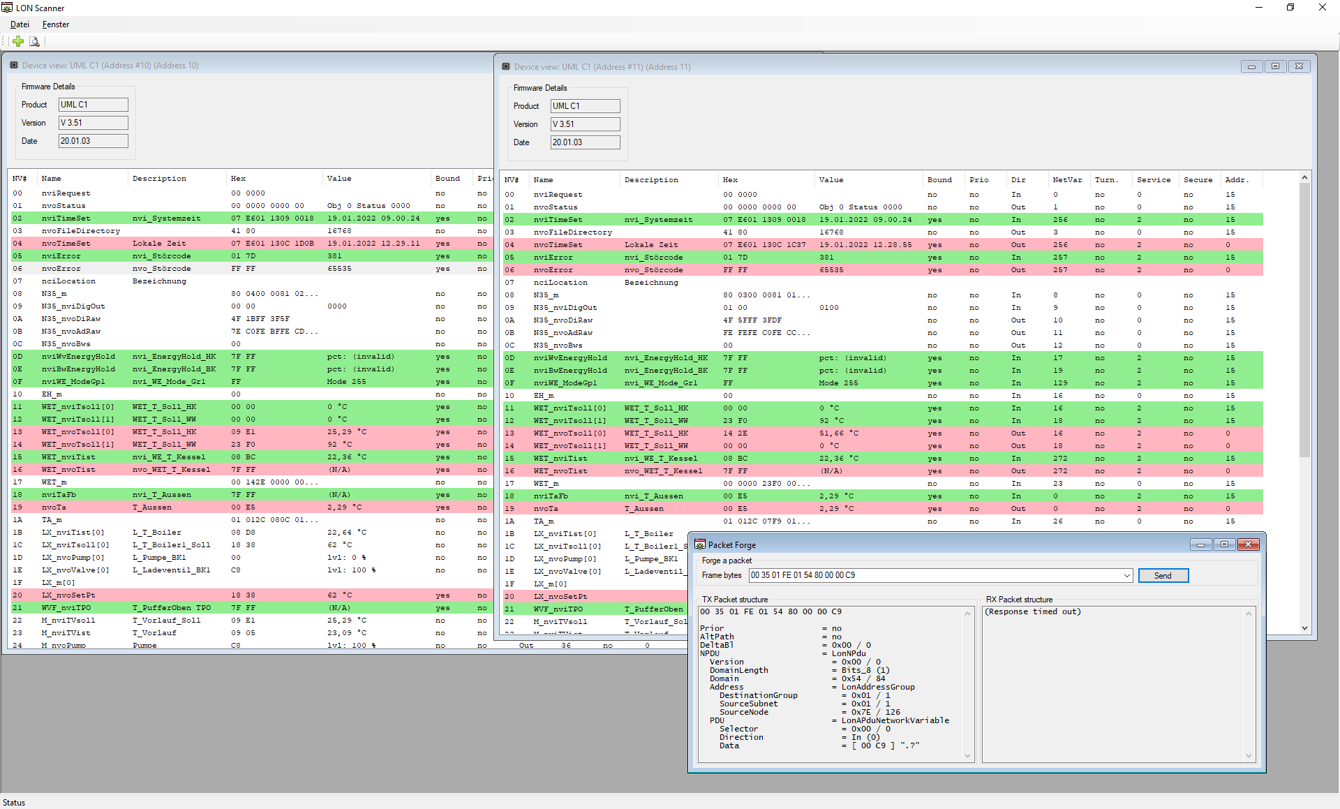

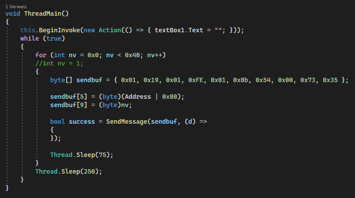

Für die C# hacker.
Das ist der EXPERIMENTELLE C# code, mit dem ich die NVs testweise
visualisiert hab.
Sehr hässlich, dessen bin ich mir bewusst :)
Nächster Schritt - sauber in Klassen kapseln:
 - network layer
 - device instance
 - visualization
Noch ein quick'n'dirty Form1.cs code

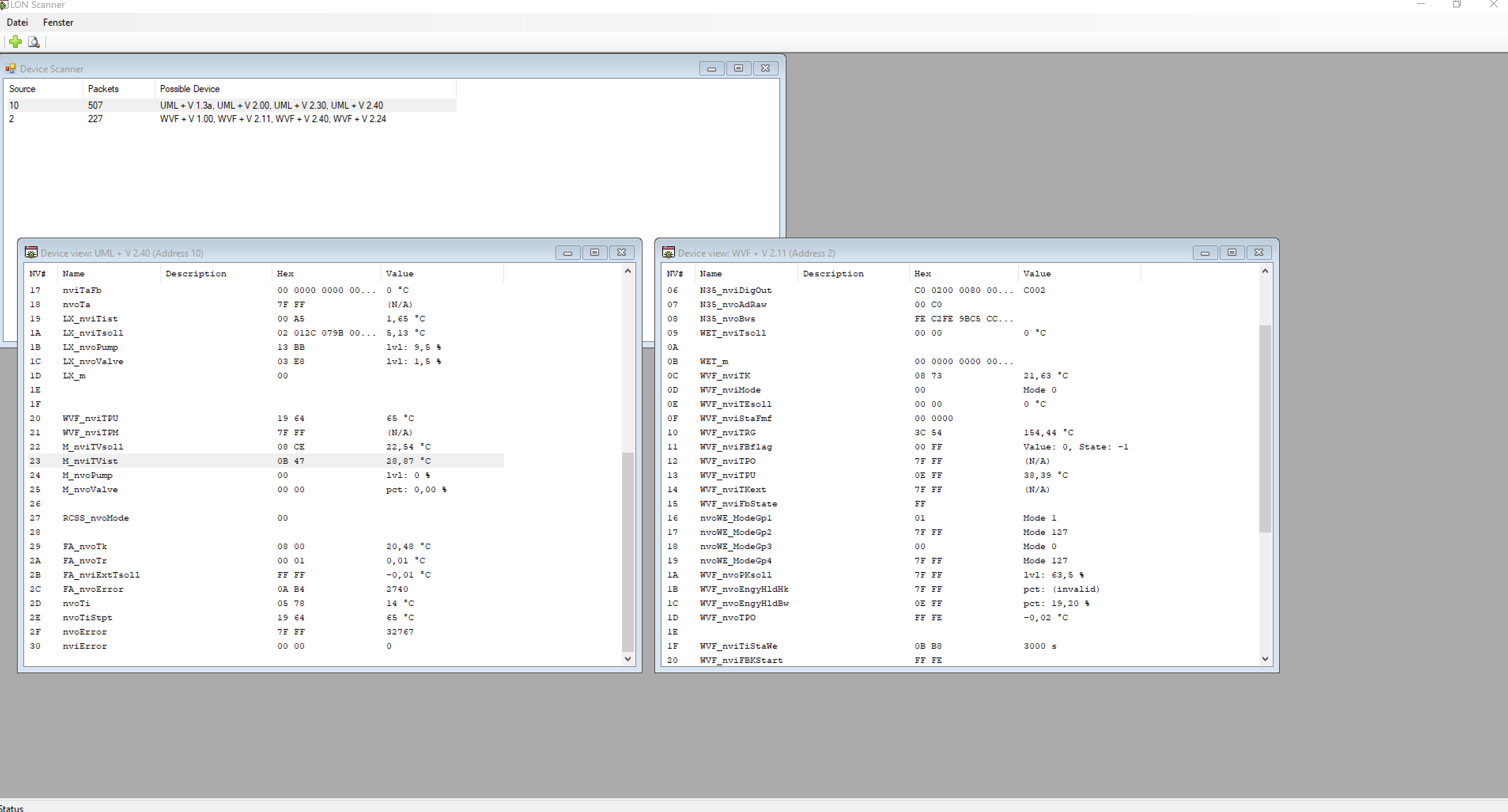

Anderes Thema:
Ich parse aktuell die NV-IDs, deren Name und den Datentyp aus der
PMX_A3_V270.XIF, die ich mal gefunden hab.
(Firmware version v2.70 mit den notwendigen Extradaten)
Weiss jemand, ob diese Datei auch irgendwo für ein UML C1 verfügbar ist?
Oder hat jemand Firwmare für andere für Modelle?
Gruß,
Georg

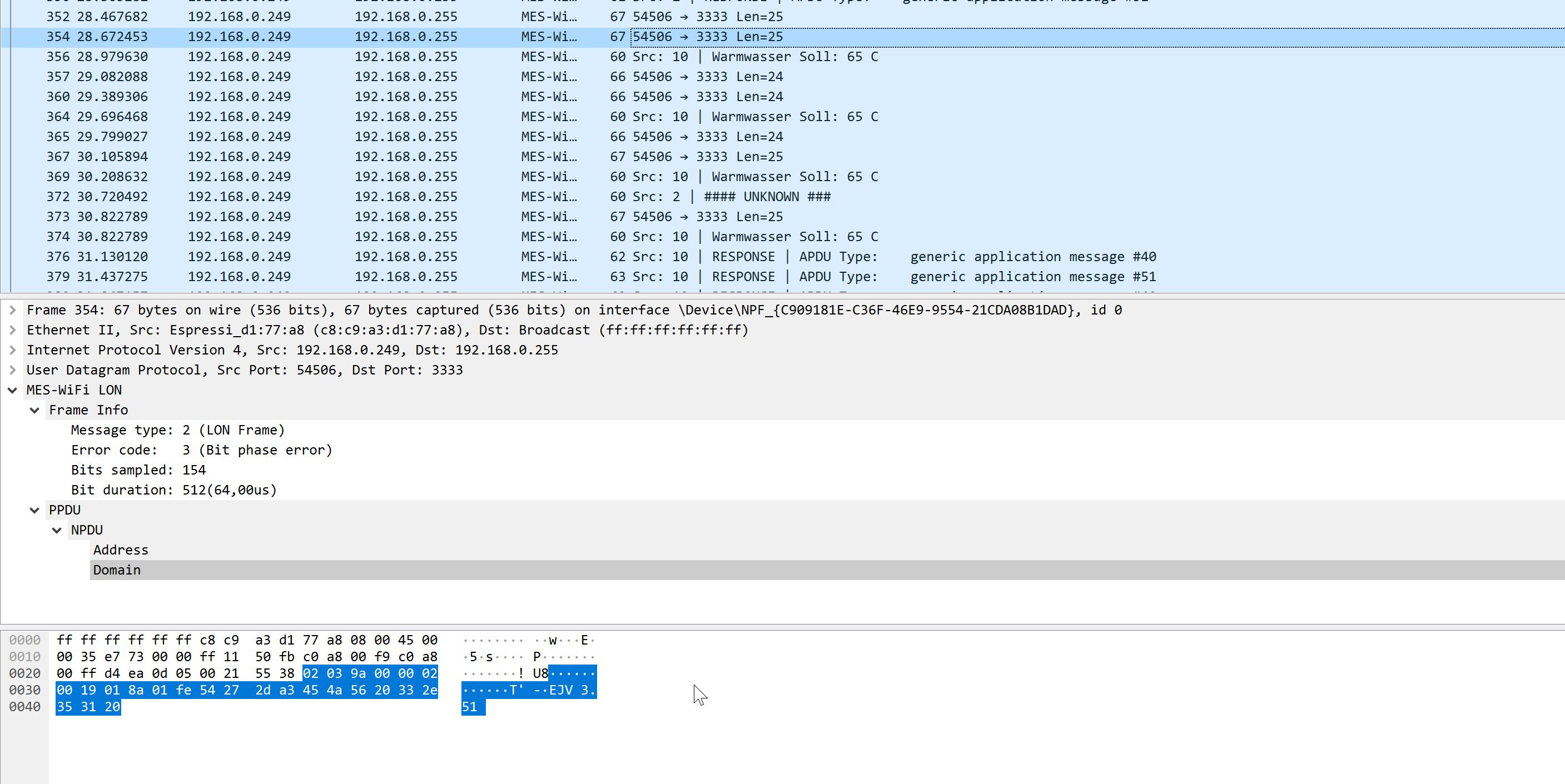

von Thomas (Gast)
Hi
Great little LUA-script :)
I ran Wireshark and got the attached log.
I have sources 2, 10, 60 and 90 in my system.
I am getting quite a lot of messages with Error code: 2 (Bit time too
short)
Messages with source 90 always have destination 60.
There are some few source 60 with destination 90 and some with
destination 127 that reports a RESPONSE, network variable fetch and a
value, but most messages with source 60 has no destination. Those
reports the Kessel temperature.
Src 10 sends four different messages
Date/time,  (no destination)
Aussen temp,  (no destination)
Vorlauff soll HK temp,  (no destination)
RESPONSE, Network variable fetch, (destination 127)
None of the messages between 60 and 90 decodes the TPDU (not
implemented).
Messages with Src: 2 reports as UNKNOWN, but there are only three
different messages that re-occur:
Selector: 24, 96 or 128,
Value: 00, 7fff or 01 respectively
So I assume the Src address matches the following
Main PCB, Src: 60
Display, Src: 90 (?)
UML C1 module, Src: 10
WVF module Src: 2 (?)
I guess it should be possible to get quite some further info by
analyzing the traffic while operating the display to read out different
info and to set various stuff to send messages from the display to
request certain info. But I am not at the burner right now so this is
what I could get remotely.
von Thomas (Gast)
Hello again
I could see from the system report I have around 40% CRC Errors. I might
need to check up my physical connection to the LON-bus, or investigate
if I have something else causing poor signal integrity.
I got some help scrolling through the information on the boiler display
while I was logging with wireshark, it definitely generated a lot of
unknown requests and failed responses, so I guess that should be able to

Well, sometimes sloppiness causes extra unnecessary work.
If you look closely at the photo of my breadboard above, you will notice
I forgot to add power line capacitors. Now it works fine :)

Ich hab mittlerweile die C# sourcen überarbeitet und eine GUI gebastelt.
Leider erst mal hardcoded auf 192.168.1.255 als Adresse. (bis ich einen
Optionsdialog einbaue)
Zwei Features:
 - Passiver Device Scan (die Lupe), dann rechtsklick auf ein device zum
aktiven scannen
 - Aktiver NV Scan (das Plus), ein Gerät (hardcoded 10, 11 und 60) aktiv
scannen
https://g3gg0.magiclantern.fm/LON/

Hab das Tool aktualisiert.
Beim Start erstellt er jetzt ein config file. Bitte das editieren.
Hier kannst du die broadcast (*) IP ändern und auch die NVs des WFV
anpassen,
sollte ich da ein Feld oder einen Typ falsch definiert haben.
Hab von dem die Infos zugeschickt bekommen: (danke!)
SW Name        = WVF
SW Version     = V 3.51
SW Date        = 20.01.03
(*) Kommunikation scheint wirklich nur per broadcast zu klappen.

Ok, so I looked a bit more into the NV's trying to understand them
Attached are two screenshots, one from the LONScanner showing NV 0x0D
and one from the Wireshark showing the corresponding LON packet, with a
selector of 272.
A couple of questions
1. How do we know that selector 272 corresponds to Kessel temperature,
or has that been "reversed engineered from an actual system"?
2. How do we know that selector 272 corresponds to NV 0x0D?
There are some Parameter/NV-lists around for some Windhager burners and
Got a lot of information from another user, that helped
in understanding how that stuff generally works.
As it is already a few years back, I fear that I mix up a bit.
(especially the terms)
But basically what I remember was:
I got information for an other windhager device (VarioWin) which NV
selector for these broadcasts have which meaning.
Also got text files that explained the NV ID (for the request via SPDU)
have what meaning.
(e.g. a PMX_A3_V270.XIF file)
And matching the exact NV Selectors against the NV ID I did via
comparing values.
Not sure how much (if any) was already matching and how much I had to
find on my own.
As I usually do things from scratch, It was still quite a lot.
> "nodes" like firewin, variowin and UML C1 or WVF, as above in the thread
> as well, and as I understand the lists differ from product to product.
> Where do these lists come from or how are they extracted? Can I find or
> generate one for my Biowin?
These are the ones I also got.
Wonder if someone has some more .XIF files.
> In the analysis of my system I have noticed Requests from the Infowin
> are sent as SPDU/APDU Requests and responded in the same way, not using
> the NV index or selector. There are also some less frequent TPDU
> messages with specified destinations.
Yeah, you can "wait" for a broadcasted APDU or query it via SPDU.
I just remembered that you also can read the NV config from the device.
The "ID" I mentioned before is just an "entry number 0 to n" and the
device
has a table that contains various information.
Here is the result that I got right now for this test on a PMX150:
 0# nviRequest       | Prio: 0, Dir: Incoming Selector:    0 (UnBound) Turn: 0 Service: 0 Auth: 0 AddrTbl: 15
 1# nvoStatus        | Prio: 0, Dir: Outgoing Selector:    1 (UnBound) Turn: 0 Service: 0 Auth: 0 AddrTbl: 15
 2# nviTimeSet       | Prio: 0, Dir: Incoming Selector:  256 (Bound  ) Turn: 0 Service: 2 Auth: 0 AddrTbl: 15
 3# nvoFileDirectory | Prio: 0, Dir: Outgoing Selector:    3 (UnBound) Turn: 0 Service: 0 Auth: 0 AddrTbl: 15
 4# nvoTime          | Prio: 0, Dir: Outgoing Selector:    4 (UnBound) Turn: 0 Service: 0 Auth: 0 AddrTbl: 15
 5# nviObjEvent      | Prio: 0, Dir: Incoming Selector:    5 (UnBound) Turn: 0 Service: 0 Auth: 0 AddrTbl: 15
 6# nvoObjStatus     | Prio: 0, Dir: Outgoing Selector:    6 (UnBound) Turn: 0 Service: 0 Auth: 0 AddrTbl: 15
 7# nvoError         | Prio: 0, Dir: Outgoing Selector:  257 (Bound  ) Turn: 0 Service: 2 Auth: 0 AddrTbl: 0
 8# nvoWvEnergyHold  | Prio: 0, Dir: Outgoing Selector:   17 (Bound  ) Turn: 0 Service: 2 Auth: 0 AddrTbl: 2
 9# nvoBwEnergyHold  | Prio: 0, Dir: Outgoing Selector:   19 (Bound  ) Turn: 0 Service: 2 Auth: 0 AddrTbl: 2
10# nviWE_ModeGp1    | Prio: 0, Dir: Incoming Selector:  129 (Bound  ) Turn: 0 Service: 2 Auth: 0 AddrTbl: 15
11# nviWE_ModeGp3    | Prio: 0, Dir: Incoming Selector:  134 (Bound  ) Turn: 0 Service: 2 Auth: 0 AddrTbl: 15
12# EH_m             | Prio: 0, Dir: Incoming Selector:   12 (UnBound) Turn: 0 Service: 0 Auth: 0 AddrTbl: 15
13# WET_nviTsoll[0]  | Prio: 0, Dir: Incoming Selector:   16 (Bound  ) Turn: 0 Service: 2 Auth: 0 AddrTbl: 15
14# WET_nviTsoll[1]  | Prio: 0, Dir: Incoming Selector:   18 (Bound  ) Turn: 0 Service: 2 Auth: 0 AddrTbl: 15
15# WET_nvoTist      | Prio: 0, Dir: Outgoing Selector:  272 (Bound  ) Turn: 0 Service: 2 Auth: 0 AddrTbl: 0

As you can see, the ID 272 matches "15# WET_nvoTist" and 257 matches "7#
nvoError".
Thats also a possibility to get the mapping.
Will add this as a GUI in my tool the next days. First without the
possibility to edit ;)

Okay,
habs geschafft aus dem service tool alle .xif zu entpacken - sind 64
Stück.
Jetzt muss ich wohl einen Parser dafür schreiben um mir daraus die
config zu ziehen.
Dann werden alle hoffentlich alle Modelle unterstützt.
das parsen hat ordentlich geklappt.
https://github.com/g3gg0/LonScan/releases/tag/v0.2.1
Unterstützte Modelle:
Thomas schrieb:
> Hi
> Which service tool is this?
> Is there an .XIF file for the Biowin? Could you please make it available
> to me?
> Thanks!
If its okay, you can read the LonScan.cfg which contains the necessary
information.

Hat jemand neuere UMLs in seinem setup und würde im PacketForge
(dropdownmenu rechts neben der textbox) das EBus paket mal ausprobieren?
@Michael vllt?
Wäre interessant ob hier eine Antwort kommt.
Die bytes sind auf "DestinationNode" 10 oder 11 hartkodiert, kann aber
im Textfeld geändert werden falls notwendig.
Im dump links unten sieht man was das für ein Paket ist, das man gerade
zusammenschustert.
von Michael L. (michaelleitner)
Gerne, aber leider kommt bei mir
(Response timed out)
Blöde Frage, wie finde ich die Version meines Moduls raus?
Allerdings habe ich ja ein UML C1 und kein UML + (gibt es da eigentlich
ein eigenes XIF zum importieren)?
lg Michael

Ich habe jetzt die Timeout-Zeit in der cfg-Datei auf 30000 ms gestellt.
dennoch kommt
bei dem EBus-Befehl.
Die normale NV-Query (mit Destination 10 bei mir, da ich kein 60 habe)
funktioniert.
Hatte die vorherige Nachricht am Handy getippt.
Peinlicher Tippfehler - ich weiss wie man Fenster schreibt :D
Hier eine neue Version, die auch anzeigt, welche NVs input sind (grün)
und welche output (rot).
Die NetVar Spalte ist der "selector" der NV auf dem Bus.
Im Screenshot sieht man, dass mein UML C1 die NV#04 "Lokale Zeit"
aktualisiert wird, wenn eine NV mit selector 256 reinkommt.
Und sie schickt die T_Aussen auf NV selector 0 raus (sobald die software
den Wert zum verschicken markiert)
Mit "00 35 01 FE 01 54 80 00 00 C9" kann man die Temperatur dann auch
von aussen reinmelden.
So könnte der ESP32 andere Sensoren an euer Busyystem reporten.
Oder andere Temperaturen anfordern ("Meine Frau hat laut Google Kalender
Frühschicht, für ein warmes Bad schon mal um 04.30 die Vorlauftemperatur
hochfahren...")
https://github.com/g3gg0/LonScan/releases/tag/v0.3.2
Bei mir liefert die Versionsabfrage (egal ob über dein Tool oder
manuell) leider immer einen Bit Phase error.
lg Michael

von Thomas (Gast)
How can I get the NV - Selector mapping read out with the tool? I have
not found how to do that?
Download the latest version and select your device.
See my screenshot above - it shows all the fields on the right side.
von Thomas (Gast)
I also get the Bitphase error for the sw version request. But not
always, it worked one time.
It also gets the product name ok, but does not report it in the sw,
perhaps because of the bitphase error.
Please see the attached wireshark file.
The product name response is much longer than the sw version response,
and seems to work fine every time, so it seems the bitphase error is not
directly related to packet length.

> Wie schaut dein Aufbau aktuell aus? Sind da recht lange Drähte im Spiel?
> Transceiver nahe am ESP32? Stichleitungen vom LON sind kurz oder
> terminiert?
noch ist alles auf einem Breadboard - die Leitung vom LON sind ca. 50cm,
vom Receiver zum ESP sind es noch mal gut 10cm. Meinst du das ist zu
lange?
Für die Dauerlösung hätte ich ja gerne deine Platine und dass mir JLCPCB
nicht nur die Platine fertigt, sondern auch gleich fertig bestückt.
Allerdings ist da ein Start aufgrund von Lieferzeiten frühestens nach
dem chinesischen Neujahr möglich. Oder hättest du da andere Tipps für
mich?
Danke und lg
Michael

von Thomas (Gast)
Ran it one more time now, this time there was no bitphase error, but
Lonscan still doesn't report anything.
Servus,
Bei der PCB v1.3 ist mir nicht aufgefallen, dass ein IO-Pin falsch
gelegt ist.
Man konnte mit der LON nur LESEN, nicht aber senden, was mir bisher
nicht auffiel.
Darum hab ich auf EasyEDA eine v1.4 veröffentlicht mit einer Korrektur.
Habe die Änderung per Kupferlackdraht auf einer v1.3 nachgebaut und das
klappt.
Auch hab ich in der Firmware kleine Änderungen vorgenommen.
Es ist zwar nicht so, dass das Grundproblem des ESP32/RMT damit behoben
ist.
Allerdings habe ich etwas mit den Timings gespielt und es könnte sein,
dass die Fehlerquote bei größeren Paketen geringer ist.
Änderungen in der Firmware:
 - glitch filter für kurze spikes < 100µs

Hier ein Video wie es bei mir läuft:
https://www.youtube.com/watch?v=6MgHI1anq8U
Die CRC Fehler sind wahrscheinlich u.a. auch weil ich keine
Kollisionserkennung drin hab.
> lange?
Das find ich persönlich schon etwas lang aber sollte eigentlich auch
ohne Terminator klappen. So hoch sind die Raten hier auch nicht.
Vielleicht kommts auch von der Spannungsversorgung.
Der ESP32 zieht beim WiFi Senden schon ordentlich und oft sind die
falschen
5V -> 3.3V Spannungsregler verbaut. Die wären okay für den ESP8266, beim
ESP32 bricht die Spannung oft etwas ein.
Ich würd mal probieren ein paar kerkos zu platzieren. Beim Transceiver
und am ESP.
von Thomas (Gast)
Here's what happens when I try to use it, 0.3.3
https://youtu.be/gq__Ym3DAQA
Can you set the timeout to 3000?
von Thomas (Gast)
Thanks, that made all the difference :)

I noticed that the LON Scanner has two columns, NV# and NetVar, the name
indicating that the columns shows the same thing, but as I understand
the NetVar actually shows the Selector.
For instance for the Time Setting, the NV is 2, The Selector is 0x100.
But for Current Output the NV and the selector is the same =0X17.
> So requesting Power, the NPDU looks like this
>  19 01 bc 01 ff 54 27 0b 02 0a c8
(entered the byte sequence in "Packet Forge" to check its content)
01 19 01 BC 01 FF 54 27 0B 02 0A C8
Prior                    = no
AltPath                  = no
DeltaBl                  = 0x01 / 1
NPDU                     = LonNPdu
  Version                  = 0x00 / 0
  DomainLength             = Bits_8 (1)
  Domain                   = 0x54 / 84
  Address                  = LonAddressNode
    DestinationSubnet        = 0x01 / 1
    DestinationNode          = 0x7F / 127
    SourceSubnet             = 0x01 / 1
    SourceNode               = 0x3C / 60
  PDU                      = LonSPdu
    Auth                     = no
    ReminderLength           = 0x00 / 0
    ReminderMList            = 0x00 / 0
    SPDUType                 = Response (2)
    APDU                     = LonAPduGenericApplication
      Code                     = 0x0B / 11
22
      Data                     = [ 02 0A C8 ] "..?"
23
    TransNo                  = 0x07 / 7
Are you sure that packet was the request?
> 0b 01 09 0e 3f
> Where 0e 3f is the temperature.
> However, I have not figured out how 0e 3f converts to 90 C. Or what it
> should be otherwise.
Just a guess - it is SNVT_temp:
0x0E3F = 3647 = 364.7 K - 273.1 K => 91.6 °C
von Thomas (Gast)
yes, the left NV# is the "Network Variable's table index".
The NetVar is the "selector" that is used for the Network Variable.

Hallo Georg!
> gelegt ist.
> nicht auffiel.
> klappt.
Danke für die Überarbeitung! Wirst du dir eine neue Platine bestellen
oder bleibst du beim Kupferlackdraht?
lg Michael
Ich werd erst mal beim Kupferlackdraht bleiben.
Hab ich mit einem Mikroskop gemacht und ist kaum von nem 0603 zu
unterscheiden ;)
Sind drei übereinander gekreuzte Drähte.
Ich hab die bisher immer per Hand bestückt, aber vor geraumer Zeit
Gefallen
an einem SMT stencil und der miniware mini-hotplate gefunden.
Falls ich eine Bestücke, gehts dann wahrscheinlich eher etwas schneller.
Ich hab den LonScanner aktualisiert.
Jetzt werden bekannte Geräte autmatisch gefunden wenn man auf den
Scan-Button
klickt und dann den Eintrag in der Liste doppelklickt.
https://github.com/g3gg0/LonScan/releases/tag/v0.3.5
Hallo Georg,
> gelegt ist.
> nicht auffiel.
> klappt.
Beim Gerber-Export meckert das Tool wg. einer unvollständigen Verbindung
(siehe Screenshot), könntest du da bitte mal einen Blick drauf werfen?
Danke und lg
Michael
Danke dir!
habs behoben :)
Na das war prompt :)
Ich danke dir!
lg Michael

An alternative way you could use is an M5Stack with a Commu module to
connect to the LON-bus.
I am currently using an M5Stack with a separate RS485 transceiver on a
breadboard, but I ordered a Commu module and it arrived yesterday so I
will try that out any day. Then all you need should be two wires to
I'll post a note when I've tried it.

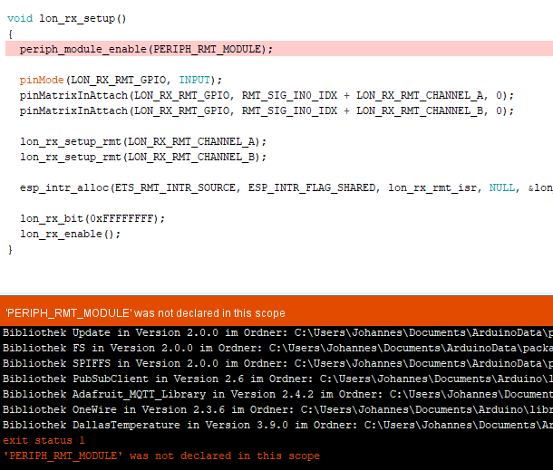

Im Moment versuche ich gerade die Dateien in Arduino
zusammenzukompilieren, scheitere aber im Moment an einer RMT.h
Wo bekomme ich die her? Die, die ich probiert habe, bringen immer
Kompilierungsfehler
Sorry für die vielleicht blöden Fragen, bin elektronisch nicht ganz so
bewandert...
Danke!
Johannes
von nilpferdJK (Gast)
Vielleicht sollte ich noch die Fehlermeldung posten:
C:\Users\Johannes\Desktop\MESWiFi-master\MESWiFi\LON_RMT_Rx.ino: In
function 'void lon_rx_setup()':
LON_RMT_Rx:415:24: error: 'PERIPH_RMT_MODULE' was not declared in this
scope
   periph_module_enable(PERIPH_RMT_MODULE);
LON_RMT_Rx:415:3: error: 'periph_module_enable' was not declared in this
scope
C:\Users\Johannes\Desktop\MESWiFi-master\MESWiFi\LON_RMT_Rx.ino:415:3:
note: suggested alternative: 'dhcps_router_enabled'
C:\Users\Johannes\Desktop\MESWiFi-master\MESWiFi\MQTT.ino: In function
'bool mqtt_loop()':
C:\Users\Johannes\Desktop\MESWiFi-master\MESWiFi\MQTT.ino:102:89:
warning: ISO C++ forbids converting a string constant to 'char*'
[-Wwrite-strings]
       mqtt_publish_int("feeds/integer/heizung/burning-minutes",
lon_stat.burning_minutes);
ich habe einige Libraries zusätzlich benötigt - ich denke u.a. die im
Screenshot.
lg Michael
von Johannes K. (nilpferdjk)
Hallo Michael,
danke für den Tipp, hab es ausprobiert, aber leider keine Änderung.
Bekomme nach wie vor folgende Fehlermeldung (s. angehängtes Bild)
Hat jemand eine Idee?
Danke,
Johannes
Hallo Johannes,
einem Freund habe ich Folgendes zusammengeschrieben:
Using library WiFi at version 1.0 in folder: C:\Users\m\AppData\Local\Arduino15\packages\esp32\hardware\esp32\1.0.4\libraries\WiFi
Using library FS at version 1.0 in folder: C:\Users\m\AppData\Local\Arduino15\packages\esp32\hardware\esp32\1.0.4\libraries\FS
Using library SPIFFS at version 1.0 in folder: C:\Users\m\AppData\Local\Arduino15\packages\esp32\hardware\esp32\1.0.4\libraries\SPIFFS
Using library ESPmDNS at version 1.0 in folder: C:\Users\m\AppData\Local\Arduino15\packages\esp32\hardware\esp32\1.0.4\libraries\ESPmDNS
Using library ArduinoOTA at version 1.0 in folder: C:\Users\m\AppData\Local\Arduino15\packages\esp32\hardware\esp32\1.0.4\libraries\ArduinoOTA
Using library Update at version 1.0 in folder: C:\Users\m\AppData\Local\Arduino15\packages\esp32\hardware\esp32\1.0.4\libraries\Update
Using library PubSubClient at version 2.8 in folder: D:\OneDrive\Documents\Arduino\libraries\PubSubClient
Using library Adafruit_MQTT_Library at version 2.4.2 in folder: D:\OneDrive\Documents\Arduino\libraries\Adafruit_MQTT_Library
Using library OneWire at version 2.3.6 in folder: D:\OneDrive\Documents\Arduino\libraries\OneWire
Using library DallasTemperature at version 3.9.0 in folder: D:\OneDrive\Documents\Arduino\libraries\DallasTemperature
Weiters habe ich die includes in der LON.ino anpassen müssen, damit es
im Arduino kompiliert:
#include <WiFi.h>
#include <WiFiUdp.h>
#include <FS.h>
#include <SPIFFS.h>
lg Michael
Ich nutze Arduino v1.8.1
und hier die libs/board:
Using board 'esp32' from platform [...] 1.0.6
Using library PubSubClient at version 2.7
Using library Adafruit_MQTT_Library at version 0.20.1
Using library OneWire at version 2.3.4
Using library DallasTemperature at version 3.8.0
> #include <WiFi.h>
> #include <FS.h>
> #include <SPIFFS.h>
Aber möglicherweise nur deswegen, weil ich zuerst alle Submodule
auskommentiert hatte und nur schrittweise wieder hinzugefügt habe.
Welchen Link habt ihr in die Voreinstellungen kopiert für das ESP-Board?
Manche Libraries finde ich in Arduino gar nicht, z.B. ESPmDNS.
Wäre es ggf. möglich, dass ihr mir an meine Email-Adresse alle Libraries
als Zip sendet?
