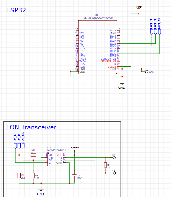

Servus, schaut eigentlich sinnvoll aus. 1. die Polarität vom LON passt? 2. die gewählten Pins werden sicher nicht von etwas anderem verwendet? (1-wire?, Relais, ...) 3. Bei dem Board liegt wirklich der GPIO da an, wo du denkst? :D In dem Fall ist erst mal nur der RO-Pin notwendig. Magst da mal mit dem Oszi messen? Gruß, Georg
Hallo Georg, Polarität vom Lon hab ich gecheckt, die passt. Auf dem Modul steht hinten IO26, IO16 und IO17 drauf. Das muss ich doch dann so ins Programm eingeben, oder? Oszi messen ist schwierig, ich kann nur mit einem Multimeter dienen ;-) Ich habe jetzt mal nochmal alles von GitHub runtergeladen und neu kompiliert und hochgeladen. Auch den MAX487 habe ich schon in einen anderen getauscht. Aber keine Änderung... Welch .ino-Dateien müsste ich eigentlich kompilieren lassen? Theoretisch könnte ich ja LED, Relay usw. weglassen, oder? Ich habe bis jetzt immer die MESWIFI in Arduino geöffnet und dann die anderen INOs mit in Arduino aufgemacht, dass ich 12 Tabs hatte. Und dann alles kompiliert und auf den Chip. Gruß Johannes Ausgabe aus dem seriell-Monitor: [i] Starting [i] Setup WiFi [WiFi] Connecting... [i] Setup OTA [i] Setup Time [i] Setup SPIFFS [i] Setup LON bus [i] read status from SPIFFS [i] Setup MQTT [i] Setup Relays [REL] setting 0 to OFF [REL] setting 1 to OFF Setup done [REL] setting 0 to ON [REL] setting 1 to ON [REL] setting 0 to OFF in 2000 ms [REL] setting 1 to OFF in 5000 ms [i] cyclic status save [NTP] Sending request [REL] setting 0 to OFF [WiFi] Connected, IP address: 192.168.0.40 [NTP] The time is: 18:32:29 [REL] setting 1 to OFF
Johannes K. schrieb: > Oder fehlt da ich Schaltplan jetzt noch was, dass ich einen PIN auf > Ground oder so ziehen muss? You have connected /RE with GND. This is incorrect. Connect /RE with DE, also replace R2 with 120ohm.
Uhm, that is possible, but not necessary.

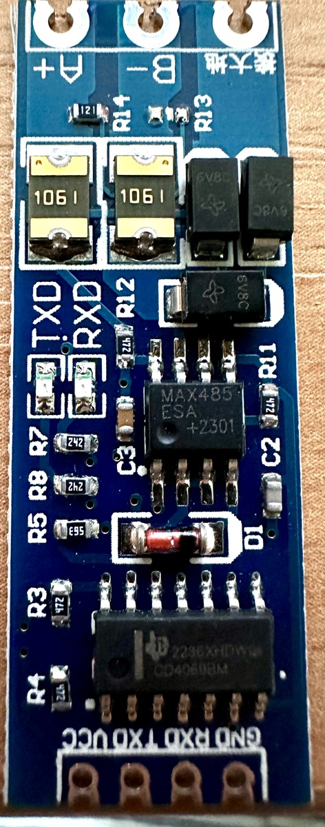

Mit welcher Spannung betreibst du den MAX487? Der Teiler passt zur Spannung? Ich würde langsam hergehen und die anliegenden Pegel messen bzw mal manuell setzen und im ESP32 schauen, ob der Pegel auch wirklich ankommt. (per digitalRead und Serial.printf) z.B. den MAX abklemmen und z.B. 5V an den Spannungsteiler anlegen.

This his how you should have connected it then,
1 | |
2 | |
3 | |
BUT!!!! There is no GPIO16 and 17 in the schematic above! So, it is not possible! (?) GPIO16 and 17 is also used for UART2 in some ESP-modules. Which pins on the module did you connect to, and exactly which module are you using?
Hello, this was "in between", sorry for the confusion. At the moment i have my setup like this: #define LON_RX 26 // Connects to RO on MAX487 #define LON_TX 18 // Connects to DI on MAX487 #define LON_TX_EN 19 // Connects to DE + /RI on MAX487 Modul is excactly this one: https://www.amazon.de/gp/product/B08TBPBJGV/ref=ppx_yo_dt_b_asin_title_o01_s00?ie=UTF8&psc=1 Code: #define LON_RX 26 #define LON_TX 18 #define LON_TX_EN 19 Thanks for your help! Johannes
Also, if you are using a breadboard, make sure you have a buffer capacitor close to the MAX487, it is required for proper function! I forgot it on my first setup and I lost 50% of all packets due to that. Ok, many of the pins on the EPS32 has many different uses and can sometimes be troublesome to use. You could try the same setup as I have used that worked fine. #define LON_RX 35 // Connects to RO on MAX487 #define LON_TX 5 // Connects to DI on MAX487 #define LON_TX_EN 2 // Connects to DE + /RE on MAX487
To receive, you only need the RO line of the transceiver, so please focus on that first. - double-check LON polarity (or try reversing, to check if it changes things) - measure the RO line with your multimeter. is it static 0V or 5V? -> bad - does it toggle irregulary? -> good - or - do you see some voltage when you use AC measurement? -> good - also a good idea to use a different pin. be aware that <13 is tricky and > 33 is input only -> https://randomnerdtutorials.com/esp32-pinout-reference-gpios/ - yeah, that bypass cap is a good point, but then you still should see some packets on UDP 3333 in wireshark - what do the "System report" packets tell you?

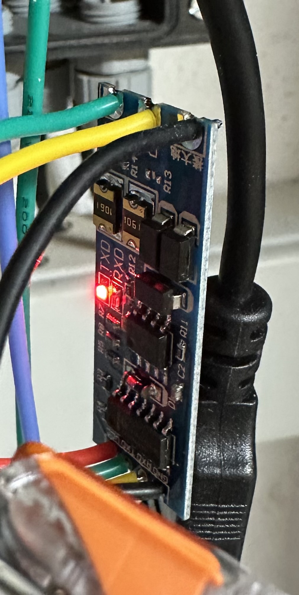

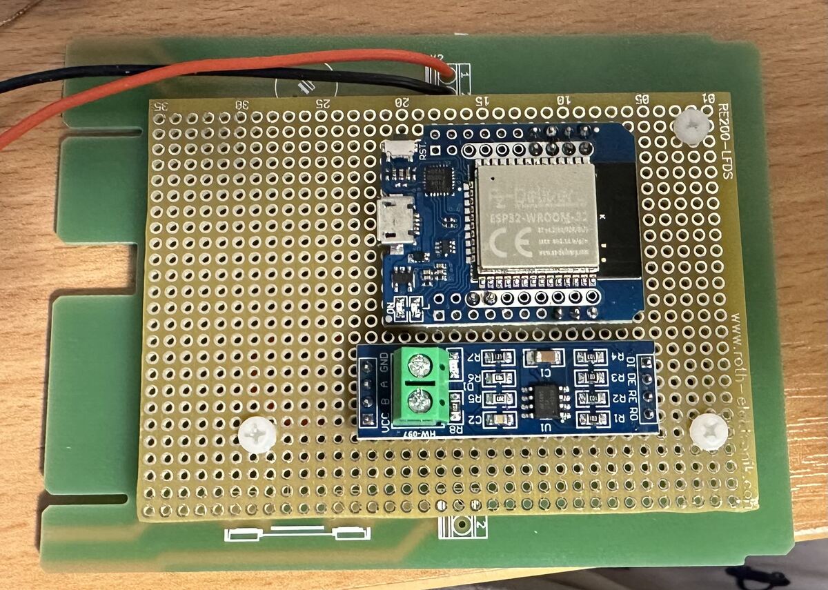

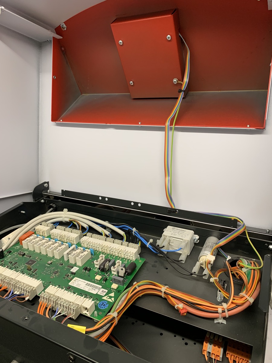

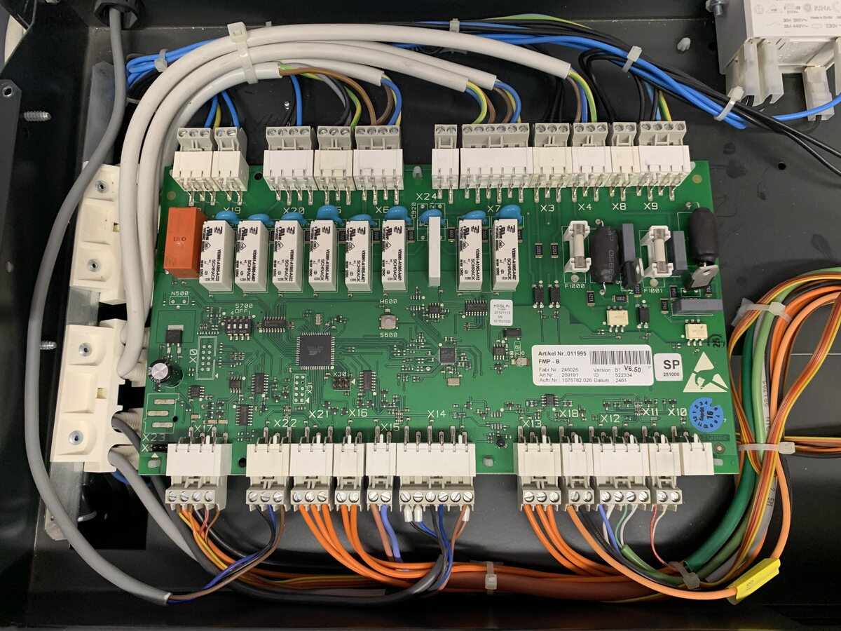

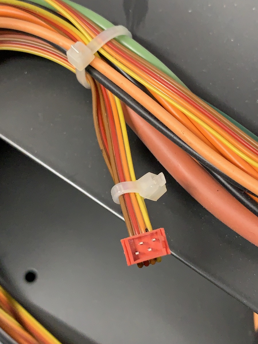

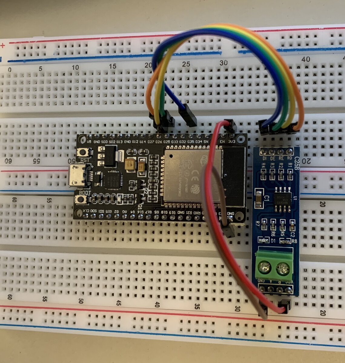

Magst vielleicht ein, zwei Fotos vom Breadboard reinstellen? Vielleicht hilft das. lg Michael
Hallo, anbei 2 Bilder, weiß aber nicht, ob man darauf was erkennen kann. Spannung zwischen RO und GND sind im Gleichspannungsmodus 0 - 66mV. Im Wechselstrommodus bleibt's bei 0V. Vielleicht ist auch mein Multimeter zu ungenau. Ich probiere jetzt mal noch einen anderen PIN als den 26er für RO aus. Gruß Johannes

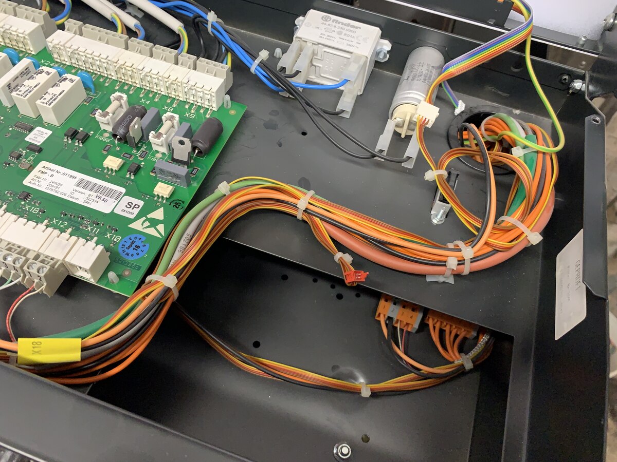

Kabel sind ca. je 15 - 20cm lang. Der Anschluss ist für den Pelletssauger, direkt im Heizkessel an der 1. Klemme, wo das UML C1 draufsteckt. Würde sowas hier reichen, um was zu "sehen"? https://www.amazon.de/Quimat-Digital-Oszilloskop-Maschine-montiert/dp/B077CZVZTJ/ref=sr_1_7?keywords=oszilloskop&qid=1643839033&refinements=p_76%3A419122031&rnid=419121031&rps=1&sprefix=oszilo%2Caps%2C86&sr=8-7

You MUST add a much larger capacitor between VCC and GND close to the MAX487!!!! Before you do that, it is pointless to fault find anything else. You should preferably put 100uF.
You can easily turn the ESP32 into a simple logic analyzer, and the way things are right now, that or some LED's can get you a long way ;) But first, a buffer capacitor!
Was mir grad so kommt, beim LON sollte doch der LON+ bei 2,7V liegen? LON- liegt bei so 2.3V -> https://store.chipkin.com/articles/rs485-what-are-possible-rs485-polarity-issues
Hallo, ich Schaltplan stand was von 100nF, den hatte ich drin. Hab jetzt auf einen 100uF gewechselt, aber immer noch keine Kommunikation. Außerdem habe ich noch ein anderes Multimeter genommen, und da ist auf beiden LON-Klemmen gegen Masse 2,4V drauf. Kann ungenau sein, aber beides mal exakt das Gleiche. Gruß Johannes

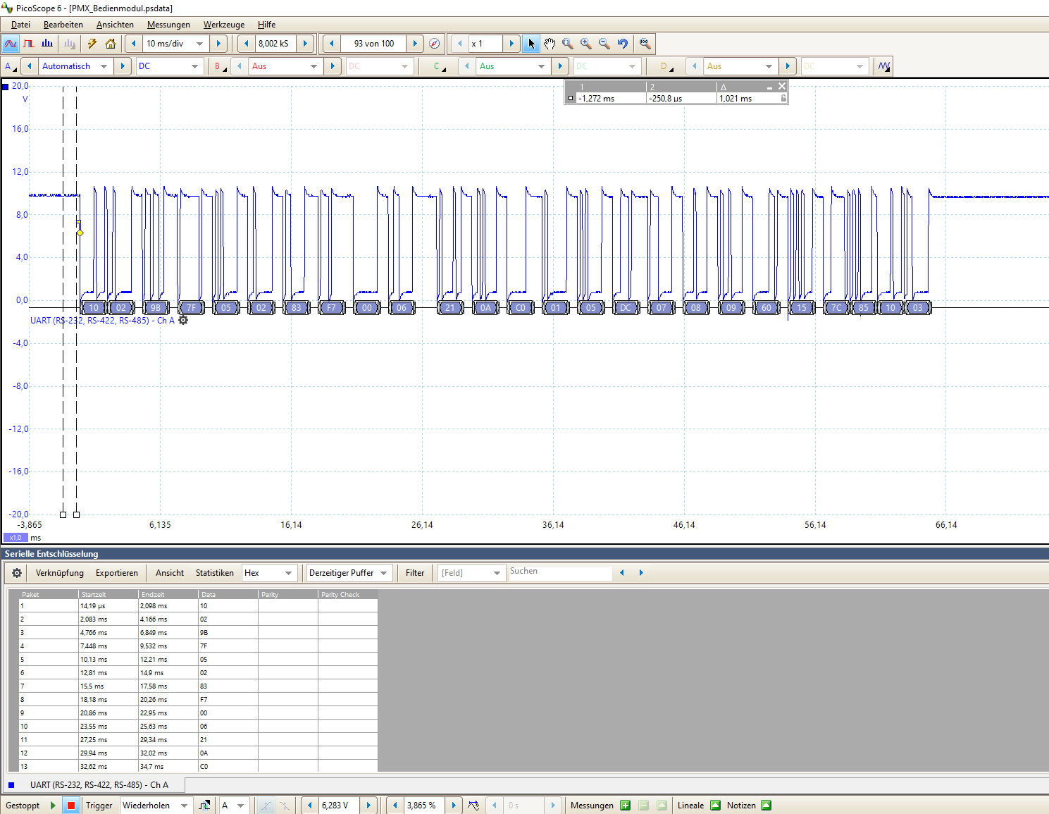

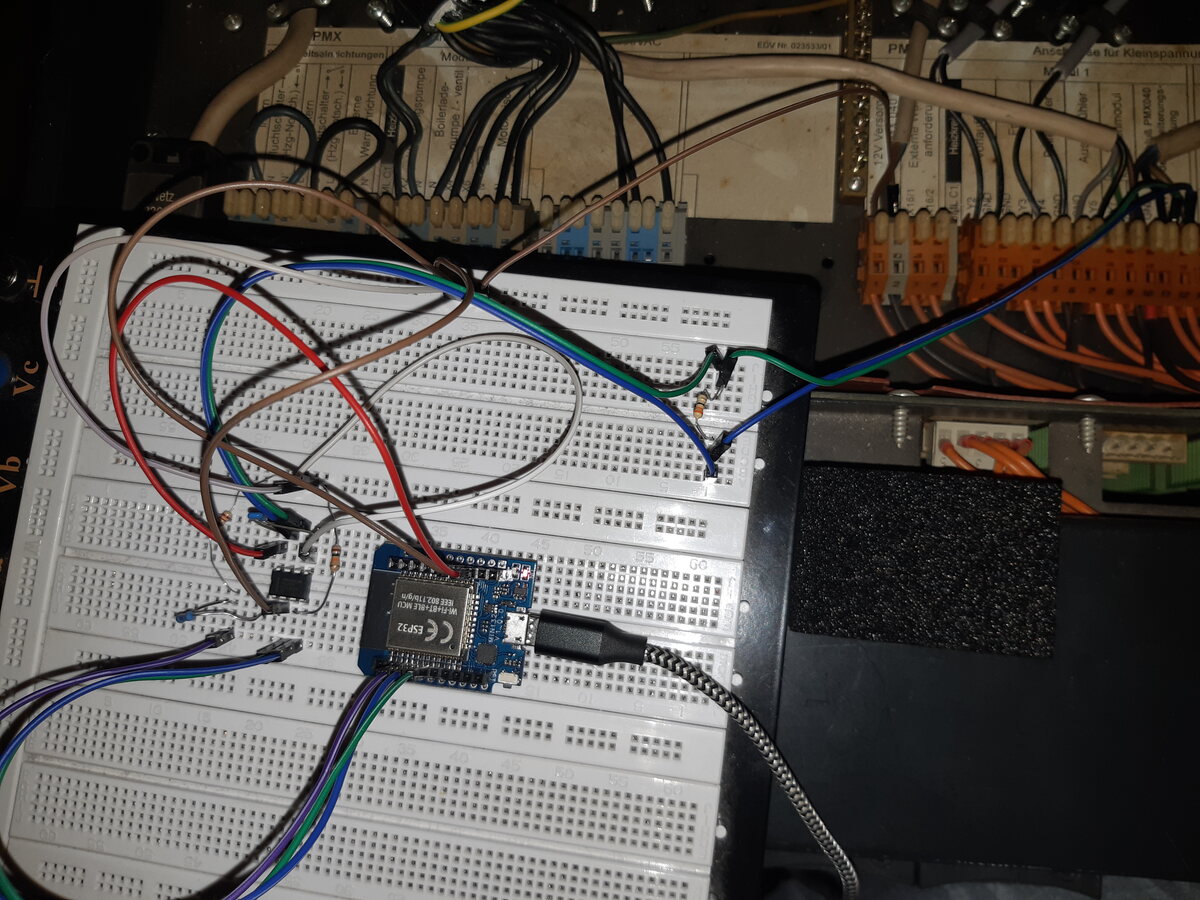

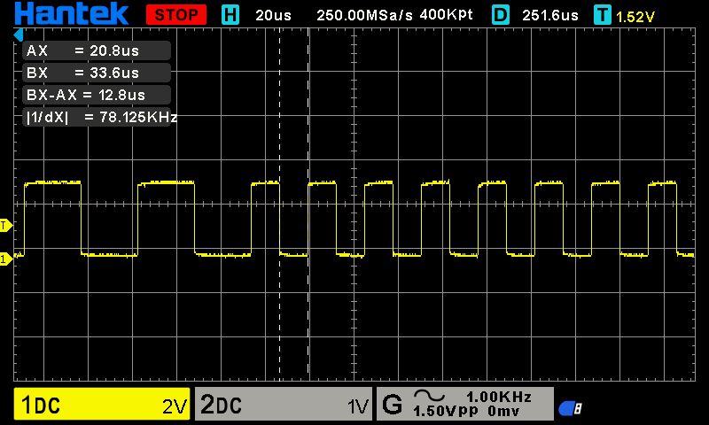

ich glaube, wir müssen wo anders suchen ;-) Die Ausgabe im Serial-Monitor bleibt immer noch an der Zeit stehen. Allerdings habe ich gerade mal den LON-Scanner angeworfen und auf einmal kommen da Daten an ?!?!? Es wird zwar immer noch nichts im SerialMOnitor oder MQTT ausgegeben, aber prinzipiell scheint das Lesen zu funktionieren... :-) Gruß Johannes
Hallo, ich habe mal den Quellcode in GitHub angeschaut, da ist "MQTT_setup" auskommentiert? Ein einkommentieren bringt aber auch nichts, da es scheinbar nirgends einen "Connect" gibt? Gab's Probleme mit MQTT? Gruß Johannes
Nein, MQTT funktioniert perfekt, bei mir mit Mosquitto. du musst natürlich die MQTT.ino anpassen (Server etc.) als auch in der MESWiFi.ino sowohl mqtt_setup() als auch mqtt_loop() aktivieren. lg Michael
Ja, natürlich ;-) mqtt_loop() auskommentieren, den Rest hatte ich schon. Jetzt sehe ich was im Serial-Monitor und auf dem MQTT-Explorer sind auch die Werte drauf!!! :-) Vielen Dank an alle für die Mithilfe!! Das war eigentlich schon das Ganze "Problem"... Danke nochmal!! Johannes
Aber dafür hast du jetzt ein Oszi ;D
ich hab schon länger einen Grund für den Kauf eines Oszis gesucht ;-)

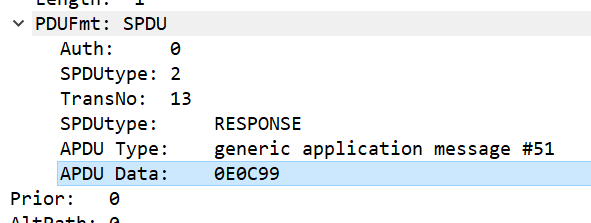

Ah ich sehe WVF hat fehlerhafte Header-Daten...
heißt? auch würde mich interessieren, wie ich zusätzliche Datenfelder aus dem LON-Scanner auf mein MQTT bekomme. Steht das irgendwo?
heisst: Ich muss das fixen. da steht nicht WVF oben in den Textfeldern. Wenn du mehr ins MQTT schaufeln willst, musst den arduino source in der LON.ino anpassen. Ist aber nicht so wirklich sauber.

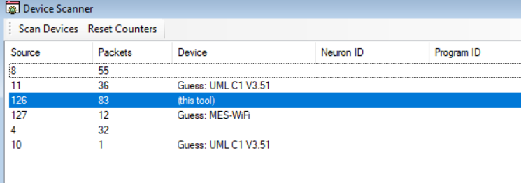

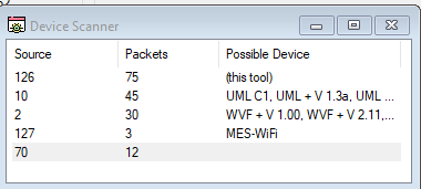

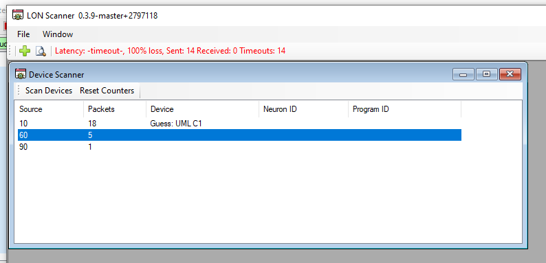

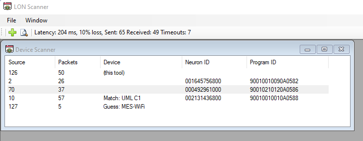

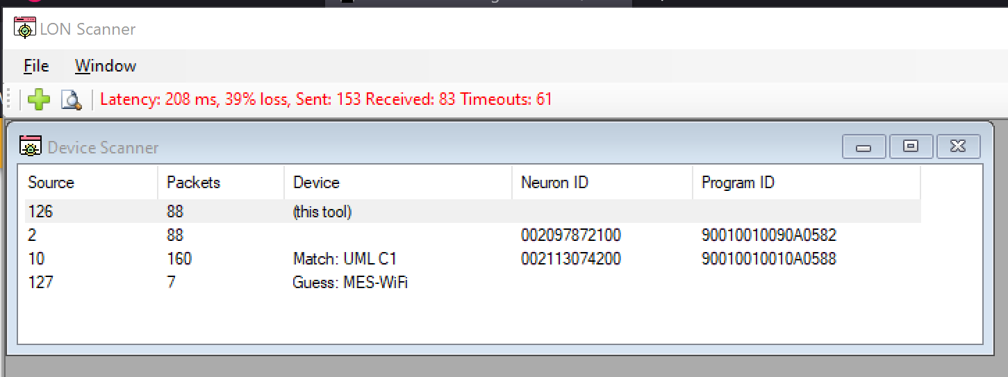

Wie sieht euer "Scan" aus? Der zweite Button.
siehe Anhang. Kann es sein, dass die 70 dieses Raumbediengerät ist, das bei mir im Wohnzimmer hängt?
nutz bitte mal die aktuelle software ;)
aktuelle Software? Link?
generell: https://github.com/g3gg0/LonScan/releases/ konkret die letzte: https://github.com/g3gg0/LonScan/releases/tag/v0.3.5
dann siehts so aus ;-)
Ok ändert nix. Schad. Dann hab ich die genaue version nicht als info-file. Falls jemand alte XIF files hat, gerne melden.

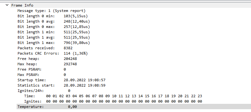

Anbei mein Scan-Ergebnis. Im Regelbetrieb hab ich knapp über 0% CRC Fehler - wenn ich das Tool verwende, geht der Wert stark rauf. Ich hoffe, dass da das hoffentlich bald neue Setup Besserung bringt :)

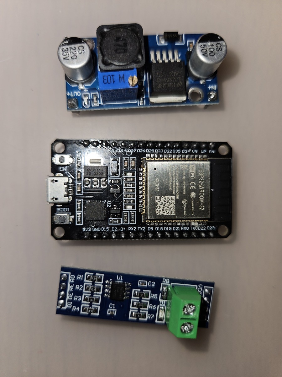

Ich hoffe die Gxx sind die GPIOxx. Wenn ja, dann sollte es so sein: RO (RX) -> G35 RE/DE (TX_EN) -> G26 DI (TX) -> G25 Referenz: https://github.com/g3gg0/MESWiFi/blob/master/LON.ino#L15 #define LON_RX 35 #define LON_TX 25 #define LON_TX_EN 26 Terminator: Kannst so drin lassen, sollte nicht stören.
Hallo Georg, danke für die Antwort. Ich habe die Hardware nun entsprechend aufgebaut und den ESP32 geflasht.

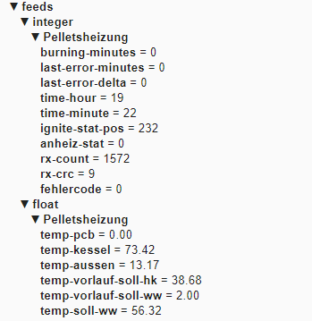

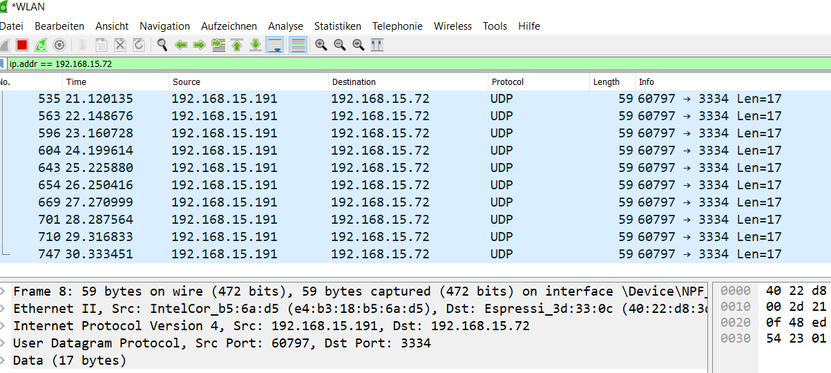

MQTT läuft auch, habe ich aber wieder ausgeschaltet, denn leider passiert weiter nichts. Ich werde auch nicht ganz schlau aus dem Code was ich nun tun könnte. Wie verbinde ich denn deinen Logger korrekt mit dem ESP32?
1 | |
Diese Broadcast-Adresse muss ich sicherlich auf mein Netz anpassen, oder? Dein Logger hört auf diese Broadcasts? Es werden aber leider keine Geräte gefunden. Hast du eine Idee?
Ja, musst auf 192.168.0.255 anpassen. kommt dann was?

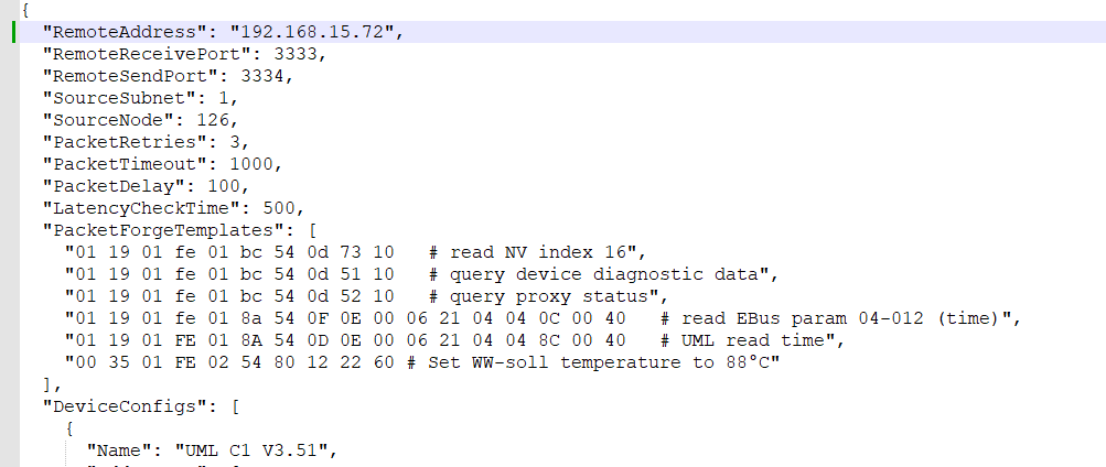

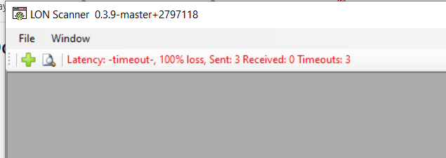

Es kommt nichts. Ich habe in der LonScan.cfg die Broadcast-Adresse und die direkt Adresse vom ESP32 probiert.
1 | |
In der LON.ino
1 | |
Müsste man hier nicht auch auf einen Local Broadcast 255.255.255.255 stellen können? Dann muss man das nicht anpassen. Hab ich vielleicht verpolt angeschlossen? Oder ist das egal? C26B -> Pelletkessel A -> LON+ B -> LON-
hm. Eigentlich sollte es mit den Broadcast-Adressen gehen. Was sagt das oszi am transceiver? Spannungsverlauf A, Spannungsverlauf B, RO ?

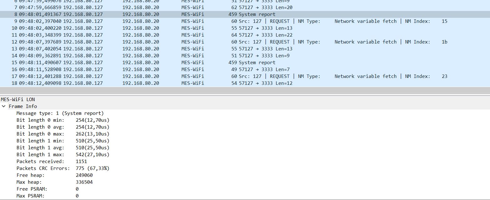

This is the LON bus when the heating is shut off. So it shows only the data that is sent by the ESP. Doesn´t look too bad IMHO.
Is this A-to-B on the LON bus? Are you using the latest git revision?
Georg H. schrieb: > Is this A-to-B on the LON bus? > Are you using the latest git revision? Yes and yes. I downloaded the zip from git on 25.9. so it is the latest. Picture is not very good, sorry for that. But you can clearly see the differential voltage. I switched the heating also on and measured again to see if the signals from my rs485 adapter are at the same voltage level. (barely no difference) What puzzles me is the fact that I see some of the values, which seem to come cyclically and don´t need to be polled. Right?. That works ok, very low CRC error rate (1-2%) which lets me believe that the connection is right in this place. But on the other hand it seems that the NV´s which are requested by MESWifi never get answered by some node. Even the requests from Lonscanner aren´t gonna answered from another node. So I share your opinion that TX path must somehow be not right. But I see that it sends something which does not look that bad when viewed on the Oscilloscope.... One of these RS485 adapters is used: https://www.amazon.de/WINGONEER-MAX485-RS485-RS-485-Entwicklungsboard/dp/B06XHHWLMW It is supplied with 5V, RO pin is connected through a voltage divider to clip input voltage at 3.3V to GPIO35. RE/DE are connected to GPIO 26. DI is connected to GPIO25. A is connected to LON+ and B to LON- Did I miss anything?
Christian R. schrieb: > Did I miss anything? cough no... fetch the latest version from git now and try again... :)
Thats weird... now it seems that Lonscanner can poll the device, I see some data now... But the last commit on the Git repo is 15days old... Did I really managed it to work with an old/wrong version??

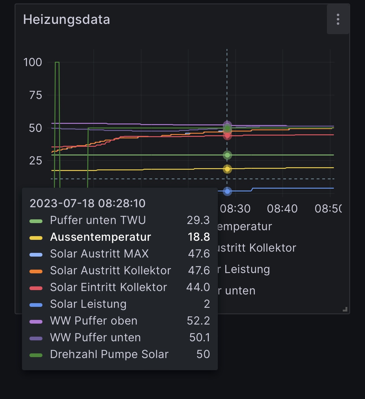

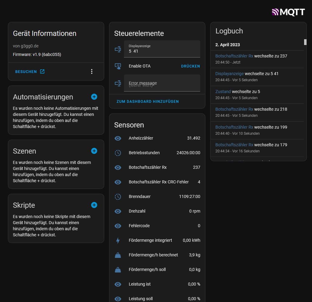

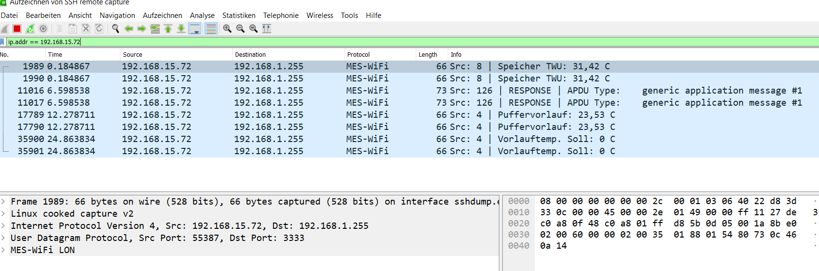

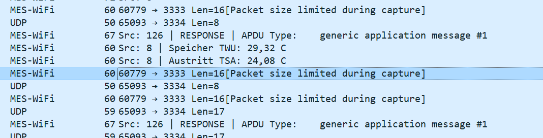

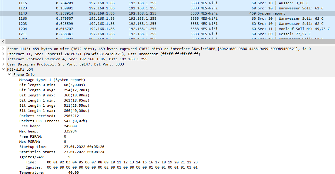

Kleines update von meiner Seite.

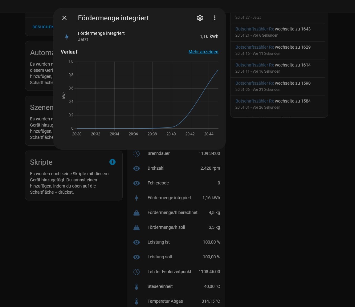

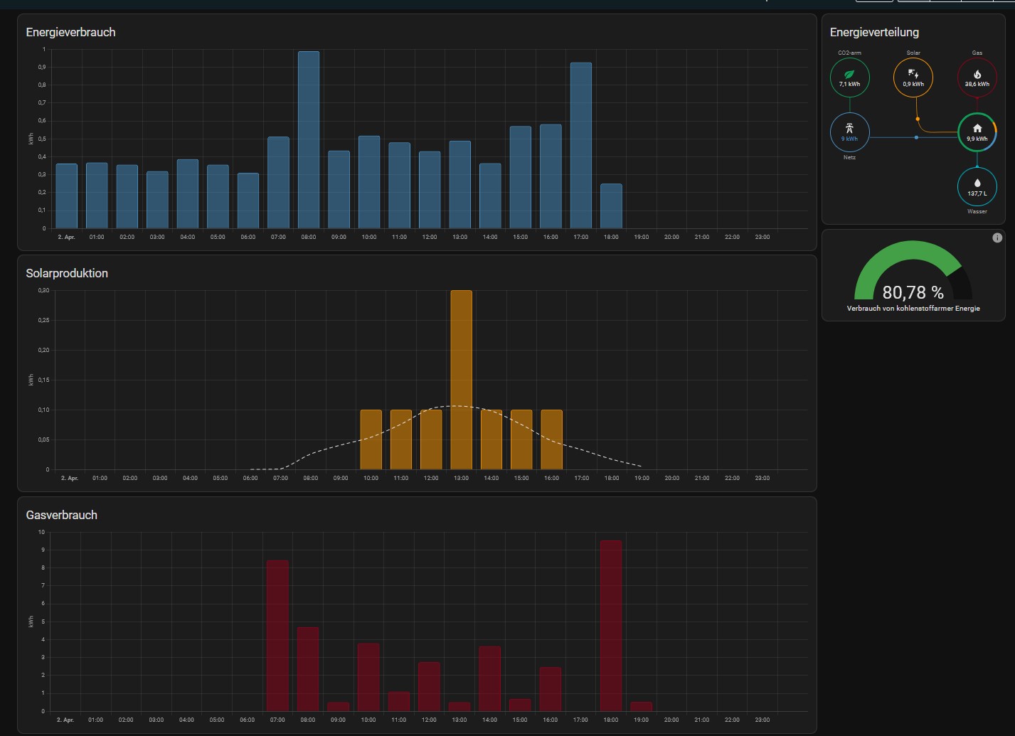

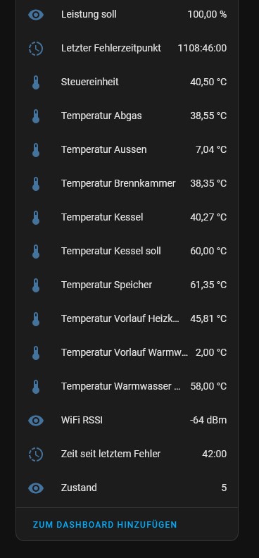

Ich hab mir mittlerweile einen Home Assistant eingerichtet und baue langsam meine MQTT-Geräte so um, dass sie dem HA die config-messages gleich mitschicken.
So hab ich das jetzt auch bei MES-WiFi gemacht.
Screenshots anbei.
Gruß, Georg
Hier läuft die Heizung grad an.
Dieser Wert ist geeignet, um die "Energiemenge", die verheizt wurde zu tracken. Ich berechne diese, indem ich die "Fördermenge [kg/h]" mit der Energiemenge von Pellets 4.8 [kWh/kg] multipliziere und das jede paar Sekunden integriere.
Für mich schaut es so aus, als würde des passen.
Am Ende kann man sich das dann auch im HA visualisieren lassen.

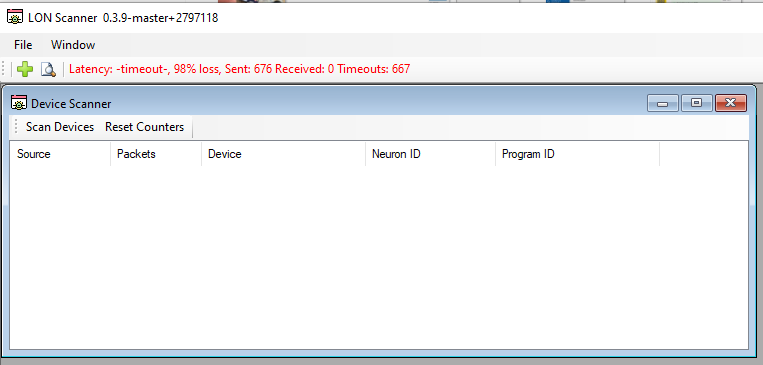

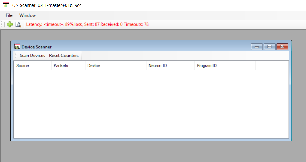

Ich habe auch LON Scan probiert, da sehe ich aber nichts, irgendwann stürzt es einfach ab.

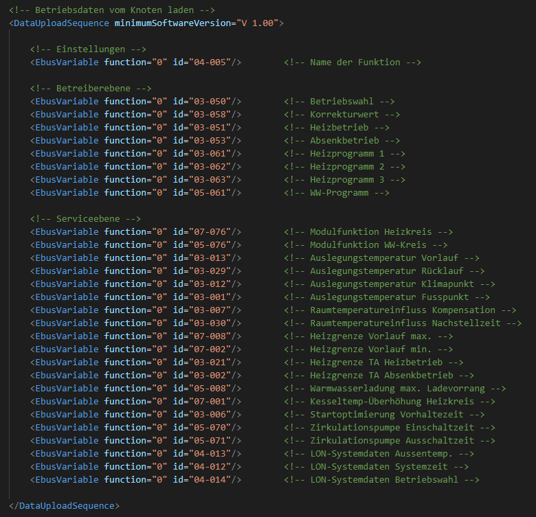

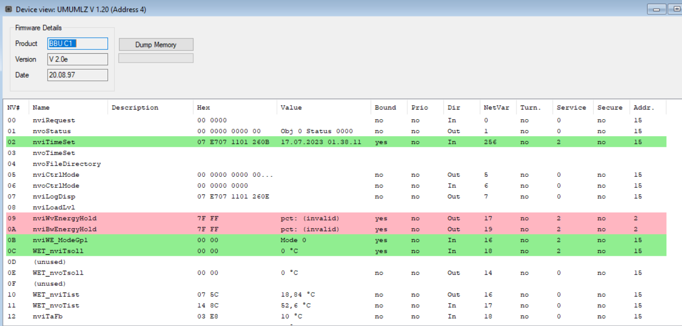

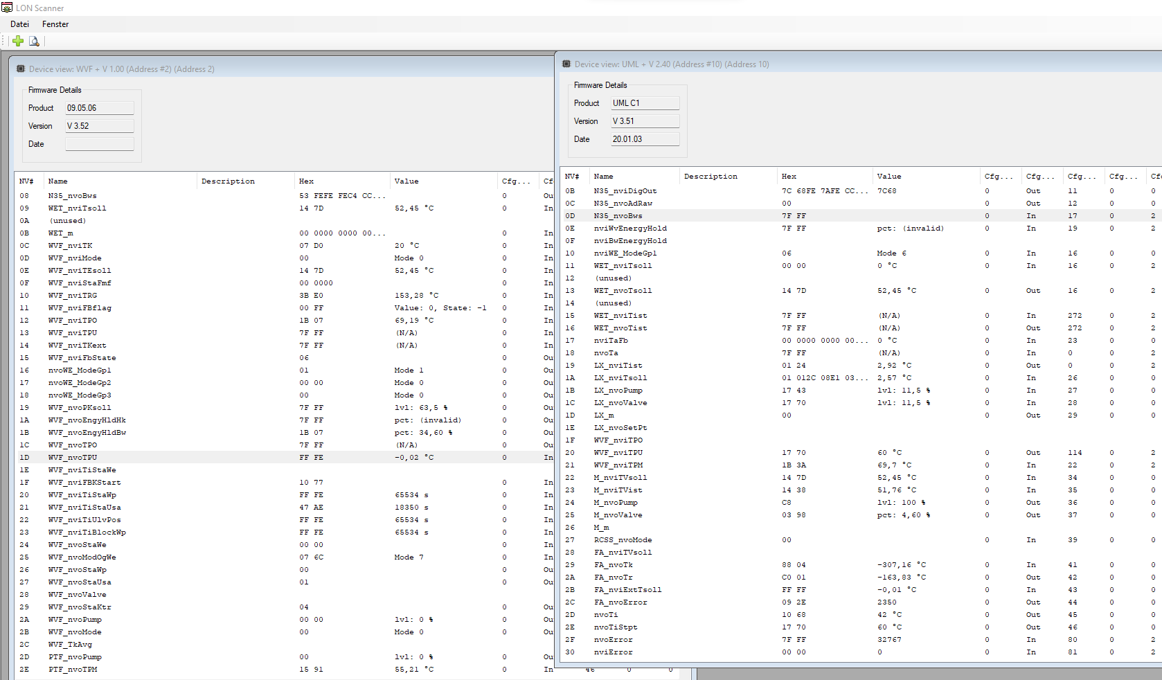

Also ein paar Infos werden von der Heizung zyklisch als Network Variable (NV) rausgesendet. Die Infos legen quasi als broadcast auf dem LON-Bus.
Andere Variablen lese ich gezielt aus. Ich glaub die heissen auch NV, werden aber nicht aktiv gesendet. Dazu frage ich per LON-Protokoll gezielt die NVs an.

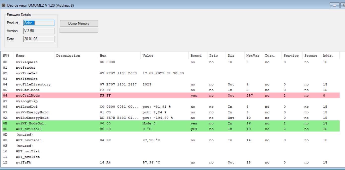

Mit meinem C#-Tool LonScan kann man das für die jeweiligen Module sehen, was sie auf dem Bus als Broadcast senden. Aber davor müssen die Module erst im .cfg konfiguriert werden. Ich hab dazu alle Windhager .xif eingelesen und entsprechend im .cfg vom LonScan aufgelistet.
Du kannst ja erst mal mit dem "Suchen" Button neben dem grünen Plus das Netz durchsuchen. Mal kucken, was da so gefunden wird. Wenn dann rechtsklick "Add as xxxx" machst, kommt ein Dialogfeld in dem Firmware details stehen. Am besten mal screenshots davon machen.,

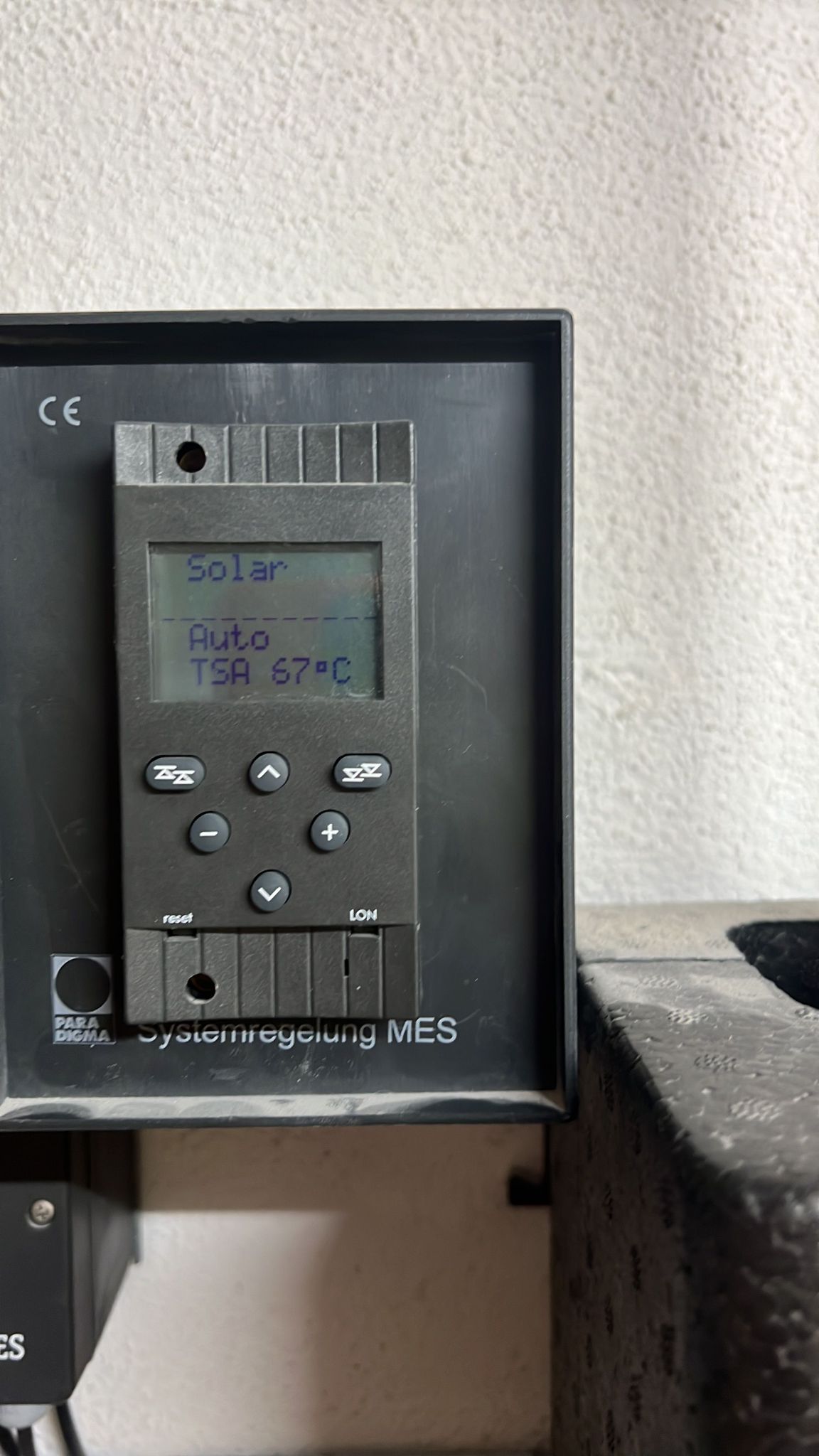

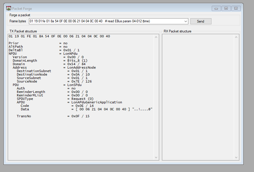

2.) Kann man die Uhrzeit in den MES Geräten per ESP32 setzen? Ist das richtig? Das wäre ja unglaublich toll, nach Stromausfall ist bei mir immer alles auf 1997...

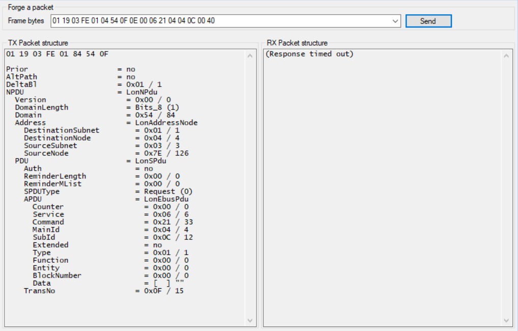

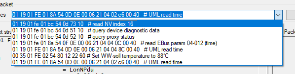

Ja, kann man: "File -> Set system time" Aber z.B. UML C1 haben ihre eigene Zeit. Ich hab noch nicht rausgefunden, wie ich bei denen in die config komme :(
Wenn hier einer nen Tip hat, gern her damit :)
Ich hab ein paar Änderungen gemacht. Crasht das tool noch? Und wenn ja, screenshots bitte. https://github.com/g3gg0/LonScan/releases/tag/v0.4.0

Wenn du einen Scan machst, solltest du alle Geräte auf dem Bus finden.
So wie hier im Anhang sieht es immer aus, 100% loss.
Keine Ahnung, wie gesagt, vielleicht verhindert das Netzwerk etwas an der Stelle, Config ist länger her :-)
Du hst die IP-Adresse des ESP32 im .cfg angegeben? Die IP ist auch von deinem Rechner auch erreichbar? cmd.exe -> ping <IP>
Ich habe die IP eingegeben, aber leider passt was nicht. Ping funktioniert einwandfrei... Wie gesagt, Wireshark auch nicht so einfach. Über ssh dann schon, siehe Bilder...
Könntest du die firmware des ESP32 so konfigurieren, dass die broadcast-address korrekt ist? LON.ino von: const char *udpAddress = "192.168.1.255"; auf: const char *udpAddress = "192.168.15.255";
Ich denke schon, dafür muss ich nur neu compilieren, oder? Mittlerweile läuft VS Code mit PlatformIO gut. Ich habe es nur noch nie vom PC hochgeladen, bis jetzt nur Mac. Ist auf Git die aktuellste Version? Meine erste Version hat sich mit "V1." gemeldet und nach einem Update kam dann "V1.6".
korrekt. einfach source abändern und flashen

Jetzt geht Wireshark und Dein Tool auch ;-)
Nun, da bin ich ein Stück weiter...
Was mache ich jetzt damit?
Kucken ob der Rest des Tools geht ;)
Ich finde, dass sieht brauchbar aus, die Firmware ist steinalt :-)

Kurzer Zwischenbericht: Ich bin wahnsinnig weit gekommen. Mittlerweile schreibe ich diverse Daten in die InfluxDB und zeige sie mit Grafana an.
@Georg: kannst Du mir verraten, woher die Daten für die einzelnen Geräte stammen? Es scheint mir so, dass meine Geräte andere Werte haben und deswegen die Anzeige in Deinem Tool nicht stimmt. Wie kann ich das berichtigen?

Noch scheitere ich an der Uhrzeit und dem Datum, aber vielleicht mache ich auch was falsch?
Hast Du noch einen Tipp? Es geht bei mir ja quasi nur um 2x UML, mehr Datum gibt es bei mir nicht...
bei dem UML stehen datum/uhrzeit nicht in den NVs :(
Ich habe die Zeit der PMX und der beiden UML gesetzt indem ich die network variable 0x100 entsprechend gesetzt hab. Die jeweiligen Geräte haben jetzt auch (laut ihrer NV) auch die Zeit übernommen. (yay!)
Was genau war dann damit gemeint? Auslesen kann ich Datum und Zeit ja auch…
Alle Module haben eine Zeit-NV - aber das Bedieninterface des UML hat wohl eine eigene Uhr.
Ich habe nur die Geräte selber, kein Bedienteil. Oder verstehe ich Dich nicht? Siehe Anhang, Beispiel, dort soll die Zeit gesetzt werden.
Ich hab eine UML C1 mit dem Bedienteil rechts.
So eine: https://img.kleinanzeigen.de/api/v1/prod-ads/images/de/de57a277-1310-49de-91f8-3c8a9729fef5?rule=$_57.JPG (Der Link wird sicher nicht lang verfügbar sein)
Da ist es jedenfalls so, dass das Bedienteil die Uhrzeit des Moduls ignoriert. Wie man diese programmieren kann, weiss ich noch nicht.

Hallo Peter, vielen Dank, in diese Richtung wollte ich, diese Basis hat mir gefehlt. Vielleicht hatte ich mich auch nur falsch ausgedrückt. Es stimmt, ich muss noch heraus finden, wie ich das auf den Bus bringe. Leider ist es wirklich schwierig, dieses Projekt umzusetzen. Allerdings macht es auch großen Spaß und ich würde mich freuen, wenn mein kleiner Anteil noch mal einem Paradigma User bei der Fehlersuche hilft. Ohne die Hilfe hier wäre das sowieso alles nicht möglich. Gruß Ron
Könnte man so auch die Betriebsart setzen? Also von Absenken auf Auto oder ähnlich? Dann könnte man über den ESP32 nach Stromausfall wieder komplett auf Normalbetrieb schalten, inkl aktuellem Datum/Zeit Faktor.

Ich bekomme bei keiner 0E (LonAPduGenericApplication) mit READ_STANDARD_VARIABLE Nachricht eine Antwort.
Ah, ich erinnere mich. Das ist der EBus. Aber irgendwie krieg ich beim UML C1 keine Antwort. Hat die überhaupt einen EBus?
Aus meinen Notizen, als ich vor nem Jahr die Software etwas reverse engineered hab:
APDU 0x0E -> EBUS command
Service 0x06 Command 0x21 "ReadEbusVariable"
TT SS CC LL (ML MH SL SH) TT = transaction sequence number, incrementing SS = service (0x06) CC = command (0x21) LL = payload length (0x04) ML = MainLow -> Main ID MH = MainHigh -> (extended ? 0x80 : 0x00) | SubID SL/SH = (type<<14) | (function<<9) | (entity<<4) | blockNumber
Service 0x06 Command 0x22 "ReadEbusVariableValue" see 0x21
Service 0x06 Command 0x23 "WriteEbusVariable" see 0x21, just LL and number of payload bytes incremented by the variable width
Ich hab mir die OperationalData.xml für die "UML +" angekuckt. Dort sieht man schön die EBus IDs
https://github.com/g3gg0/LonScan/releases/tag/v0.4.2 Hab mal PacketForge etwas erweitert, so dass man die EBus IDs sehen kann.

Meinst Du, ich kann Dein Programm mit dem Controller aus dem Anhang verwenden?
Er nutzt wohl FlowControl, Du schaltest die PINs selber, oder?
Hintergrund: ich baue mir gerade ein zweites Set auf und habe diesen Controller geliefert bekommen, er macht aber erstmal nur TX an und das war es dann.
Danke!
Da ich weder IC-Beschriftungen noch einen Schaltplan sehe, kann ich gar nichts dazu sagen.
Ich habe es noch mal etwas besser versucht, man kann den Chip erkennen. Bei R13 kann man wohl eine Brücke setzen, um den 120 Ohm Widerstand zu aktivieren, ich weiß nicht, ob es den braucht. Einen Schaltplan habe ich nicht. Ich denke, es ist nicht die Frage, ob der Transceiver das kann, meine Frage war, ob Dein Programm auf dem ESP32 ins Nichts läuft, wenn der Transceiver das Senden und Empfangen automatisch macht/regelt. Ich bin leider nicht so weit mit diesem Thema und manche Frage mag komisch sein, aber ich habe unglaublich Lust, dabei was zu lernen und selber weiter zu kommen. Dazu brauche ich aber oft erst mal was “zum Anpacken”, um dann weiter machen zu können. Es steckt keine Faulheit meinerseits dahinter, bevor das falsch verstanden wird.
Ich kanns dir jetzt gar nicht sagen, was genau passiert. Probiers einfach mal und dann kann ich dir vllt tips geben wie das debuggst :)
Ist das im Anhang eine Antwort auf die EBus Abfrage?
Zusätzlich passiert das, wenn man eine EBus Anfrage an die BBU sendet.

Hallo, ich habe hier ein ESP32-WROOM-32 Board, ein MAX485/RS485 Modul und ein Step Down Modul auf 5V. Kann ich damit das MES-WiFi von Georg nutzen? Kann mir da vllt. jemand bei der korrekten Pin-Belegung zwischen Board und dem MAX485/RS485 Modul helfen? Ich war da bis jetzt leider erfolglos. Der MES-WiFi Server auf dem ESP32 läuft immerhin :)
Ok, ich habe weiter oben folgende Pin-Belegung gefunden, aber leider kommt im Home Assistant nichts an.
Der ESP32 connected sich mit dem MQTT-Server, das sehe ich im Home Assistant-Log. Hat der MES-WiFi Server auch ein Log?

Hab die Schematic mal angehängt. Heut würd ich das mit dem ESP32-C6 machen.

Hier sind die Altium/EasyEDA schematic/board PDFs: https://www.g3gg0.de/wp-content/uploads/2026/04/MES-WiFi.7z
Heute würde ich das deutlich anders designen. ESP32-C6 und andere Spannungsregler - da würde vieles einfacher werden.

Ich habe das jetzt so ähnlich nachgebaut, und wollte meine Erfahrungen teilen. Vielleicht hilft es ja noch jemanden
Es ist im Betrieb ein PMX150 mit zwei Heizkreismodulen; eines für den Altbau mit Heizkörpern und die Warmwassererzeugung, und ein Zweites für den Zubau mit Fussbodenheizung.
Blog: https://www.g3gg0.de/mes-wifi-bringing-a-windhager-pellet-heater-online/
Material:
- ESP32 NodeMCU Entwicklungsplatine, 11€ für 2 Stück: https://www.amazon.de/dp/B0DHRV7784
- RS485 transceiver, 10€ für 10 Stück: https://www.amazon.de/dp/B0FPFNPST7 (da braucht es wohl einen ohne flowcontrol)
Verschaltung, wie in include/LON.h:
ESP: RS485-Transceiver: - #define LON_RX 35 D35 RI
- #define LON_TX 25 D25 DI
- #define LON_TX_EN 26 D26 DE GND RE
Verschaltung zum PMX150:
PMX150: RS485-Transceiver: - Y11: LON Masse GND GND
- Y10: LON Data + A
- Y11: LON Data - B
Firmware: https://github.com/g3gg0/MESWiFi Musste ich mithilfe von KI etwas anpassen, da manche Bibliotheken wohl nicht so ganz gepasst haben, vermutlich weil es ein anderer ESP32 war, ging aber ganz gut.
Einbindung in Homeassistant: Wenn es dann geflasht ist, kann man sich an den OTA access point vom ESP32 verbinden, und dann dort zu seinem WLAN verbinden. Homeassitant braucht dann noch den Mosquito MQTT Broker, und der sollte es dann auch gleich finden. Sieht dann so aus: https://imgur.com/a/huLzYWZ (Ich hatte zuerst nur versucht zu lesen, da ich mir dacht da kann im schlimmsten Fall weniger kaputt gehen. Das zeigt dann aber viele der Daten nicht an, da sie aktiv abgefragt werden)
Besten Dank an g3gg0, solltest du hier noch mitlesen. Ist wirklich eine große Hilfe, den Brenner noch etwas länger am Laufen zu halten!
PS: Sorry wegen der Formatierung, ich krieg das nicht hin.

Guten Abend,
ich verliere mich immer weiter im Thema, kann aber auch nicht ablassen.
Mittlerweile steht der Aufbau soweit, dass ich im LON-Scanner eine ganze Reihe von vernünftigen Einträgen aus dem Vitolig 200 (HMX) bekomme. Laut Serial-Monitor verbinden sich Wifi und auch MQTT. Es werden auch eine ganze Reihe Einträge abgesetzt, die eigentlichen Messwerte fehlen aber gänzlich. Da ich seid mehreren Tagen nicht weiterkomme, wende ich mich nochmal hilfesuchend an euch.
Muss irgendwo noch das Gerät als HMX konfiguriert werden? Ich habe auch schon auf der Web-GUI probiert an den Buttons für Verbosity und MQTT publishes zu spielen, allerdings mit ausbleibendem Erfolg.
Hat vielleicht jemand einen Tipp?
Herzliche Grüße Thomas
Guten Morgen
Ich habe mich auch wieder mit diesem Projekt beschäftigt und die neue Firmware runter geladen, da ich keinen Home Assistant nutze, habe ich das mit HA noch nicht ganz durch gearbeitet. Falls du die Werte über Mqtt/Feed bekommen möchtest musst die lon.ino auf deinen Kessel anpassen, Adresse 65 anstatt 60 wie bei Windhager.
Guten Morgen Gottfried,
ganz lieben Dank. Ich habe erste Ergebnisse im MQTT-Explorer. Ich werde mich heute Abend mal an ein paar Anpassungen versuchen. Ich benutze auch kein HA. Gibt es im Code eine Stelle, an der man auf eine einfachere MQTT-Struktur umstellen kann?
Nochmal ganz großen Dank! Thomas
Hallo Ich benutze IoBroker, dieser Visualisiert das sehr gut. Die mqtt feeds sind zudem auf div Datentypen aufgebaut (Integer, Sring,...). Eventuell ist es einfacher bei Mqtt Broker die Unterscheidung zu machen, dann musst du nicht so viel Code ändern.
Nochmal riesigen Dank an Georg und Gottfried, sowie die ganze Runde in diesen Thread!
Nachdem ich den Adressaufbau in der LON.ino endlich begriffen habe, konnte ich etwas gezielter Suchen. Im LON-Scanner hatte ich auch bei anderen Geräten einfach nicht die richtige Kessel- und Abgastemperatur gefunden. Als Workaround habe ich dann einfach ins Blaue die NVs 1-50 (Dezimal) abgefragt, hier mal als Beispiel die NVs 20-30 für die Adresse des HMX-Kessel 65 und mit SNVT_temp_p:
1 |
2 |
3 |
4 |
5 |
6 |
7 |
8 |
9 |
10 |
11 |
12 |
13 |
Abgastemperatur war bei mir dann auf:
1 |
und Kesseltemperatur auf
1 |
zu finden.
Ich habe jetzt einfach alles auf Lochplatte gelassen und die Antenne am Vitolig angebracht. In der Überwachung ist es erstmal rudimentär angezeigt (siehe Bild).
Ich hatte mir Platinen und alle Teile zum Löten bestellt (teils doppelt bis dreifach). Wenn hier jemand Interesse hat, gerne Nachricht an mich.
Grüße Thomas
