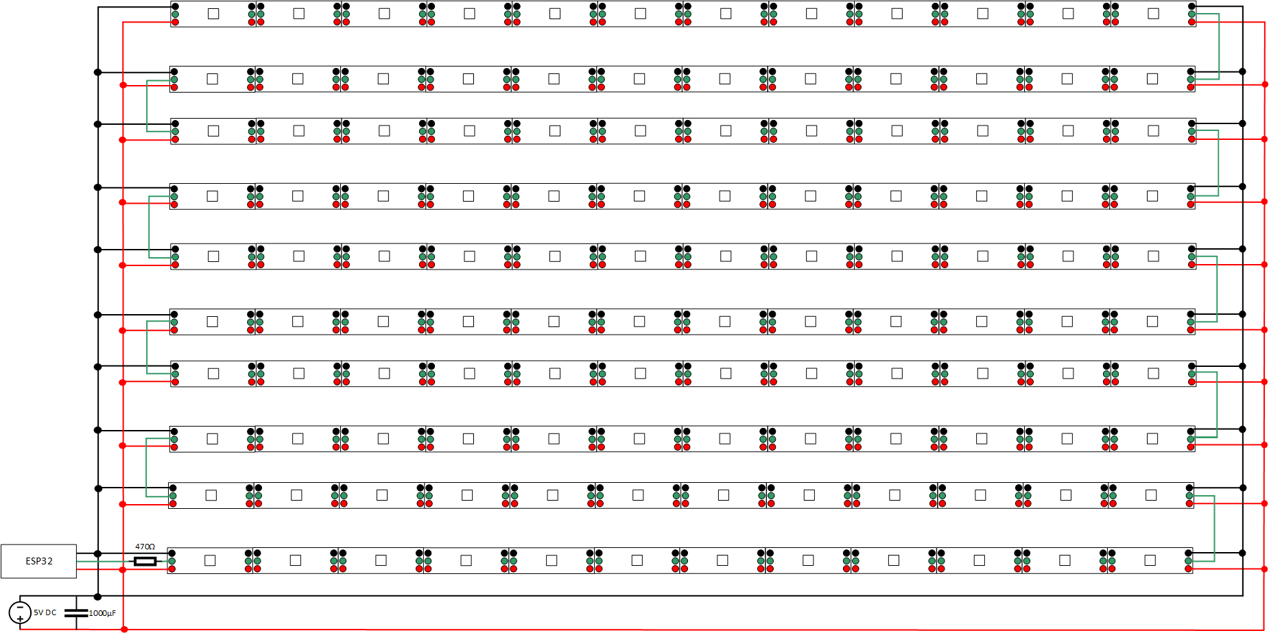

ich plane den Bau einer LED-Matrix bestehend aus 10x LED Streifen mit je
12 5V WS2812b RGB LEDs (insgesamt also 120 LEDs). Die Ansteuerung der
LEDs übernimmt ein ESP32 D1 mini.
Da die Stromaufnahme mit 60mA pro LED, also insgesamt 60mA * 120 = 7,2 A
(zzgl. Microcontroller), doch sehr hoch ausfällt, plane ich den Strom
parallel und pro Streifen beidseitig einzuspeisen (siehe Schaltung im
Anhang). Links und rechts soll jeweils eine Stromschiene (isoliertes
Litzenkabel mit 1,5 mm2 Querschnitt) verlaufen und entsprechende
Abzweige zu den Streifen gesetzt werden.
Bei den Abzweigen bin ich nun etwas ratlos, wie man diese am besten
realisiert. Im Netz bin ich auf folgende Lösungen/Ideen gestoßen:
1.) Die Stromschiene an jedem Abzweigpunkt abisolieren oder ganz
unterbrechen und den Abzweig anlöten (siehe
https://www.ledstyles.de/content/index.php?attachment/28256-p1020653-jpg/)
oder 2.) An jeden Abzweigpunkt eine Verbindungsdose/Lüsterklemme setzen,
die Kabel der Stromschiene und der Abzweige mit Aderendhülsen versehen
und über die Dosen/Klemmen zusammenstecken/verschrauben (siehe
https://stuckleistenstyropor.de/blog/led-streifen-parallelschaltung/)

Beachte aber die Flußrichtung deiner Signalleitung!
So wie es gezeichnet ist wäre die bei jedem 2 ten streifen verkehrt.
Würde ich als die bessere Variante ansehen.
Durch das Löten wird Korrosion an der Litze verhindert und macht immer
besseren Kontakt als Krimpen.

Hast du dir Gewissheit verschafft, dass der Revisionsstand deiner
WS2812B der Rev.5 (oder höher) entspricht. Sonst brauchst du zwischen
ESP32 und der ersten WS2812B noch einen Pegelwandler.
Die Flußrichtung habe ich auf dem Schirm. Das ist tatsächlich, aufgrund
Copy & Paste, ein Fehler in der Zeichnung. Vielen Dank für den Hinweis!
Wird mir beim Löten hoffentlich nicht passieren :-)

Für die Ansteuerung ist ein 3.3V auf 5V Logikwandler (TXS0108E)
eingeplant.
> Da die Stromaufnahme mit ... 7,2 A, doch sehr hoch ausfällt,
Mache dir Gedanken darum, was mit der USB Buchse deines ESP Moduls
passiert, wenn du dort einen PC angeschlossen hast während das große
Netzteil der Lichterkette ausgeschaltet ist.
> plane ich den Strom parallel und pro Streifen beidseitig einzuspeisen
Ich habe einen ähnlichen Vorschlag:
http://stefanfrings.de/mikrocontroller_buch/Einstieg%20in%20die%20Elektronik%20mit%20Mikrocontrollern%20-%20Band%202.pdf#page=84
Bei "nur" 12 LED's pro Reihe ist es vermutlich wurscht, ob du es nach
deinem oder nach meinem Vorschlag machst.
> Der Leitungsquerschnitt der Litze wird durch das
> Crimpen weniger beeinträchtigt, als beim Löten
Ich kann mir nicht vorstellen, wie der Querschnitt durch Löten geringer
werden könnte. Abgesehen davon glaube kaum, dass die Unterschiede der
beiden Montagearten einen nennenswerten Unterschied (für die
elektrischen Eigenschaften) machen. Wichtiger ist der Querschnitt der
langen Zuleitungen.

An der Stelle noch ein wichtiger Hinweis, den ich bis dato unterschlagen
habe: Die LED-Matrix soll final in einen Holzrahmen eingebettet werden,
wobei Zuleitungen und Steuerung (Platine mit ESP) im Holz verschwinden
(der Rahmen wird entsprechend ausgefräst). Die LED Streifen werden,
zwecks Kühlung, auf eine nach hinten freiliegende Aluplatte geklebt
werden. Die gesamte Front wird mit einer Milchglasplatte abgedeckt.
Damit erübrigt sich die Problematik mit der USB-Buchse, da diese im
Betrieb nicht mehr erreichbar ist. Gibt es aufgrund der Materialwahl
Gründe die für oder gegen löten sprechen?

Den Aspekt, GND für den ESP direkt an der ersten LED abzugreifen, hatte
ich bis dato nicht auf dem Schirm, werde ich aber berücksichtigen.
