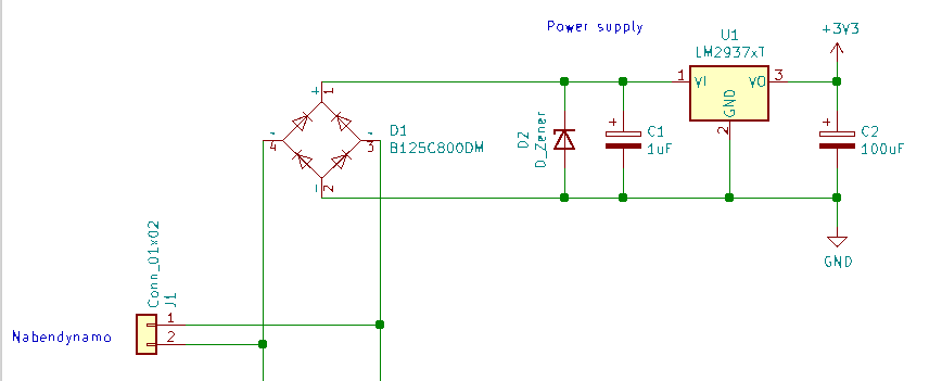

Hallo!
Ich habe mich auch mal an einem Projekt versucht, das hier schon seit
über zehn Jahren immer wieder auftaucht:
Die Wechselspannungsfrequenz eines Nabendynamos als Steuersignal für
einen Fahrradtacho nutzen.
(siehe z.B. Beitrag "Signal vom Nabendynamo für Fahrradtacho")
Meine Schaltung funktioniert im Versuchsaufbau, das Problem für das ich
hier Hilfe suche, ist die Stromversorgung, Schaltplan siehe Anhang.
Die Wechselspannung die der Nabendynamo liefert, scheint extreme
Bereiche erreichen zu können. Ab 20kmh habe ich über 30V gemessen.
Mein Ansatz ist der Einbau der Zenerdiode D2 mit Durchbruchspannung 24V,
da der LDO U1 maximal 25V Dauerspannung (Peak 30V) verträgt, und darüber
abschaltet.
Die Schaltung funktioniert grundsätzlich, aber soweit ich die
Spannungsbegrenzung mit Zenerdioden richtig verstanden habe, sollte
immer ein Widerstand in der Kurzschlusstrecke sein, um den Strom zu
begrenzen.
Wo käme der hier hin? Oder verstehe ich das grundsätzlich falsch?
Beste Grüße,
David
(Firma: matzetronics) #6907740
Zwischen den + Ausgang des Gleichrichters und der Z-Diode.
Nö, das ist schon richtig so. Der Querstrom durch die Z-Diode muss auf
ihre maximale Tragfähigkeit begrenzt werden.
Du könntest die Spannung auch mit einem einfachen Linearregler begrenzen
auf z.B. 12V oder so.
Eingang        NPN 1A     Ausgang
              C     E
+>--------+----\___/------>
  1k-4k7 | |     |
                 | K
        Z-Di    ---
GND              |

Persönliche Seite #6907806
> begrenzen.
Da der Dynamo eine ziemlich gute Konstantwechselstromquelle darstellt,
kannst du den Strom in deiner Schaltung nicht wirklich begrenzen und
deshalb macht ein zusätzlicher Widerstand auch wenig Sinn.
Und deshalb sind 24V für die Z-Diode auch keine gute Idee (denke über
die in der Z-Diode verbratene Leistung nach), sondern besser eine
Z-Spannung, die gerade noch hoch genug ist, um die Beleuchtung und die
am LDO angeschlossene Last sauber zu versorgen.
Der überschüssige Dynamostrom wird dann in der Z-Diode verbraten. Und je
kleiner deren Z-Spannung ist, um so kleiner ist die verbratene Leistung.
Sinn machen würde eine Z-Spannung von z. B. 6,8V.
Je nach Last am LDO sind 1µF als Siebkondensator vielleicht etwas wenig.
Wenn man wenigstens den Kurzschlussstrom und die Leerlaufspannung des
Dynamos bestimmt hat, kann man die gesamte Schaltung mit wenig Aufwand
für alle möglichen Lastfälle (insbesondere mit/ohne Beleuchtung)
ziemlich gut simulieren.
Mehr dazu z. B. hier: http://www.led-treiber.de/html/quellen.html
OP #6907810
Danke für eure Antworten!
>               C     E
>   1k-4k7 | |     |
>                  | K
>         Z-Di    ---
> GND              |
Danke, die Schaltung werde ich testen.
Mark S.
> Angesichts der hohen Eingangsspannung könntest Du anstelle des LDO auch
> einen Standard-Regler 78xx mit höherer Spannungsfestigkeit einsetzen.
Das wird leider im unteren Bereich blöd. AFAIK gibt's die 78er erst ab
5V Out, d.h. irgendwo 7V+ In. D.h. irgendwo unter 10kmh ist dann
dunkel..
Deshalb der Ansatz mit dem LDO, um nen möglichst großen Bereich
abzudecken.

OP #6907815
Eberhard H. schrieb:
>> begrenzen.
Interessant, so habe ich das noch nicht gesehen.
Ich lese mir den Link mal in Ruhe durch, danke.
Gast #6907839
Ist ja auch Quatsch!
Der Dynamo ist eben keine "ziemlich gute Konstantwechselstromquelle"!
Er ist viel mehr in seiner Leistung begrenzt. Das heißt er kann
natürlich bei 6V 0,5A abgeben, also 3 Watt, aber keinesfalls 24Vx0,5A=12
Watt! Nun kenne ich Deinen Dynamo nicht, bei meinem werksseitige
verbauten, mutmaßlichen Chinaexemplar, fließen durch eine 15V Z-Diode
noch knapp 30mA, egal wie schnell ich strample...
OP #6907854
Die gängigen Z-Dioden sind AFAIK mit 0,7-1,3W spezifiziert.
Wenn der Dynamo 3W liefert,  und der Rest der Schaltung nicht grade 2W
zieht, kann da doch trotzdem zuviel durchgehen?
Gast #6907904
Wenn du den Nabendynamo BELASTEN willst um Überspannung zu vermeiden,
kannst du das so machen.
Die Strombegrenzung übernimmt der Dynamo, mit Pech bei 500mA was 15 Watt
Z-Dioden erfordert. Mit einer 6V2-Z-Diode waren es wenigstens nir 3.1W.
Will  man den Nabendynamo aber wie bei abgeschaltetem Licht betreiben,
sollte man seine Ausgangsspannung nicht begrenzen.
Da deine Schaltung nur wenig Strom zieht, kann man beim Linearregler
bleiben. Nimm halt einen, der mehr Spannung aushält, z.B. AF7633 oder
LT3011,
Der Brückengleichrichter darf kleiner sein.
Persönliche Seite #6907936
Wenn du sonst keine Last angeschlossen hast, werden diese 3W des Dynamos
bei einer Z-Spannung von ca. 6V (das entspräche der Nennspannung des
Dynamos) in der Z-Diode verbraten (und ein Teil natürlich im
vorgeschalteten Brückengleichrichter).
Bei einer höheren Z-Spannung ist es eben mehr – einfach mal nachmessen.
Je mehr andere Last angeschlossen ist, um so weniger Strom in der
Z-Diode.
Die Z-Spannung sollte höher sein als die Nennbetriebsspannung von
vermutlich 6V. Deshalb habe ich 6,8V vorgeschlagen, denn wenn die
Betriebsspannung kleiner ist als die Z-Spannung, fließt in der Z-Diode
auch (so gut wie) kein Strom mehr und eine Schutzfunktion ist nicht mehr
nötig.
Bei nur 30 mA in einer 15V-Z-Diode bei maximaler Strampelrate und ohne
angeschlossenes Licht (tatsächlich nach einem Brückengleichrichter
gemessen?) würde ich mir schleunigst einen neuen Dynamo anschaffen.
Mein japanischer Nabendynamo (ohne Spannungsbegrenzung) ist wohl einiges
besser.
Beim Original-AXA-HR sind zur Spannungsbegrenzung zwei anti-serielle
7,5V-Z-Dioden im Dynamo verbaut. Im Leerlauf (also ohne Licht) werden
dort bei 20 km/h in Summe deutlich mehr als 3W verbraten. Ich schätze,
es sind in Summe ca. 5W, die der AXA-HR locker liefert. Auch hier hilft
wieder nachmessen.

Mein Testaufbau läuft mit nem Shimano Nexus DH-C3000-3N-NT, der ist mit
6V/3W spezifiziert, mehr sind also unter Last nicht zu erwarten.
Die Tacho-Schaltung frisst davon natürlich nur nen Bruchteil.
Meine Überlegung war, die Z-Diode deshalb knapp unterhalb dessen zu
spezifizieren, was der LDO verträgt, damit sie mit ihrer Schutzfunktion
möglichst selten einspringen muss.
Persönliche Seite #6908089
Radler schrieb:
> 15W... Noch son Clown. Zeige mir bitte einen Nabendynamo der 30V 0,5A an
> seinem Ausgang abgibt.
Soweit würde ich jetzt nicht gehen. Aber mein DH-3N80 schafft bei 30
km/h ca. 4,2W an 24V (Z-Diode) oder 4,6W an 24 Ohm (Doppelscheinwerfer =
2x 3W Glühlampenbeleuchtung in Serie).
Im oben verlinkten Beitrag "fahrradzukunft.de" liefert der DH-3N70 @ 30
km/h laut deren Messungen sogar 12,7V an 24 Ohm (Doppelscheinwerfer).
Das sind immerhin stolze 6,7W – aus einem 3W-Nabendynamo!
Ich denke, die Leute bei SON sind Profis und keine Clowns.
Wie gesagt: 3W bei einer Nennspannung von 6V. Bei einer höheren
Z-Spannung ist es mehr, wenn die Hauptlast (das Licht) fehlt, siehe
Beispiele.
Man kann das aber nicht linear umrechnen, sondern nur messen oder mit
einem guten Ersatzschaltbild des Dynamos simulieren.
Für deinen Dynamo müsstest du sowohl den Kurzschlussstrom als auch die
Leerlaufspannung bei einigen Geschwindigkeiten messen (wenigstens bei 20
km/h).
Diese Überlegung ist eben nicht richtig, siehe oben.
